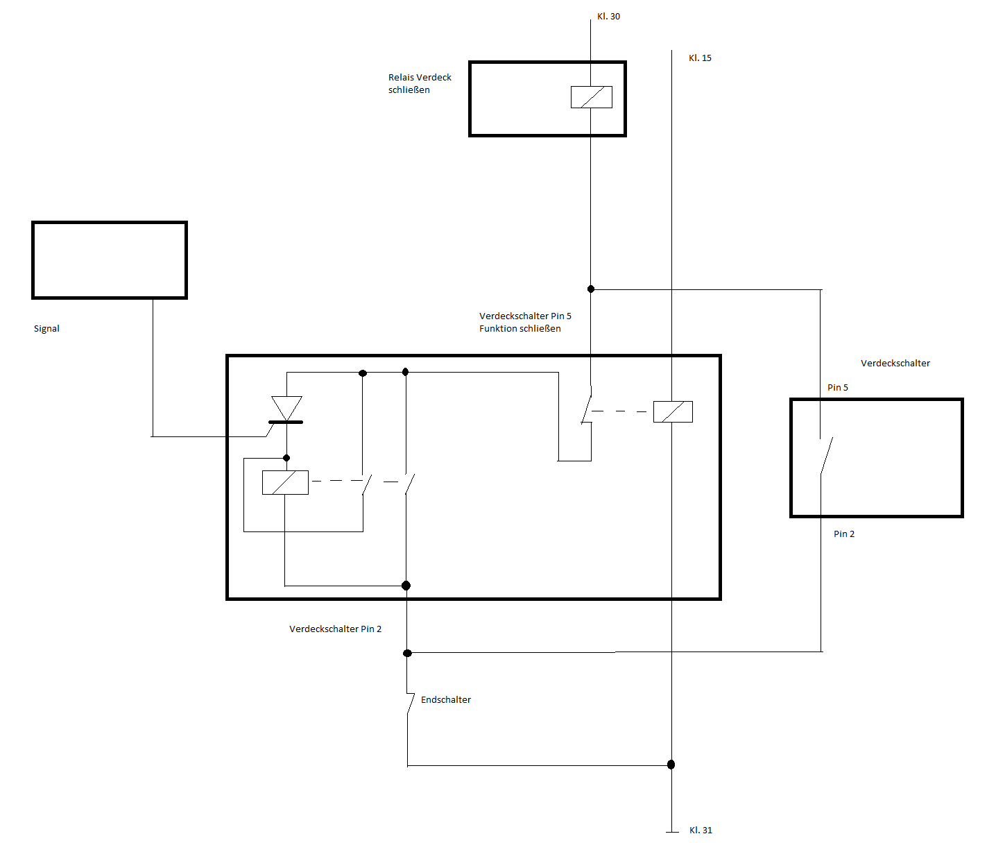

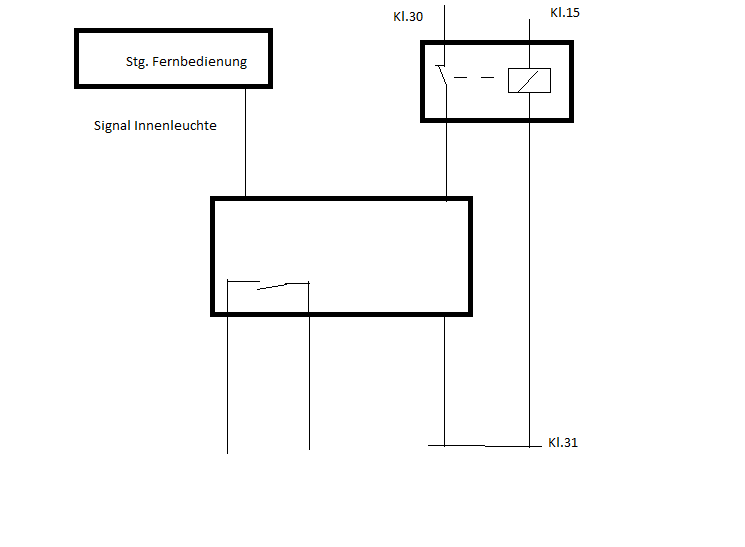

Bitte entschuldigt den krakeligen Plan im Anhang, aber so in etwa stelle
ich mir das vor. Das Relais dient als Sicherheitsschaltung. Wenn Kl.15
aktiv ist (Zündung ein) soll die Funktion nicht möglich sein, nur bei
abgestelltem Fahrzeug.
Letzendlich möchte ich die komplette Zeitschaltung zusammen mit dem
Relais auf einer Platine verbauen und in einer Box verpacken. Sodass ich
nur noch die 6 Kabel im Fahrzeug anschließen muss.

Wenn das Signal der FFB eingeht sollen für 15 Sekunden die beiden
Anschlüsse vom Verdeckschalter gebrückt werden.
Wenn Kl. 15 aktiv ist, darf die Schaltung nicht aktiv sein
Wenn möglich: bei erneutem Signal, wenn Funktion aktiv soll diese
abgebrochen/gestoppt werden

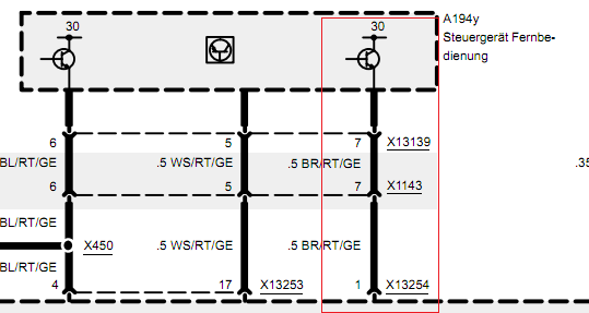

Wenn ich es aus dem Schaltplan richtig herauslese liegt am Transistor
für die Schaltung der Innenleuchte eine Spannung von 12V bzw. Ubatt an.
Ich hab dir mal den Auszug aus dem Schaltplan angehängt und die Leitung
markiert, die für das Signal Innenlicht ein zuständig ist.
Hier ist der Transistor so eingezeichnet, dass der Kollektor an Kl.30,
also Dauerplus ca. 12V, angeschlossen ist.
Diese Spannung wird zum Karosseriesteuergerät durchgeschalten, wenn ich
meine Taste drücke.

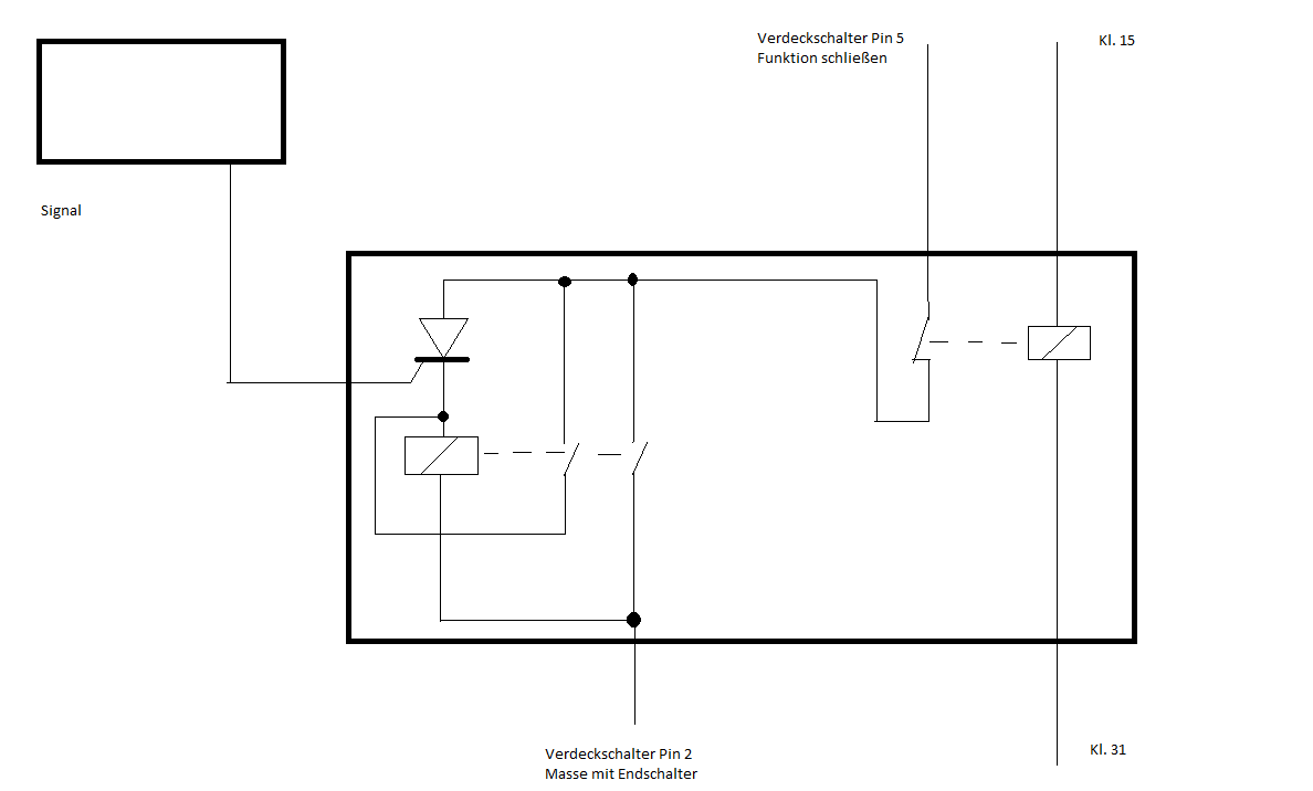

Aber ich werde mir mal Gedanken dazu machen und einen Plan zu so einer
Schaltung zeichnen. Dann werden wir ja sehen ob ich es richtig
verstanden habe.
Auf jeden Fall möcht ich dir schonmal für deine Hilfe danken!
OP #2629155
So ich hab mich gleich drangehockt und im Anhang das Ergebnis.
Ich hoffe ich hab das so richtig verstanden.
Bei Transistoren habe ich gelesen, dass man der Basis einen Widerstand
vorschalten sollte, ist das beim Thyristor auch der Fall?
Achja, mir ist klar, dass die Versorgung des Steuerstrom der
Verdeck-Relais' über Kl.30 erfolgen und der Bremslichtschalter im
Vergleich zur Original-Schaltung wegfallen muss.

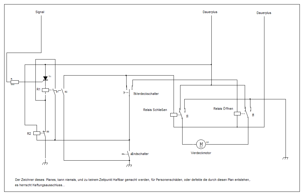

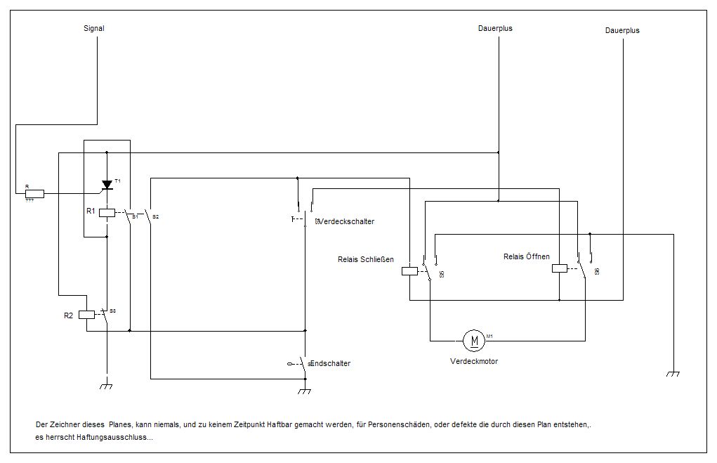

#2630331
Leider funktioniert deine Schaltung nicht, denn der Endschalter
verhindert das. Du musst also weiterhin zum Auto laufen, und dein
Verdeck ein Stück anheben. Man muss also den Endschalter "austricksen"
Daher habe ich mal selbst ein Plan gemacht.
Und zuerst ein Hinweis: Der Zeichner dieses im Anhang befindlichen
Planes, kann niemals, und zu keinem Zeitpunkt Haftbar gemacht werden,
für Personenschäden, oder defekte, die durch diesen Plan entstehen, es
herrscht Haftungsausschluss....
Ich will aber auch nochmal darauf hinweisen, dass der Verdeckschalter
und der Endschalter Masse geschalten ist.
Der weiteren ist es so, dass das Verdeck im Original Zustand nur mit dem
Zündschlüssel funktioniert. Man muss also zuerst dafür Sorgen, dass das
Verdeck ohne Zündschlüssel zu öffen/schliessen ist. Ist das in deinem
Sinne?
Jetzt zu meiner Schaltung: Um den Endschalter auszutricksen, sehe ich
nur die Möglichkeit mit einem weiteren Relais. (R2). Und so
funktionierts:
Du betätigst deine Fernbedienung, der Thyristor schaltet durch, das
Relais R1 zieht an. S2 brückt den Verdeckschalter, und den Endschalter.
Das Relais "Schließen" zieht an, der Verdeckmotor läuft an. Ist der
Endschalter überwunden, gibt er kontakt auf Masse, was bewirkt, das R2
anzieht, und dem Relais R1 die Masse wegnimmt. R1 bekommt aber dennoch
Masse, jetzt über den Selbsthaltekontakt S1 und dem Endschalter. Ist das
Verdeck geschlossen, schaltet der Endschalter wieder und nimmt dem R1
die Masse, das Relais R1 und R2 fällt ab.
Da R2 mit abfällt (Was es tun muß) ist die Zeitspanne um den Thyristor
zu löschen wohl zu kurz, vielleicht sollte man diese Relais als
Zeitrelais ausführen, so dass der Kontakt, nach Spannungswegfall noch
ein paar Sekunden offen bleibt. Wichtig, ist, dass es aber sofort, wenn
der Endschalter freigegeben wurde, Einschaltet.
Ein Vorwiderstand für das Einschalten des Thyristors ist in meinen Augen
von Nöten, wie groß der Sein muss, und welcher Thyristor du brauchst,
das muß dir jemand anderer sagen, dafür bin ich zu wenig Elektroniker.
Ich habe bewusst den Endschalter als Schalter in meinem Plan
eingezeichnet, denn das ist die Position, wie er sich befindet, wenn das
Verdeck geöffnet/geschlossen ist.
R2 hat in meinem Plan noch ein Nachteil: Auch wenn du von Hand
schaltest, egal ob öffnen/schließen, es wird immer mit Anziehen. Hat
aber dann keine Auswirkung.
Ich hoffe das war Verständlich.

Hier haben wir ein kleines Verständigungsproblem
Der Endschalter ist bei offenem Verdeck geschlossen.
Bei geschlossenem Verdeck ist der Endschalter offen.
Da es mir nur um den Schließvorgang geht, kann der Endschalter außer
acht gelassen werden. Aber der Tipp diesen als Abschaltung für R1 zu
nehmen war super.
Wie gesagt, bei offenem Verdeck muss der Endschalter nicht ausgetrickst
werden. Wenn das Verdeck offen ist kann ich meinen Verdeckschalter
betätigen und das Verdeck schließt sich. Ohne, dass ich Hand anlegen
muss. Ich muss erst die beiden Bügel am Scheibenrahmen manuell
verriegeln.
Daher denke ich, dass mein Plan grundsätzlich richtig sein dürfte, oder?
Ein Unterschied zu deinem Plan ist mir noch aufgefallen.
Was ich nicht verstehe ist, warum du R1 über S1 auf Masse schaltest. Das
hilft doch nichts, wenn über T1 kein Strom mehr fließt, da kein Signal
mehr anliegt?
#2630593
Ganz einfach: Alles was das Verdeck schaltet, Masse geschaltet ist, das
betrifft der Verdeckschalter, der Endschalter, die Relais( Spule)
"schließen", das Relais "öffnen". Schau nochmal genau hin..
Ich bin davon ausgegangen, dass der Endschalter Schaltet beim Öffnen und
Schließen. Richtig ersichtlich ist das im Z3 Schaltplan nicht. Da steht
zwar was von gespannt, und entspannt, das hab ich wohl falsch
interpretiert..
