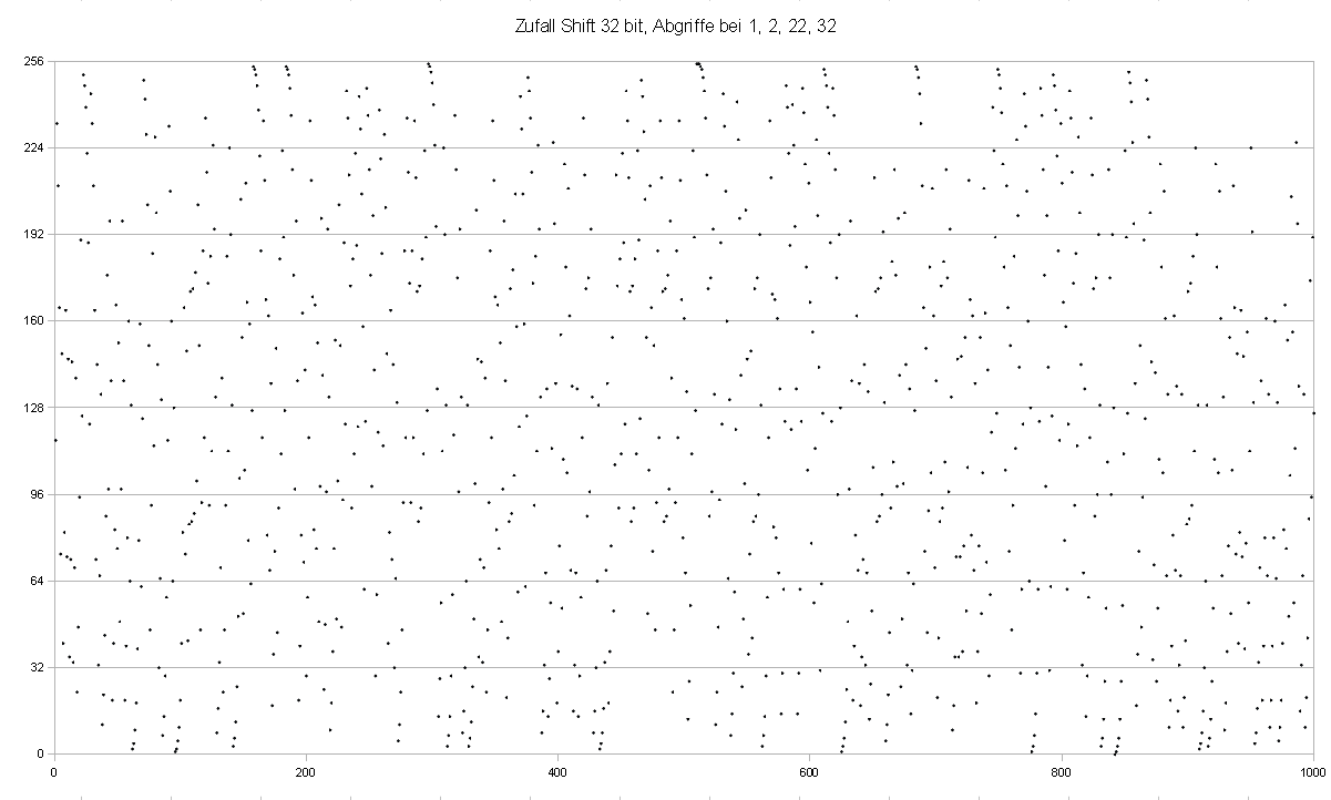

Ich habe ein bißchen mit Zufallszahlengeneratoren simuliert. Die
rückgekoppelten Schieberegister werden zwar oft implementiert, bringen
bei meinen Tests (32 bit, mehrere Rückkopplungsvarianten) aber oft
Folgen am unteren und oberen Rand wie 1 - 2 - 4 - 8 oder 5 - 10 - 20 -
40, bis die Folge dann wieder unregelmäßig wird.
Daher habe ich folgenden Generator getestet:
Beitrag "Re: Zufallszahlen mit Atmega8"

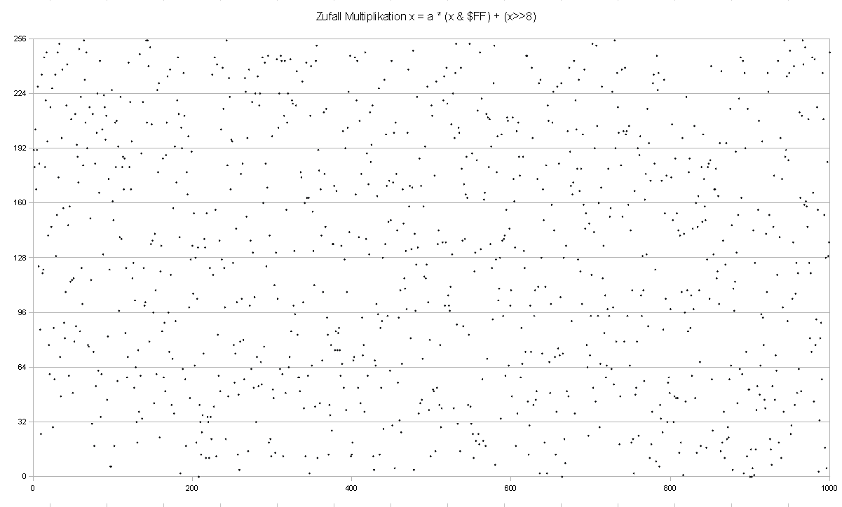

Hier wird die Funktion x = a * low(x) + high(x) verwendet. Mit den
vorgegebenen Startwerten für a bekommt man schöne Zufallsverteilungen,
die auch im Histogramm relativ gut gleichverteilt sind und keine
sichtbaren Oszillationen zeigen.
Dann habe ich die Funktion auf 8 bit vereinfacht:
  x = a * (x & $FF) + (x >> 8)
  erg = x % 256
Funktioniert auch ganz gut, aber: Bei manchen Werten für a gibt es
Zufallszahlen, bei anderen a oszilliert x nur zwischen wenigen Werten.
Jetzt würde mich natürlich interessieren, wie man brauchbare Werte von a
ermittelt. Sprich woher die Anfangswerte in der Tabelle des verlinkten
Beitrags stammen. Ich habe aber keinen Zusammenhang erkennen können,
ausser dass a > 1/4 xmax ist.

Gast #2628390
max schrieb:
> Ich würde behaupten bei deinem Multiplikationsversuch findest du solche
> Reihen durch den gesamten Werteraum.
Nicht so offensichtlich, beim Shift-Generator tritt eine merkliche
Häufung von Fliegendreck am Rand auf, wobei die Werte im Histogramm
gleichverteilt sind. Siehe die Bilder der Zufallsfolgen.
max schrieb:
> Ein wenig besser wird das ganze, wenn du nicht-lineare Funktionen
> verwendest.
Es war nicht die Frage, einen besseren Generator zu finden. Ich will
keine Krypo machen, ich brauche das für einen RGB-Farbwechsler. Da würde
es auch reichen, wenn ich eine ausreichende Anzahl Zufallszahlen im
Flash ablege und die zyklisch durchlaufe.
Mir geht es um das prinzipielle Verständnis, warum genau dieser
Multiplikator-Generator so reagiert, also:
Warum gibt es für einige Multiplikatoren a brauchbare Zufallsreihen, für
einige nicht?
Wie bestimme ich mathematisch brauchbare Multiplikatoren, ausser durch
trial and error?
Leider bin ich nicht so ein Mathegenie, mir die Theorie selbst
herzuleiten.
