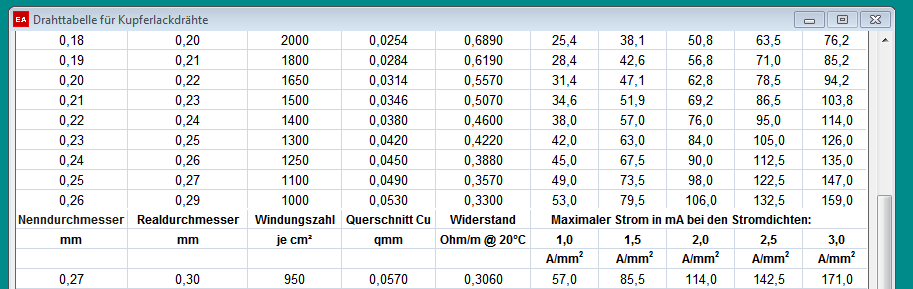

Für eine Konstantstromquelle brauche ich einen Shunt Widerstand.
Nachdem ich zur Zeit sowas nicht parat habe, dachte ich man könnte auch
einen Stück Kupferlackdraht verwenden.
Dazu wollte ich einen 20 cm langes Stück 0,2 mm Draht nehmen um auf
einen Widerstand von ca. 0,1 Ohm zu kommen.
Durch den Draht soll ein Strom von etwa 1 Ampere fließen.
Hier stellt sich mir nun die Frage nach der Strombelastbarkeit.
Wieviel Strom kann man durch den 0,2 mm Draht schicken so das er sich
z.b. nur um 10 Grad erwärmt?

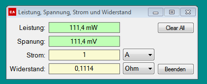

Gast #2628343
Eigentlich widerstrebt es mir, aber zum lernen reicht es allemal.
Also 20cm, 0,2mm Cul hat einen Widerstand von 0,1114 Ohm.
Bei 1 A ist Pv nur 111 mW, da wird also nix warm, zumal die relativ
große Oberfläche kühlt. 111 mV Regelspannung sind auch ganz in Ordnung.
Bleibt noch die schon gestellte Frage nach der Induktivität. Wenn du
bifiar wickelst hast du im ideal Fall 0 µH.
