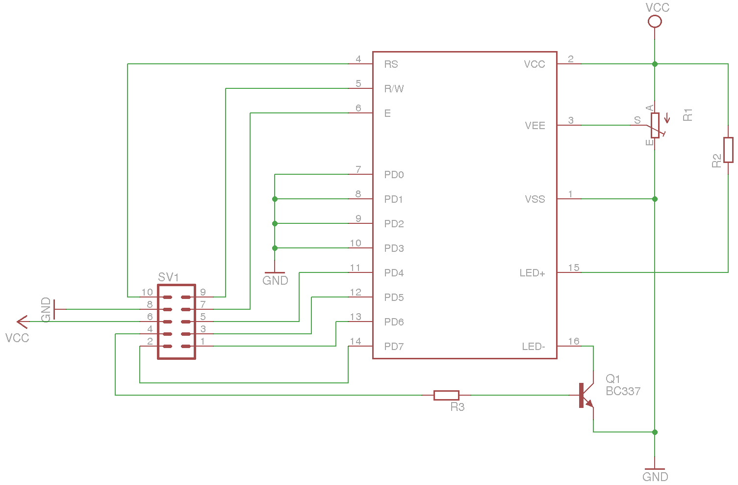

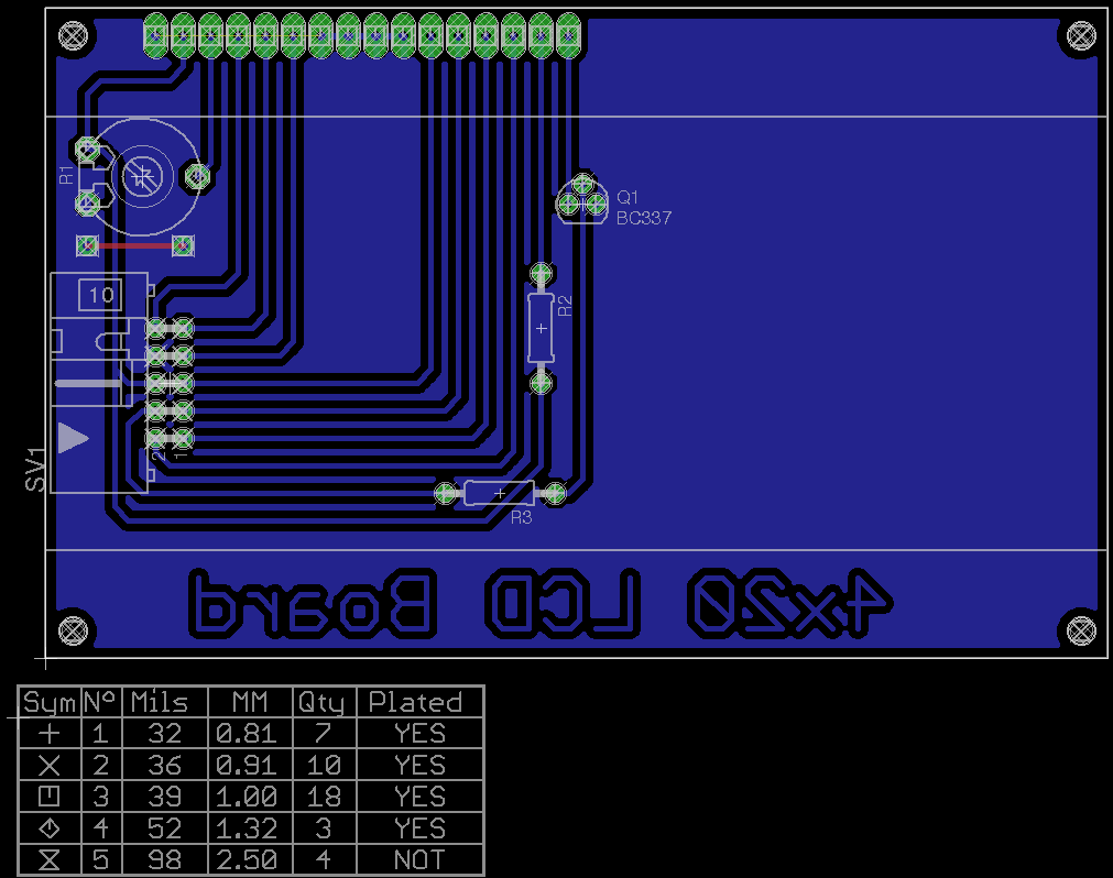

habe hier mein erstes Platinenlayout erstellt. Soll ein Anschluss Board
für das ELECTRONIC ASSEMBLY 4x20 LCD werden.
Ist das Board so im ordnung, seht ihr noch irgendwelche Fehler oder
würdet ihr noch was verändern?
Will mir das Boad dann demnächst ätzen lassen.
Danke
Tobias

Wenn du die SV1 in Board ein wenig nach unten schiebst dann hast du es.
R1 würde ich wo anders plazieren, wenn es genau unter der LCD liegt
kannst du nicht den Kontrast regulieren oder?

Wenn das Kabel etwas länger ist, solltest Du einmal 10µ Elko und 100n
Keramik zwischen Vcc und GND spendieren.
Wenn Du an die Bauteile rankommst, nimm für die Rs, den Transistor und
den 100n C gleich SMD (1206 für die Rs, 0805 für den C).
Auf die Rückseite löten und von hinten einstellen. Oder eine Bohrung für
den Trimmer.
