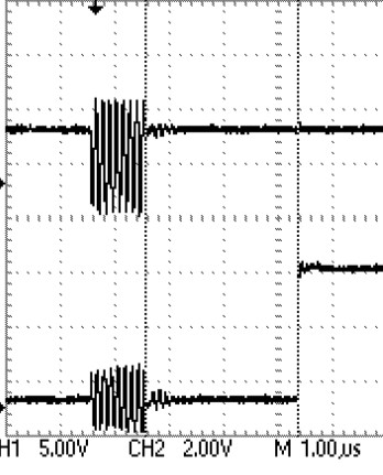

ich betreibe mit einem ATMEGA32 die SPI Schnittstelle mit F_CPU/2.
Leider musste ich feststellen, dass von Ende Aussenden SPDR bis zum
Aufruf des SPI_STC Interrupts 2.8µs vergehen. Anbei ein Bild, das SCK
und einen Pin zeigt, der HIGH gesetzt wird bei Eintritt i
ISR(SPI_STC_vect).
Kann mir jemand erklären wodurch die Verzögerung zustande kommt?
Es läuft übrigens kein anderer Code - anbei der Testschnippsel:
int main( void )
SPCR = (1 << SPE)|(1 << SPIE)|(1 << MSTR)|(1 << CPHA)|(1 << CPOL)|(0 <<
SPR1)|(0 << SPR1);
SPSR = (1 << SPI2X);
  for(;;)
    _delay_ms(10);
    SPDR=0xFF;
  return 0;
ISR(SPI_STC_vect)
  RT_PIN_HIGH
Das entspricht ca. 45 Taktzyklen. Schau dir mal das Assembler-Listing
der ISR an, ob das hinkommen kann. Der AVR braucht AFAIK 4 Taktzyklen,
um überhaupt in die ISR zu springen.
Könnte es also sein, dass am Anfang deiner ISR 40 Takte benötigt werden
bis der Pin gesetzt wird?
Gruß Oliver

Hallo Oliver,
hab ich getan.
Außerdem hab ich einen Versuch durchgeführt mit und ohne IRQ, sowie ohne
und mit Compiler-Optimierung (-os). Interessante Erfahrung. :)
Hab die Zeit dazwischen jetzt im Griff.
Gruß,
Daniel
