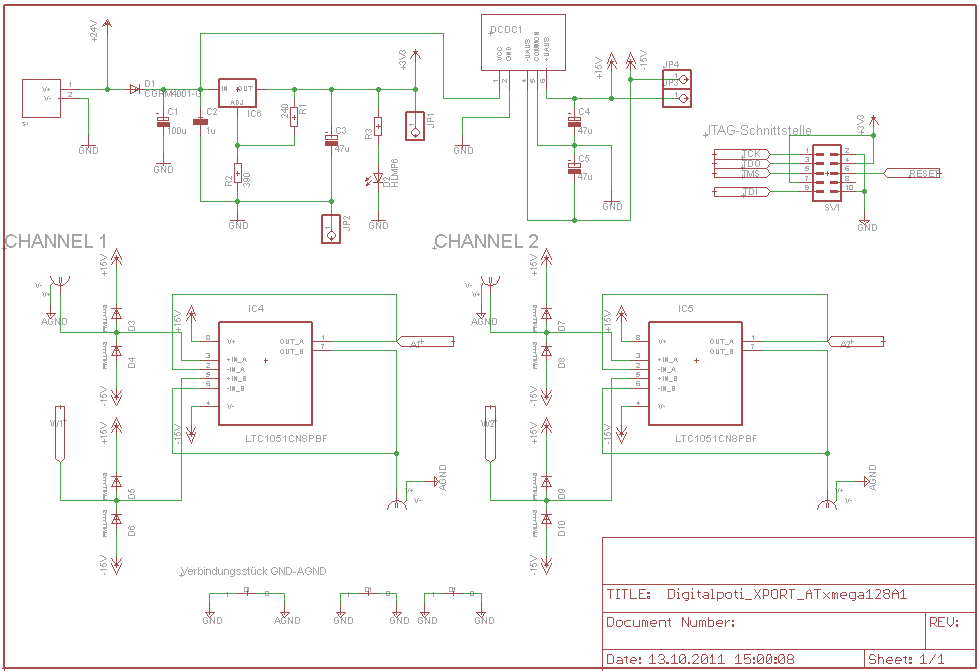

ich habe ein Digitalpotentiometer mit dem AD5293 hergestellt und dabei
den im Anhang beigefügten Schaltplan verwendet.

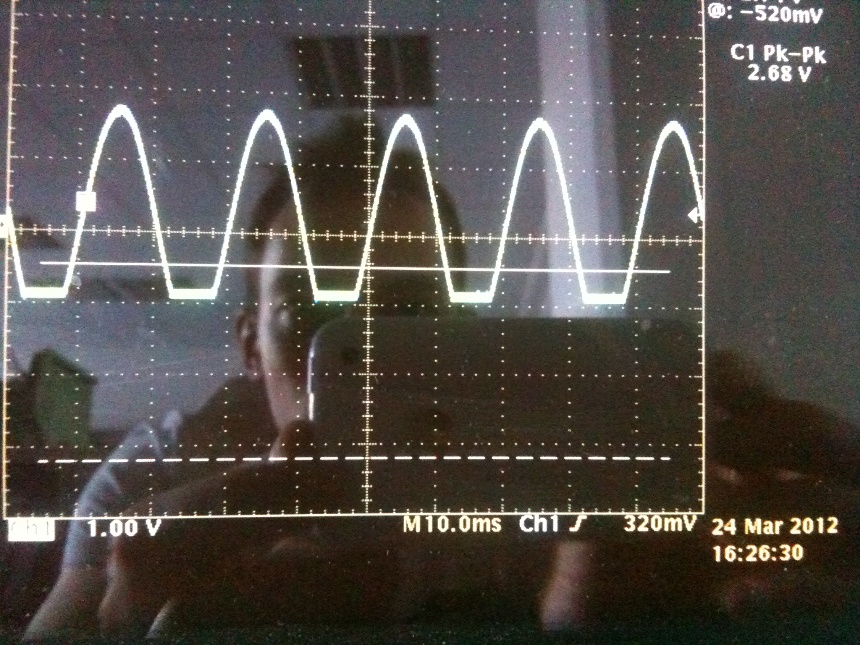

Gebe ich ein Sinus auf die Eingänge, gelangen diese über eine
Stabilisierungsschaltung zu den OPV. Am Engangspin +IN A des OPV ist der
Sinus aus anzutreffen. Am Ausgang des OPV erhalte ich jedoch einen im
negativen Bereich abgeschnittenen Sinus.
Die Grenze liegt bei BEIDEN Verstärkern bei -1V. Alles darunterliegende
wird einfach abgeschnitten.
Weiß jemand von euch, wieso meine Verstärker dieses eigenartige
Verhalten ausweisen? Ich hatte schon andere drin mit demselben Effekt.
Ich vermutete zuerst, dass es am DCDC Wandler liegen könnte, der mit
+-15 V erzeugt. Diesen betreibe ich nämlich anders als im Schaltplan
angegeben an den 3,3V. Gibt aber immer noch +-10V aus. Das liegt daran,
dass ich zuerst als OPC die LCT1051 verwenden wollte, welche nur 8V
vertragen....
Danke
Jürgen
OP #2628865
Delta Oschi schrieb:
> Ohne jetzt den schaltplan genau gesehen zu haben... das Digitalpot ist
> wahrscheinlich 0..5V gespiesen. Das analoge Signal muss natuerlich
> innerhalb der Speisung ligen.
Wieso die liegen doch an +-15 V.
Wie gesagt, die vorliegende Kurve habe ich direkt an den OPV-Pins
gemessen. Sinus kam rein IN DEN OPV, abgehackter Sinus kommt AUS DEM
OPV...
Hab noch nie so wirklich schaltungstechnisch war gearbeitet, ich vermute
auch dass ich irgendwas wohl vergessen habe?
Moderator #2628871
Jürgen Hems schrieb:
> Das liegt daran, dass ich zuerst als OPC die LCT1051 verwenden wollte,
> welche nur 8V vertragen....
Im Schaltplan stehen die LTC1051 aber noch drin. Heißt das, dass der
Schaltplan nicht (mehr) mit der tatsächlichen Schaltung übereinstimmt?
Wie heißen die neuen Opamps? Was hat sich sonst noch alles geändert?
Miss mal die Versorgungsspannung direkt an den Opamp-Pins.

Gast #2629226
mhh schrieb:
> Die Widerstände von +E gegen Masse vergessen?
> ich vermute
Deine +Eingänge der OPVs hängen frei in der Luft. Die Dioden haben
darauf keinen Einfluß, höchstens einen negativen wenn die Sperrströme
abweichen.
Also warum gibst Du den OPVs keinen Arbeitspunkt? Welche
(Gleich-)Spannung hast Du an den OPV Ausgängen ohne Ansteuerung?

#2629248
Was waren das noch Zeiten, wo das Schaltsymbol eines OPV
ein gut lesbares Dreieck war. Bei diesem Mist muss man ja
tatsächlich 10 Minuten draufschauen um zu erkennen was der Künstler
meinte.
Selbst die Bezeichnung der Eingangs-Schutzdioden ist nicht feststellbar.
Allerdings,  hat Autor: mhh (Gast)  dir schon gesagt dass da mit dem
Arbeitspunkt etwas nicht stimmt.
Einfachstenfalles machst du nun von jedem +Eingang mal 100k gegen Masse.
Masse ist der Punkt in der Mitte zwischen +15 und -15.
Allerdings hast du nicht erwähnt. wozu das gut sein soll und was du da
eigentlich einspeisen willst.
Ich gehe schon jetzt zu 99,5% davon aus , dass du dir das Gehampel mit
+-15V
sparen kannst und einfach alles in Single Supply mit +5V erledigen
kannst.
Komm also raus mit den Fakten, dann werden Sie geholfen.
Gruss k.
p.s.
Mir ist es ein Rätsel , wie man auf solche Schaltungen kommen kann.
Dicke Dioden am Eingang und keinen Arbeitspunkt.
Ist das das Ergebnis von Google ?

#2629409
Wenn die Signale an den OPV-Eingängen kapazitiv eingekoppelt werden,
dann muß da ein R gegen Masse rein (zumindest wo die Eingangsbuchsen
dran sind - W!+W2 brauchen dagegen keinen R - der ist ja schon im
DigiPoti drin). Wenn nicht, dann geht der Arbeitspunkt wandern. Im Oszi
sollte dann aber auch eine kräftige Spannunsgverschiebung zu sehen sein,
wovon Du uns aber nix erzählst (bzw. nicht wissen kannst, weil Du den
Oszi vermutlich im AC-Modus laufen hast, was schlecht ist, um mal auf
die Fehlersuche gehen zu können).
Mich wundern auch die Elko-Zeichen ein wenig - ein Minuszeichen am
Pluspol ...
