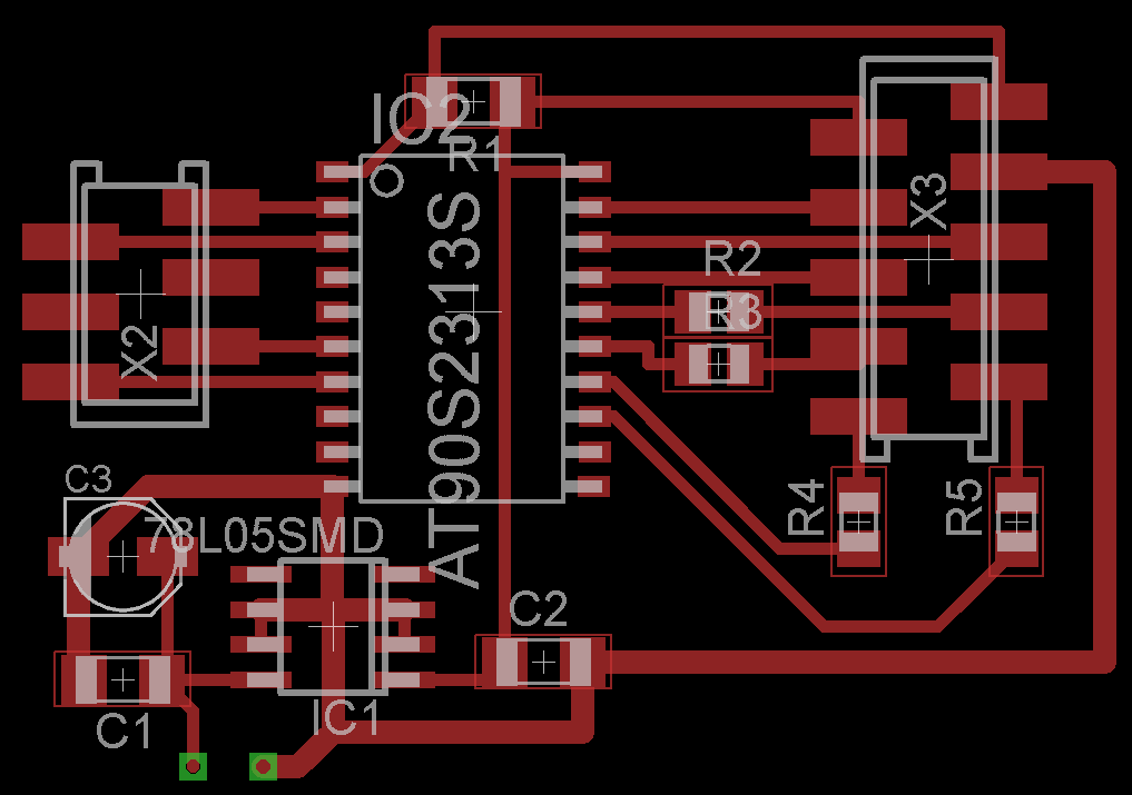

Hallo, mit einem ATTINY2313 möchte ich eine einfache Schaltung
realisieren. Ess sollen vier Tastereingänge und vier LED-Ausgänge geben.
Die Platine soll möglichst klein sein, aber auf jeden fall noch (auch
für nicht-SMD-Experten) gut lötbar sein (bevor es irgendwo zu eng und
kompliziert wird, kann die Platine lieber ein Stückchen größer sein).
Die Eingänge möchte ich wie im Tutorial beschrieben an den
MicroMatch-Stecker X2 anschließen. Es kommt ein Taster dran, anderer
Tasteranschluss an Masse und erster Anschluss mit Widerstand gegen +5V.
Die LED's kommen an die entsprechenden vier Pins des 10-poligen
MicroMatch-Stecker gegen +5V.
Zum Programmieren kommt ein ISP-Strecker dran.
Da ich auf der Platine nicht bohren möchte und alles so einfach und
robust wie möglich haben möchte, habe ich mir überlegt, die LED's und
Taster im Gehäuse (quadratischer Aufputzabzweigkasten) direkt mit einem
Stück Flachbandkabel vom MicroMatch-Stecker zu verbinden. Kann man das
so machen, oder wird es da Probleme geben?
> (auch für nicht-SMD-Experten) gut lötbar sein
Die Platine ist locker um den Faktor 1,5 zu groß, auch für
Grobmotoriker...
Zur Versorgung gehört nicht nur GND, sondern auch Vcc. Und auch die
passenden Entkoppelkondensatoren an der passenden Stelle...
