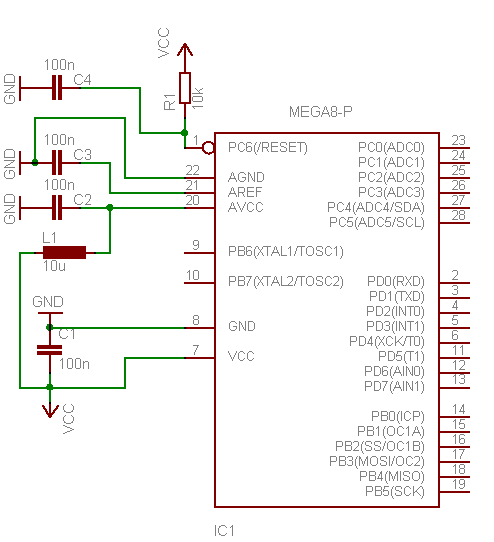

man benötigt meines Wissens nach nur Kondensatoren an AREF und AVCC:
Gast #2629899
Hi
Wenn die Quelle hochohmiger ist kannst du das mit einem Kondensator am
ADC-Eingang ausgleichen. der ADC benötigt die niedrige Impedanz der
Quelle nur in der kurzen Sample-Phase.
MfG Spess
