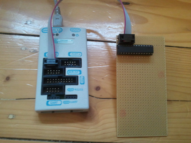

ich gerade mit Mikrocontrollerprogrammierung begonnen.
Ich habe mir den USBprog 4.0 aus dem Shop gekauft und wollte zum testen
einen ATMega8 programmieren.
Dazu habe ich auf einer Lochrasterplatine einen 6-poligen Wannenstecker
und einen ATMega8 angebracht (siehe Fotos).
Dabei habe ich die Pins entsprechend des ATMega8 Datenblattes und dieser
Beschreibung
http://www.mikrocontroller.net/articles/AVR_In_System_Programmer#Pinbelegung
verbunden
MISO: Wannenstecker Pin1, ATMega8 Pin18
VCC: Wannenstecker Pin2, ATMega8 Pin7
SCK: Wannenstecker Pin3, ATMega8 Pin18
MOSI: Wannenstecker Pin4, ATMega8 Pin17
RESET: Wannenstecker Pin5, ATMega8 Pin1
GND: Wannenstecker Pin6, ATMega8 Pin22 (GND gibt es auch noch bei Pin8,
ich dachte es ist egal welchen ich nehme)
Außerdem habe ich Eclipse installiert
http://www.mikrocontroller.net/articles/AVR_Eclipse
 und damit das Einführungsbeispiel des AVR-GCC-Tutorials kompiliert.
http://www.mikrocontroller.net/articles/AVR-GCC-Tutorial#Einf.C3.BChrungsbeispiel

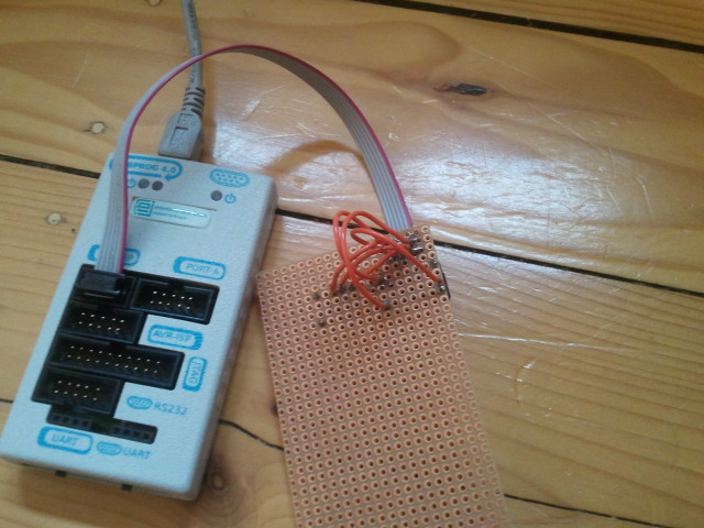

Ich habe die Verbindungen auf meiner Lochrasterplatine mit einem
durchgangsprüfer untersucht: Alle Verbindungen leiten, zwischen allen
anderen Punkten gibt es keinen Kurzschluß.
Nun weiß ich nicht mehr weiter.
Was kann ich tun?
Was will mir diese Fehlermeldung sagen? Welche Signatur ist ungültig?
Die meines USBprogs, die des ATMega8 oder die der .hex Datei?
Gast #2629253
Deinem Mega8 fehlt noch eine ganze Reihe an zusätzlichen Verbindungen.
Grundsätzlich gibt es keinen Unterschied zwischen der Beschaltung zum
Programmieren und der Beschaltung zum "normalen" Programmablauf.
Es müssen alle GND und VCC Verbindungen angeschlossen sein (die
verschiedenen Anschlüsse versorgen verschiedene Teile des Chips) und
jedes VCC+GND Paar sollte über einen Kondensator versorgt werden.
Eine sinnvolle Beschaltung findest du hier:
http://www.mikrocontroller.net/articles/AVR-Tutorial:_Equipment#Selbstbau
Wenn dein µC frisch vom Händler ist, brauchst du den Quarzoszillator
erstmal nicht, standardmäßig ist der interne Oszillator aktiviert.

OP #2630691
Heute Abend konnte ich weiterbasteln - erste Erkenntnisse:
1. VCC (und GND?) waren nicht angeschlossen, im Auslieferungszustand
erwartet der USBprog 4.0 eine externe Stromversorgung. Nach dem einlöten
einer Brücke liefert der USBprog 4.0 die Spannung selbst.
2. Pin8 (GND) und Pin22 (GND) des Atmega8 sind intern schon verbunden.
Pin7 (VCC) und Pin 20 (AVCC) des Atmega8  sind intern nicht verbunden.
3. Diese Minimalbeschaltung funktioniert für mich nicht

OP #2685260
Vielen Dank für eure Vorschläge.
Es dauerte ein paar Woche bis ich wieder Zeit zum Weiterbauen fand.
Mittlerweile habe ich aber erfolgreich einen attiny85 und einen atmega8
programmiert :-)
Dieser verification error hat mich auch nach dem auflöten der
Kondensatoren zur Pufferung einige Zeit beschäftigt.
Die Lösung war allerdings einfach: Ich hatte avrdude zunächst mit der
Option -n (Do not write anything to the device.) aufgerufen. Danach gab
es natürlich immer einen verification error. Da nichts (neues) in den
Mikrocontoller programmiert wurde, könnte sein Inhalt anschließend auch
nicht der neuen .hex Datei entsprechen....
