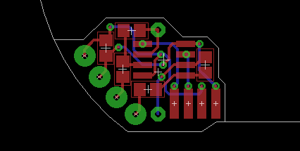

Ich habe hier eine kleine Verstärkerplatine, die ich quasi als "Aufsatz"
auf eine bereits bestehende packen will. Um sie so kleine wie möglich zu
machen, habe ich die Außenkontur angepasst.
Was ich mich jedoch frage, ist, ob das ganze für den Hersteller wo evtl.
sogar komplizierter ist, als wenn ich gerade Kanten hätte? Also die
Rundung ist fest, aber ich denke ihr wisst, was ich meine.
Liebe ein Rechteck auf der rechten Seite der Platine?
Gruß und danke

Erstmal gilt immer: Am besten mit dem Hersteller abklaeren, wie er die
Fraesungen haben will! Aussenfraesungen in Dimension sollten aber gehen.
Ueblicherweise wird aussen mit 2mm-Fraesern gefraest, 1mm geht auch
teilweise. Den Radius hast du eben in deinen Ecken. Ansonsten sollte das
gehen.
wenn du einen Layer mit der Aussenkontur mitlieferst, klickt sie der
CAM-Ingenieur auf seinem Bildschirm an und definiert sie als Fräsweg -
ob krumm oder gerade spielt daher heute keine Rolle mehr. Du solltest
aber mit dem Hersteller klären, ob er die von dir gelieferten Dateien
ohne weiteres verwenden kann. Meistens ist das kein Problem, aber Reden
mit den Leuten schadet auch nicht. Machst du ja auch bloss einmal, dann
weisst du wie es geht, wenn du nicht gerade jedesmal den Hersteller
wechselst.
