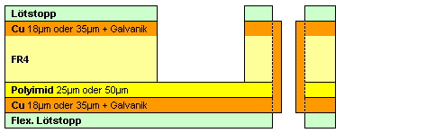

ich möchte mit Eagle eine Starr-Flex-Platine machen. Die Platine besteht
aus zwei zweilagigen starren Teilen, die durch einen flexiblen,
einlagigen Teil verbunden sind. Das Bild oben ist von Multi-CB.
Wie kann ich Eagle beibringen, in welchem Platinenbereich FR4 sein soll
und wo nicht? Ich habe nur ein einziges Dimension-Layer. Außerdem
brauche ich zwischen dem FR4 und dem einen Kupferlayer eine
Polyimid-Schicht. Lege ich dazu in Eagle einfach zwei Layer an, die
"Polyimid" und "FR4" heißen? Oder kann ich das irgendwie im DRC anlegen?
Vielen Dank!

Am Besten fragst du deinen Fertiger, was er erwartet.
Gast #2629454
Wäre auch mein Rat. Eine kurze Info, was dein Fertiger erwartet und wo
du fertigen lässt, würde mich aber auch interessieren, ich werde
wahrscheinlich in Kürze das bei Leiton ordern.
