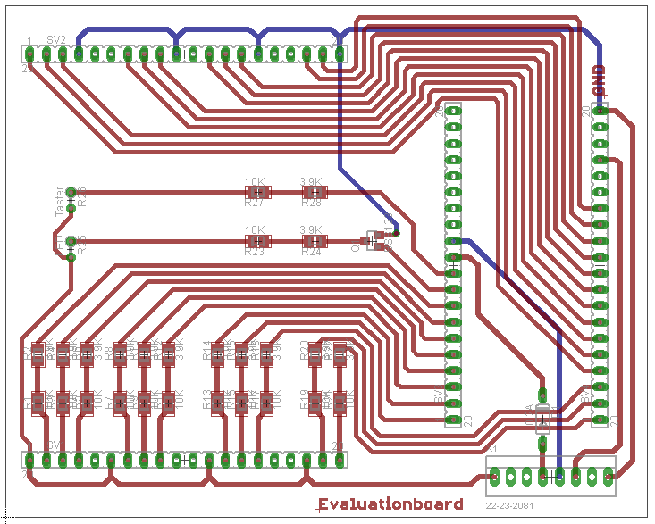

Hallo Leute!
Ich habe eine Frage bezüglich der Buchsenleisten bzw. der
Steckverbindung (rechts unten auf dem Steuerboard):
Sind diese schon mit Durchkontaktierung und Pads ausgestattet, oder muss
ich für jedes "Loch" eigenständig Durchkontaktierungen hinzufügen.
Die Boards sollen von einer professionellen Firma hergestellt werden.

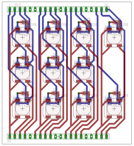

Kurz zur Erläuterung wofür die Buchsenleisten sind: Das Tastenboard
(Stiftleisten nach unten) soll auf das Steuerboard (Buchsenleisten nach
oben) aufgesteckt werden. Auf dem Steuerboard wird rechts eine C-Control
M-Unit 2.0 auf Buchsenleisten aufgesetzt.
Was sagt ihr dazu?
Viele Grüße
Konstantin
Die Buchsenleistenanschlüsse sind als Pads definiert,
also werden die auch durchkontaktiert, Zweilagige Platine
vorausgesetzt.
(Beim LP-Hersteller nachfragen hat auch noch nicht geschadet)
du bestellst eine 2lagig durchkontaktierte Leiterplatte. Dann ist alles
was gebohrt ist auch durchkontaktiert, es sei denn, du hast Ausnahmen
spezifiziert z.B. für Befestigungslöcher. Dazu musst du dann 2
Bohrdateien liefern, eine dk, die andere ndk.
Gruss Reinhard
Wenn denn keine Durchkontaktierungen da wären....
Würdest du doch "unrouted-lines sehen"!!!
Mindestens eins deiner Layouts scheint mir aber auch geeignet für ein
einseitiges Board.
