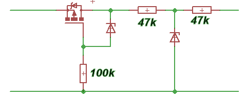

ich habe eine kleine Schaltung, die ich mit gegen Verpolung und
Überspannung schützen möchte. Die schaltung verbraucht so etwa 300mA
maximal. das ganze soll am Anfang der Schaltung stehen, also zwischen
Spannungsversorgung und Schaltung, falls jemand mal anstatt 9V 12V, 15V
oder so als Versorgungsspannung anlegt.
Ich habe ein wenig im Forum gestöbert und bin auf den Verpolungsschutz
mit einem MOSFET gestoßen. Da funktioniert schon einmal prima. Nun hatte
ich noch einen Überspannungsschutz eingebaut. Zwei Widerstände, eine
Z-Diode. Leider habe ich dabei das Problem, dass am Ausgang die Spannung
dann nur noch 200 oder 300mV beträgt und wenn ich einfach mal einen
Widerstand als Last dran hänge, um die Funktion an sich zu testen,
fließt eben kaum Strom wegen der geringen Spannung. Ich muss zugegebn,
dass ich keine IDee habe, warum das so ist. Kann mir das eventuell mal
jemand erklären?
Im Anhang die Schaltung, wie ich sie mir gedacht hatte oder den
Überspannungsschutz vor den Mosfet.
Vielen Dank euch!
Tobi

Was meinst du, welche Spannung du bräuchtest, um über 2 x 47-kilo-Ohm
einen Storm von 300mA fließen zu lassen?
Nehmen wir mal das beliebte Ohmsche Gesetz:
U = R*I = (2*47000)Ohm * 0.3A = 28200V
Liegt diese Spannung am Eingang an?
Nein?
Frage: was ist falsch an deiner Schaltung?
Antwort: deine Widerstände sind viiiieeeeel zu hochohmig!
> 12V, 15V oder so als Versorgungsspannung anlegt.
Tja, dann solltest du aber ausrechnen, ob die Z-Diode und die
Widerstände mit der dann umgesetzten Leistung klarkommen. Oder ob du da
nicht eine kleine Siliziumschmelze bastelst...
Glaub ich nicht! Deine Schaltung ist falsch. Die funktioniert nur
zufällig. Woran ich das sehe? Die Body-Diode ist verkehrt herum drin...
:-o
Wenn schon ein P-Kanal-Fet, dann so:
http://www.lothar-miller.de/s9y/categories/39-Verpolschutz

Was erwartest Du, wenn 2 x 47k in Reihe zu Deinem Verbraucher liegen?
9V / 94kOhm = 0,095745 mA
Der Strom fließt im Kurzschlußfall, Ausgangsspannung 0V!
Ein Low-Drop-Regler wäre evtl. angebracht. Bedenke aber, daß Du dann die
Schaltung mit um die Drop-Out-Spannung erhöhter Betriebsspannung
betreiben solltest.
Drop-Out: http://de.wikipedia.org/wiki/Drop-Out_(Technik)

Ja, das Ohmsche Gesetz. Hätte man auch selbst drauf kommen können. Bloß
wie könnte ich dann einen entsprechenden Überspannungsschutz an der
Stelle realisieren oder müsste man das eben mit entsprechend niedrigeren
Bauteile werten aufbauen und halt die Belastbarkeit beachten?

Woher weißt Du wo bei dieser Schaltung Eingang oder Ausgang ist?
Bei so vielen Fehlern ist wahrscheinlich auch noch der Ausgang auf der
linken Seite.
Gruß Anja
Gast #2629647
war schon richtig. Links Eingang, rechts ausgang. Mosfet ist falsch
herum, aber zzum Glück komischerweise nur in der Zeichnung. Gelötet habe
ich es richtig herum.
