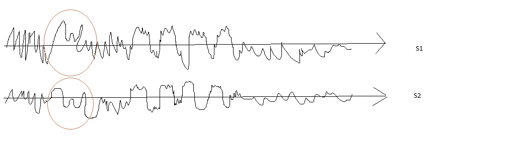

ich bin gerade dabei mich mit DSP vertraut zu machen und habe mehrere
Signale die ich versch. bearbeiten möchte. Ein Schritt davon ist, dass
ich ein eindeutiges Pattern in einem Signal automatisiert finde.
Ausgang:
- Ich habe 2 Signale (sind ähnlich aufgebaut).
- Alle haben gegen Mitte ein eindeutiges Pattern (befindet sich immer an
relativ genau der gleichen Position leicht unterschiedlichen
Amplituden), dass in jedem Signal genau 1 mal auftritt.
- Davor und danach habe ich mehrere Spannungsschwankungen, welche auch
in jedem Signal ähnlich sind.
Ziel:
So, nun möchte ich aber genau dieses eine Pattern (ungefähre
Start-Endposition des Patterns im Signal 1) automatisiert auffinden.
Ich habe schon mehrere Dinge probiert wie z.B. Signale voneinander
abziehen und ein Minimum zu finden, aber die anderen
Spannungsschwankungen sind auch zu ähnlich und so findet man dieses
Pattern dann nicht.
Im Anhang hab ich mal ungefähr den Ausschnitt eines Signals mit Paint
nachgezeichnet (ist nur ein kleiner Teil des Signals und zugegeben auch
etwas unsauber gezeichnet, in Wirklichkeit sind beide rot markierten
Teile recht ähnlich aufgebaut).
Habt Ihr vlt Ideen was man noch machen könnte um den Start-End Index
dieses Patterns zu finden?
lg Peter

abschemnittweise FFT oder IQ bilden, dann Phase ablesen
die FFTs / IQs die um das reale Zentrum des Signals sitzen, liefern dann
theoretisch dieselben, praktisch ähnliche Werte, die man mitteln kann.

ja, stimmt. Gute Idee! Ich werde das einmal Abschnittsweise probieren.
Danke vorerst einmal!
