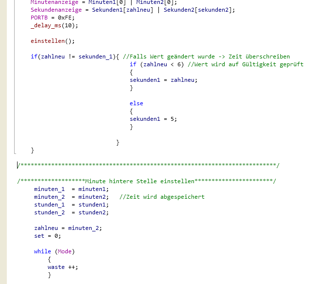

Hi Zusammen.
Also gleich mal vorneweg, bezüglich des Programms gibt es keine Fragen.
Ich habe eine Unterfunktion geschrieben, die auch das tut was sie soll.
Ihr seht einen Teil davon im angehängten Bild.
Es wird die ganze Funktion ausgeführt, allerdings wird nur der Teil
markiert, bis zu welchem der Strich geht (ganz links auf der Seite).
Also funktionstechnisch wird die ganze Funktion ausgeführt, allerdings
wird nicht die ganze als solche markiert.. ist das vllt. wegen des
Kommentarbalkens oder so?
(Mit Kommentarbalken meine ich /****************/)
MFG
Dave

So wie das von hier aus sieht, gehört das schließende "}" vor dem
"Kommentarbalken" nicht zum if (zahlneu...), sondern zu irgendwas
anderem nicht sichbaren. Eine andere Art der Einrückung könnte das
Problem offensichtlicher machen.

Das einzige was irritierend ist, ist dein Einrückschema. Und wenn es uns
schon irritiert, dann irritiert es auch deinen Editor, der sich
irgendwie aus dem Text die Dinge zusammensucht.
verwechsle nicht Editor mit Compiler. Der Editor kann anzeigen was er
will.

Da würd ich nicht wetten. Eclipse macht das z.B. sicher und AVR Studio
nutzt ja Visual Studio als Editor. Warum sollte es dort nicht auch so
sein?
Anders kann man etwas kompliziertere Refactorings gar nicht durchführen,
obwohl hier eclipse im vergleich zu VS auch deutlich Nase vorn hat.
> Was müsste ich in diesem Falle ändern? Das Einrückschema?
Einfach mal korrekt einrücken, ist das so schwer?
