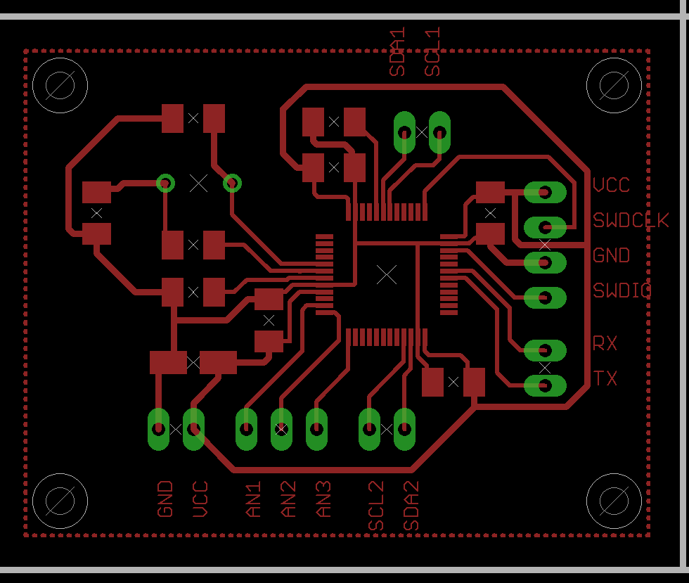

ich möchte einen STM32F1 und STM32F4 mit dem ST-Link von dem
STM32F4Discovery Bord programmieren. Reicht es wenn ich einfach die Pins
des ST-Links (SWDIO und SWDCLK) an die entsprechenen pins des µC hänge
und zwischen die Vdd und Vss Pins des ST-Links 3.3V? Wird noch
irgentetwas anderes benötigt (Wiederstände, Kondensatoren?)

OP #2629886
okay also mit dem stm32vldiscovery hab ich mich nicht so richtig
auseinandergesetzt. Ich hatte mir nur gedacht die Schnittstelle wird
schon die gleiche sein und am stm32vldis. gibt es die Pins NRST und SWO
nicht, dann brauche ich die wahrscheinlich auch nicht. Also wer weiß wo
(NRST) und SWO hin müssen? Sorry, das hab ich vergessen ich möchte
natürlich SWD benutzen.
Moritz
Gast #2629997
SWO brauchst du definitiv nicht, das ist eine Art "Debug Printf" pin.
Reset ist schön zu haben, braucht man aber auch nicht. Reset kann dann
nützlich sein, wenn du bspw die Debug-Schnittstelle softwareseitig
abschaltest / dir versehentlich die Clocks zerkonfiguriert hast und
nicht mehr drauf kommst.
OP #2630231
Vielen Dank!
Zum glück muss ich das Board jetzt nicht noch einmal designen.
Es ist doch auch richtig, dass an den Vdd und dem GND Pins des ST-Links
die Versorgungsspannung des Controllers angeschlossen wird oder?
Sorry, das ich so viele Fragen habe aber ich fange grade erst richtig an
ARM µC zu programmieren und Anwendungen zu entwickeln.
Vielleicht kann sich jemand die SWD Schnittstelle mal ansehen ob das so
gehen würde?
Moritz
