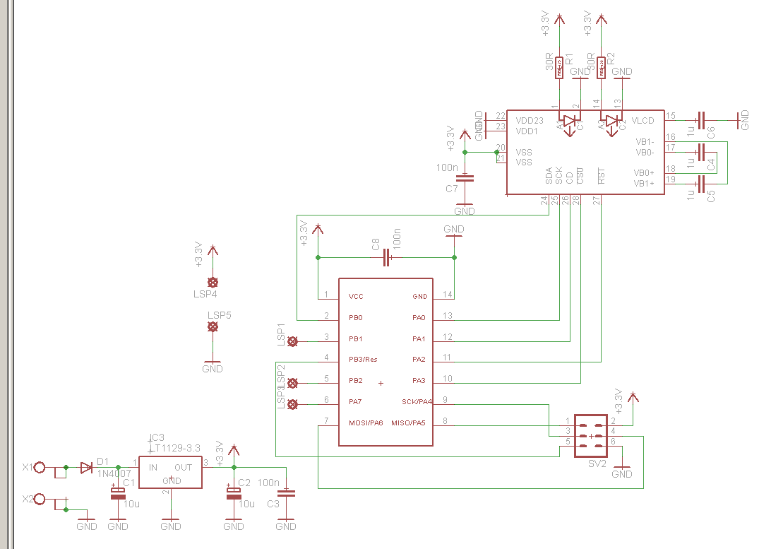

Hallo Leute,
ich habe mir ein EA DODS102W-6 gekauft und eine kleine Testschaltung mit
dem ATtiny84 aufgebaut. Die SPI-Routine habe ich abweichend von dem
Beispiel mit dem MEGA168 selbstgeschrieben. Ich versuche nur mal so ein
01010101 Bitmuster auszugeben. Leider tut sich auf dem LCD-Display nix,
nur meine LED an PB1 blinkt.
Mag vielleicht mal jemand über meinen Code und Schaltplan blicken, ich
habe im Moment irgendwie Tomaten auf den Augen...

>Leider tut sich auf dem LCD-Display nix, nur meine LED an PB1 blinkt.
Nach der Initialisierung solltest du auf dem Display ein wirres
Pixelmuster sehen.
Welche Spannung misst du nach der Initialisierung an VLCD?
Was hast du für Kondensatoren am DOG-Display?
MfG Spess
Gast #2629979
spess53 schrieb:
> Müsste irgend etwas über 10V sein.
Die Kondensatoren C4, C5 und C6 dienen wohl als Ladepumpe.
Ich sehe da mit dem Osko an C4 bis C6 überall nur konstante 1,2V.
Habe ich jetzt irgendwie mein Display geschrottet, oder geht diese
Ladepumpengeschichte erst nach der erfolgreichen Initialisierung durch
den ATtiny84?
Gast #2630015
Hi
>den ATtiny84?
Nicht sehr wahrscheinlich. Ich tippe auf die Ladungspumpe.
>So rote 1µ von Wima.
EA empfiehlt Keramikkondensatoren. Und mit denen habe ich auch noch
keine Probleme gehabt.
MfG Spess

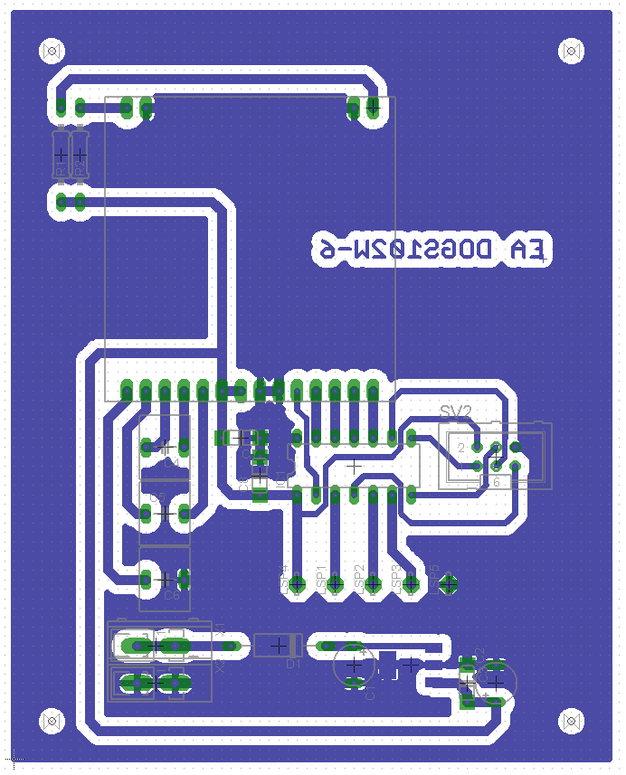

Ich poste hier mal mein Layout, ob der Fehler da irgendwo liegt?
Gast #2630181
Fehler gefunden, jetzt läuft es...

Gast #2630949
Die Lösung:
Ich Dussel hab + und GND vertauscht.
Im Datenblatt (von ELECTRONIC ASSEMBLY) steht:
20 VSS L Power Supply 0V (GND)
21 VSS L Power Supply 0V (GND)
22 VDD2/3 H Power Supply +2,5..3,3V
23 VDD1 H Power Supply +2,5..3,3V
Habe dann ein wenig auf der Platine rumgefräst und mit Silberdraht neu
verdrahtet, und schon lief es.
