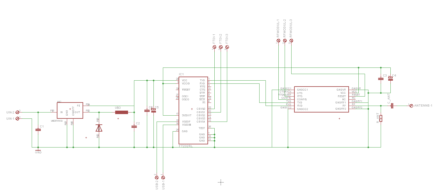

Ich muss für die Schule für eine Projektarbeit eine LED-Anzeige
entwerfen, welche ferngesteuert werden soll. Die Anzeige ist fix und
fertig aufgebaut und ich kann sie auch mit meinem µC+Maxim7219 7Segment
Treiberbaustein ansteuern.
Nun zu meinem Problem:
Bei der Fernbedienung hatten wir die Absicht mithilfe von 2 RF-Modulen
miteinander zu kommunizieren. Bereits gekauft: RC1180-RC232 RF
Modul(transparentes Modul, ich brauche mir keine Sorgen über das
Übertragungsprotokoll machen,19200 Baud)
Das Sendemodul soll mithilfe einer USB Tastatur und einem FTDI Chip,
Daten zum anderen Modul schicken und das Empfängermodul gibt die Daten
über UART (TXD,RXD)zu meinem µC weiter. Ich konnte bereits mit TeraTerm
ein Signal senden und ich empfing es auf der anderen Seite. Nun habe ich
aber gelesen, dass es nicht funktionieren würde ein USB Device
(Tastatur) mithilfe eines FTDI 232RL zu einem anderen nicht
"hostfähigen" Device zu verbinden.
 Simmt das?
bzw habe ich das richtig verstanden?
 Gibt es eine Möglichkeit meine USB Tastatur mit meinem Funkmodul
mittels  FT232RL zu verbinden?
 Oder soll ich eine andere Tastatur verwenden?
Da ich noch nicht sehr erfahren bin in diesem Bereich, wäre eine
einfache Lösung wünschenswert. ;)
(Bei dem angehängten Schaltplan handelt es sich links um einen
Spannungswandler, in der Mitte sitzt mein FTDI und rechts mein RF-Modul)
Auf der Empfängerseite wartet ein LPC936 hungrig auf seine Daten ;)
Bitte um schnellstmögliche Antwort, da ich schon ein bisschen unter
Zeitdruck stehe. ;)
Danke schon mal im Voraus
Persönliche Seite #2630069
Richard schrieb:
> Nun habe ich aber gelesen, dass es nicht funktionieren würde ein
> USB Device (Tastatur) mithilfe eines FTDI 232RL zu einem
> anderen nicht "hostfähigen" Device zu verbinden.
>  Simmt das?
Ja.
Ein USB-Host zu bauen ist recht kompliziert.
Eine einfachere Möglichkeit wird eine PS2 Tastatur sein, die du mit
einem Mikrocontroller ausliest und diese Daten dann als RS232 an den
Funkchip übergibst.
Aber auch da steckt einiges an Arbeit dahinter bis es funktioniert.
> Zeitdruck stehe. ;)
Dann empfehle ich ein Kabel oder eine Tastatur mit seriellem Ausgang,
wenn du so eine auftreiben kannst.
Gast #2630070
nein. Der FTDI 232 ist ein USB Slave - wird also an einen USB Host
angeschlossen. Die Tastatur ist auch ein USB Slave....

#2630816
Richard schrieb:
> Ich brauche nur Ziffern zu übertragen...
Kauft doch einen billigen USB-Nummernblock für 5 Euro und reißt dort den
Controller raus. Den ersetzt ihr dann durch einen eigenen Controller,
der die Tastenmatrix ausliest und die Daten über die serielle
Schnittstelle an das Funkmodul übergibt.
mfg mf
Gast #2678191
> mfg
genau so haben wir es schlussendlich gemacht. Da uns leider beim Testen
der Anlage ein Funkmodul einging haben wir gleich 2 Bluetoothmodule
verwendet, welche sich (nach ein bisschen Konfigurationseinstellung)
selbstständig verbinden und danach wie eine Kabelverbindung agieren.
Unsere Lösung lautete schlussendlich:
Tastaturmatrix an µC über Uart mit 1Bluetoothmodul  verbunden und beim
zweiten Bluetoothmodul wieder an den µC und dann zur Anzeige :)
Danke an alle für eure Beiträge :)
