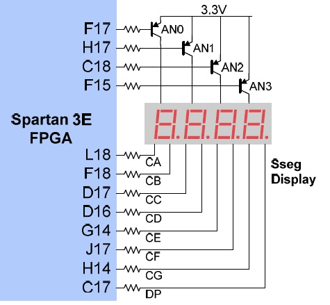

Hier ist der Schaltplan. Die Anzeigen sind fest auf dem Nexys2 Board
verdrahtet. Kann man dann trotzdem einen Kurzen erzeugen?

das nexys ist ein fpga eval board. ich gehe mal davon aus, dass es kein
hardware-defekt ist
da mir sonst kein defekt einfällt, muss es ein softwarefehler sein.
Ohne den Quelltext wird dir niemand helfen können.
von Lattice User (Gast)
Könnte sein, dass du den Multiplexer mit viel zu hoher Frequenz
betreibst, d.h. die nächste Ziffer anlegst bevor der Transistor für die
vorhergehende Ziffer abgeschaltet hat.

Stephan S. schrieb:
> die clock wird vom system übernommen (50MHz)
Viiiiiiieeeeeeeelllll zu schnell!
Da müssten die Transen in 20ns umschalten können. Das klappt niemals.
Irgendwo stand da was von 100Hz. Das reicht locker!
Du brauchst also noch einen Vorteiler vor deinen Zähler.
