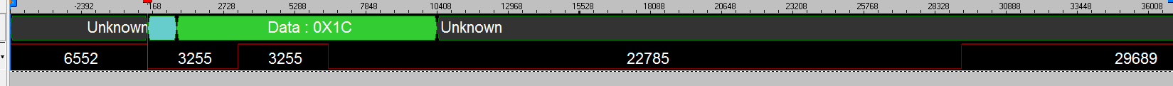

Ich versuche derzeit den USART beim STM32F105RB zu konfigurieren.
Das Problem. wenn ich z.B. ein A sende, kommt (hex) 00 1C 00 an.
wenn ich 0 sende als hex kommt auch 0 an.

von C. H. (hedie)
Habe das Problem gefunden
jedoch nicht die Lösung dazu...
Der USART sendet kein Startbit (siehe Anhang)
Hat jemand eine Idee woran das liegen könnte?
Im Anhang hat der USART 0x01 gesendet.
von Helfer (Gast)
Sieht für mich eher nach einem Startbit (low) und einem Datenbit (high)
aus, gefolgt von etlichen weiteren 0-bits...
von Sascha W. (sascha-w)
so wie ich das sehe sendet der LSB-First, <3255> Startbit, <3255> Bit 0,
<22765> Bit 1..7 (7*3255=22765)
Sascha

von C. H. (hedie)
Danke euch allen...
Habe den Fehler gefunden!
Ich verwende hier ja einen ConnectivityLine Controller.
Deshalb ist STM32F10X_CL definiert.
Dies führt im File stm32f10x.h zu folgendem "Problem"
#if !defined  HSE_VALUE
 #ifdef STM32F10X_CL
  #define HSE_VALUE    ((uint32_t)25000000) /*!< Value of the External oscillator in Hz */
 #else
  #define HSE_VALUE    ((uint32_t)8000000) /*!< Value of the External oscillator in Hz */
 #endif /* STM32F10X_CL */
#endif /* HSE_VALUE */
Hier wird dann ein 25MHz HSE (Quarz) definiert.
Ich verwende jedoch einen 8MHz Quarz.
Dies war mir jedoch schon vorher bewusst, deswegen habe ich VOR dem
includieren der stm32f10x.h Datei folgende Zeile hinzugefügt:
Nach dem Compilieren wurde nun der Abschnitt welcher den 25MHz Quarz
definiert hatte ausgegraut. Ich ging also davon aus, dass ich korrekt
den neuen Wert gesetzt hatte.
Die gesamte StdPeriphLib brechnet Ihre Taktspezifischen Werte mit dem
HSE_Value
Doch leider klappte die definition des 8MHz Quarzes nicht.
Obwohl diese Stelle nun Grau war, war das define HSE_Value an allen Code
Stellen 25MHz. Erst ein entfernen meiner definition vor dem Inkludieren
und ein anpassen des Files brachte abhilfe.
 #ifdef STM32F10X_CL
 #else
Kann mir jemand dieses Verhalten erklären?

von Reinhard R. (reinhardr)
wo ist die Funktion USART_Init() definiert? Wenn die z.B. in einer Datei
USART.c definiert ist, die stm32f10x.h inkludiert, dann hat es keine
Auswirkung wenn du in main.c (oder wie du sie halt genannt hast) einen
anderen HSE_VALUE wert definierst.
Wenn der Compiler USART.c erstellt, holt er sich den Wert aus aus der
stm32f10x.h, und deshalb ist das immer noch der "alte" Wert. Nur wenn er
main.c erstellt, ist der Wert richtig definiert.
Um das Problem zu lösen kannst du, wie schon gemacht, die stm32f10x.h
oder USART.c ändern. Das hat aber den Nachteil dass du die Datei(en)
potentiell für jedes Projekt neu anpassen musst. Idealerweise bleibt die
Datei stm32f10x.h aber unangetastet. Deshalb kannst du deinem Compiler
schon vorher sagen dass du das Symbol HSE_VALUE entsprechend definiert
haben willst (siehe die von dir zitierten Comments). Wie das in deiner
Entwicklungsumgebung konkret aussieht kann ich leider nicht sagen. Nur
so als Vergleich, bei Visual Studio sieht die Dokumentation dazu so aus:
http://msdn.microsoft.com/en-us/library/hhzbb5c8%28v=vs.100%29.aspx
Reinhard

von C. H. (hedie)
Vielen Dank für eure Antworten :)
Da hab ich wieder was dazugelernt :)
