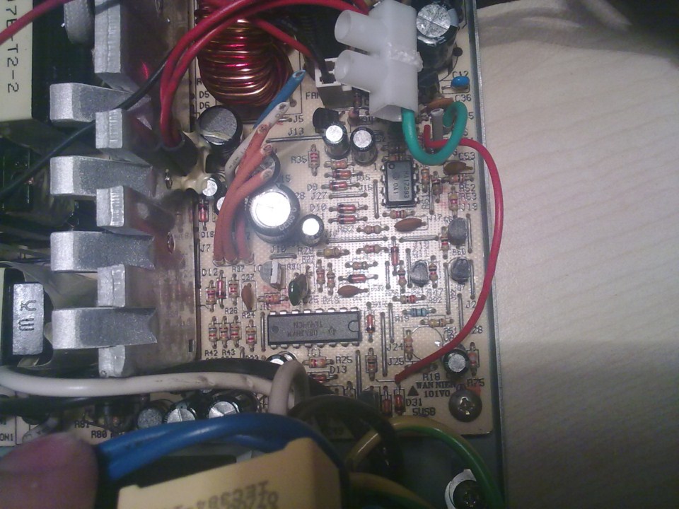

Ghost Rider schrieb: > Also so wie ich das jetzt verstehe soll ich die Datenblätter der IC´s > suchen, und herausfinden welches für die Spannungseinstellung zuständig > ist. Das ist der TL494. > Dann soll ich die 5V Schiene auf 12V ändern, und den Controller samt > LED´s an die "neue" 12V Schiene anschließen. Nein, du musst nur den Widerstand, der von Pin-1 (oder -16) nach +5V geht auslöten, und dann einen anderen Widerstand nach +12V schalten. Wie groß der sein muss ergibts sich aus dem alten Widerstand und dem der von diesem Pin nach GND geht.

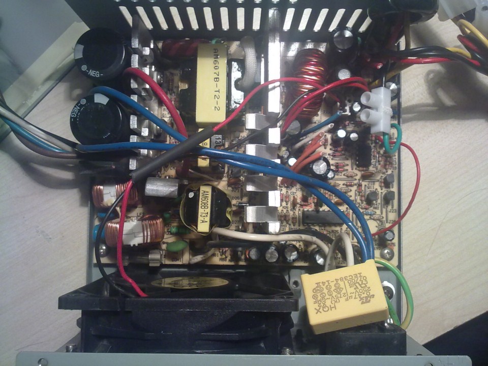

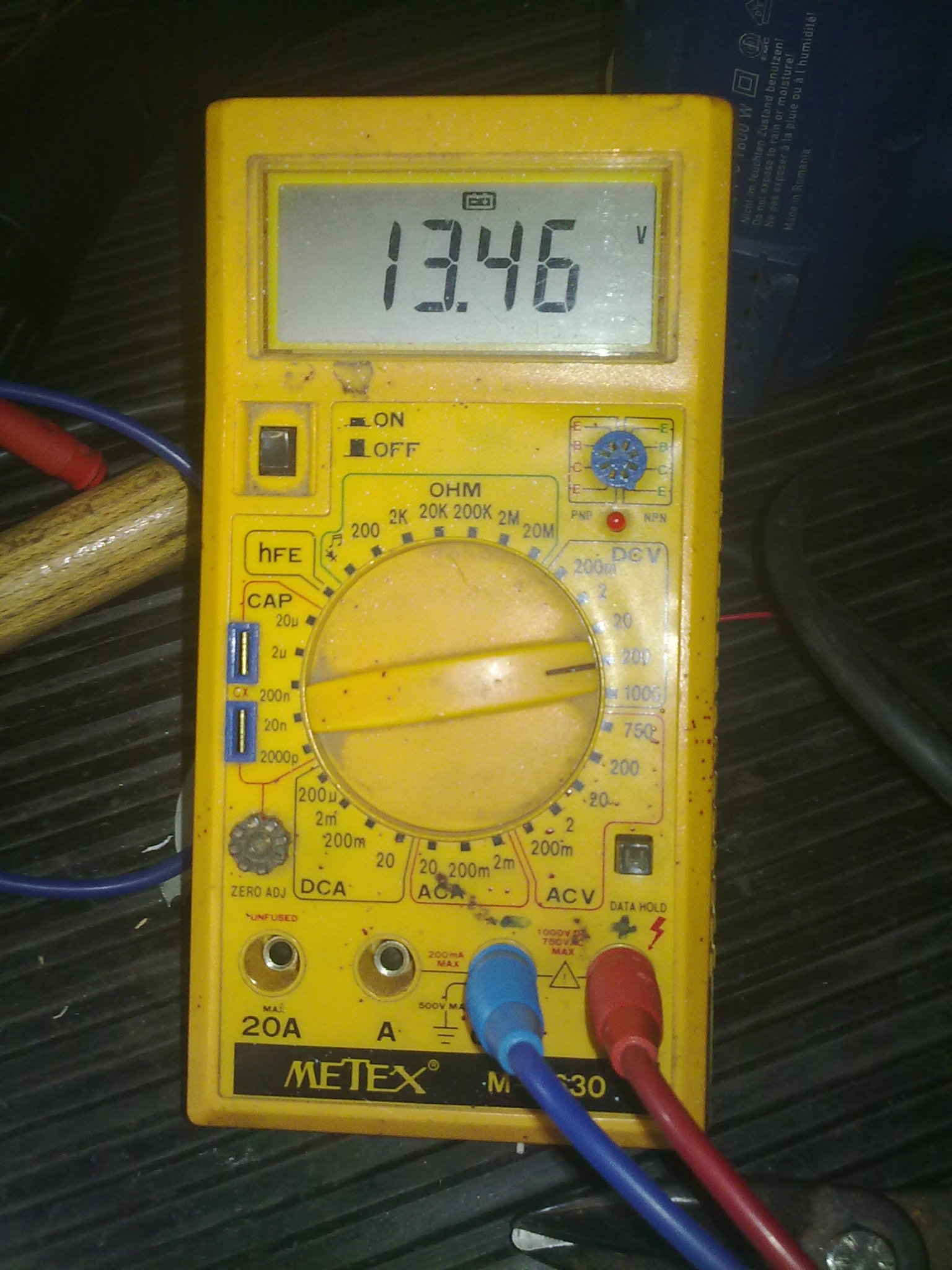

So, ich werd gleich den Strom messen, aber erstmal zum Umbau: Es hat perfekt funktioniert, gleich auf Anhieb, dank der tollen Anleitung!! Einfach den Spannungsteiler so angeschlossen: 12V - Widerstand- zum Regler hin- Widerstand - GND Man sieht auf dem Bild, dass auch unter Belastung die Spannung absolut stabil bleibt, so muss das sein.. Allerdings brummt das Netzteil leicht (Man muss den Lüfter schon anhalten, damit man es hört) , wenn man die 12V Schiene stark (12V 50W Halogen Lampe) belastet, ist das schädlich oder kann ich das getrost ignorieren? mfg

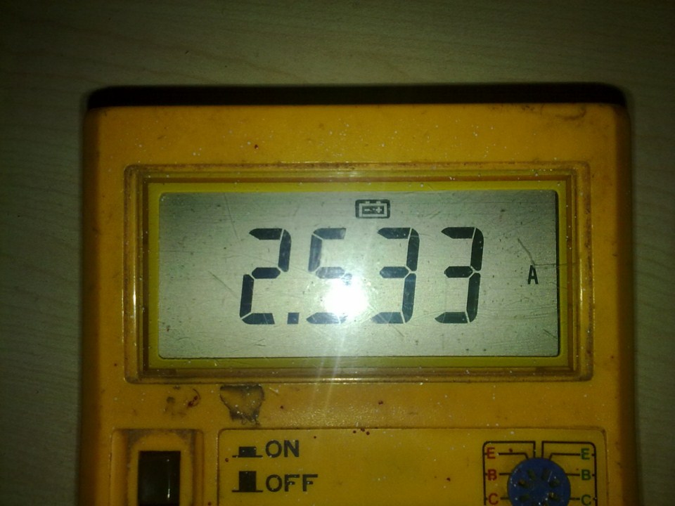

So, ich hab jetzt mal gemessen, was die LED´s den brauchen, und das hält sich doch im grünen Bereich :D Warscheinlich kaufe ich mir auch ein paar 3 Ampere Netzteile die mir angeboten wurden. mfg
