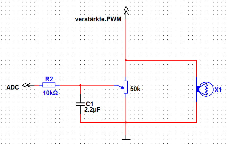

Nabend,
ich brauch mal nen Rat.
Ich messe lt. obiger Zeichnung Spannung an einem variablen Verbraucher
mit nem Spannungsteiler, TP-Filter und Atmega16.
Wenn ich die Last verändere (25W, 50W, 75W) dann bekomme ich bei
gleicher Spannung am Verbraucher unterschiedliche ADC-Werte.
Das ist bei einem Netzteil natürlich unerwünscht... :)
Wie bekomme ich das in den Griff? Wieso tritt dieser Fehler überhaupt
auf?
Sebastian
Gast #2630351
wie auf der Zeichnung zu sehen, über nen Spannungsteiler (Poti) direkt
vorm Verbraucher
Maximale Spannung=15V, über Spannungsteiler = 5 V am ADC
ADC misst gegen Masse.
Hab ich deine Frage richtig verstanden?
Gast #2630614
Also wenn dein Netzteil nicht unendlich viel Leistung bereitstellen
kann, ist das Verhalten ganz normal.
Durch die unterschiedliche Last , ( 25,50, 75 W) ergibt sich über die
Last und damit auch über das Poti eine unterschiedliche Spannung.
==> Mittelabgriff des Poti zeigt also ebenfalls eine unterschiedliche
Spannung.
Nicht zu vergessen der Spannungsabfall über die Leitungen vom Netzteil
zum Verbraucher.
