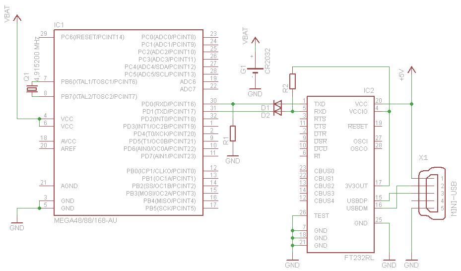

Hallöchen,
hab maln Problemchen ;)
Hab da ein Gerät, dass ich mit nem Handsender aktiv/inaktiv schalten
möchte und noch eine andere Funktion.
Außerdem soll der Handsender per USB an PC anschließbar sein, für
größeren Befehlsaustausch zwischen PC und Gerät.
Da der Handsender mobil ist, wird er von einer Batterie versorgt.
Nun wär es ganz einfach den FT232R mit an die 2032 Zelle anzuschließen
und ihm diese leernuckeln zu lassen.
Dann hält die aber nicht lange, also inakzeptabel.
Daher muss dieser vom USB versorgt werden.

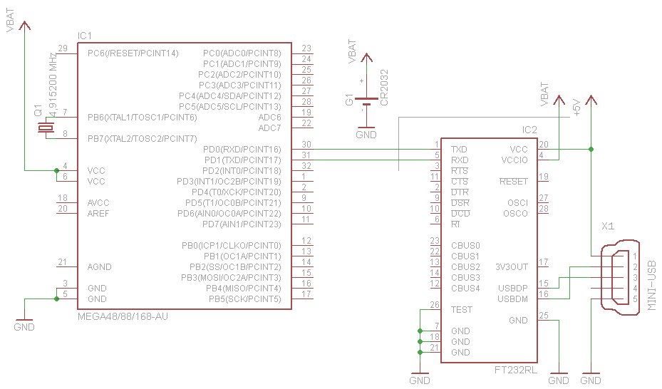

Nur ist der UART idle high und würde somit den FT232 grillen, bzw er
nuckelt immernoch Strom.
Mit Widerständen würde er nicht mehr gegrillt werden, aber nochn Strom
fließen. Mit 100k (wenig Leckstrom) dürfte dann aber das UART Signal
schlechte Flanken aufweisen.
Eine Idee wäre den UART des AVR abzuschalten wenn keine 5V vom USB
kommen, somit sind die Pins nicht mehr high.
Nur beim USB abziegen wären sie noch lkurz high und könnten dem FT232
schaden.

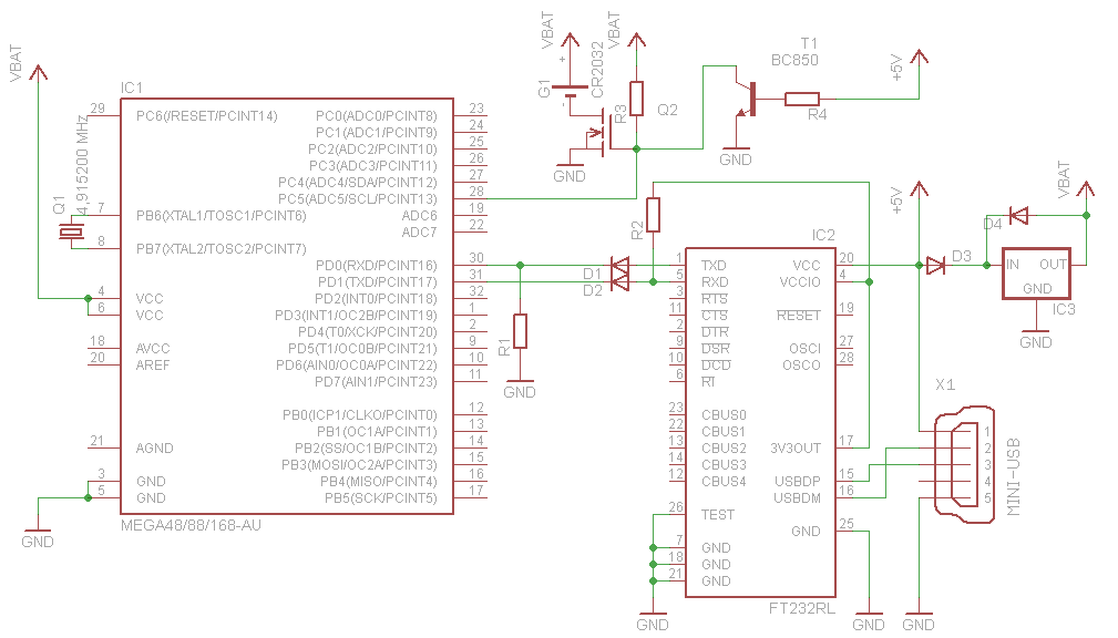

Beim tippen fällt mir ein, dass sich das mit Dioden im Signalweg lösen
ließe.
Da mal die Frage ob sich das so funktioniert.
Ist nur das problem, dasses 4 Beuteile mehr sind auf der kleinen
Platine...
Nun zur letzten Frage:
Wenn das Modul PC daten sendet ziehts über ne längere Zeit Strom und
sone 2032 hat nur 200mAh, daher sollte es dann über USB versorgt werden
(RFM12B, 3,3V).
Selbst Logiklevel Mosfets leiten ja erst richtig ab 4V (Funkmodul
arbeitet bis 2,2V), daher kann ich so einen ja schlecht in die
Masseleitung der Batterie basteln.
Gibts da nen Bauteil, dass sich anbietet?
OP (Firma: fritzler-avr.de) #2630498
Jo der klingt gut, auch gleich SOT23.
Nur ist der RDSon jenseits von gut und böse, fast 8 ohm bei meinem
Anwendungsfall, da fallen bei 20mA schon 0,16V ab.
Gucke auch grad selber nach nem FET.
EDIT:
gefunden:
NDS355AN
Sich austippen räumt irgendwie die Gedanken auf.
