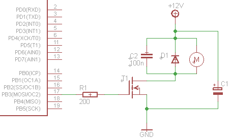

für eine PC-Lüftersteuerung benötige ich einen Schaltkreis, der das
digitale Signal aus einem ATmega8 in eine gleichmäßige Spannung
konvertiert und einen Lüfter mit der entsprechenden Drehzahl antreibt.
Eckdaten des Lüfters:
U = 5...12V
I = 0,45A (bei 12V)
Da der ATmega8 nach meiner Kenntnis keinen echten
Spannungsregler-Ausgang hat, sondern lediglich einen PWM-Ausgang, wird
es wohl auf PWM hinauslaufen. In diesem Zusammenhang möchte ich
erwähnen, dass die Lautstärke des Lüfters eine besondere Rolle spielt.
Aus dem Artikel über die Motoransteuerung mit PWM Habe ich die
angehängte Schaltung adaptiert und noch einen MOSFET als PWM-Treiber
eingesetzt.
Ich hoffe, dass ihr mir bei der Schaltung weiter helfen könnt. Ich weiß
nicht, ob das so überhaupt funktioniert, aber selbst wenn, welche
konkreten Bauteile passen würden. Ich habe mir viele Threads und
Steuerungen angeguckt, doch sind die in der Regel für wesentlich größere
Motoren und/oder zu komplex (mit Richtung etc.)
Ich habe mir einige Datenblätter und Wikipedia-Artikel durchgelesen,
muss aber auf eure Erfahrung hoffen :-D
Vielen Dank im Vorraus!
Schönen Gruß,
André

Wozu hast Du T2 drin (das funktioniert jedenfalls nicht)?
Mach's doch einfach so, wie es in dem von Dir gefundenen Artikel gezeigt
wird (evtl. noch einen R mit wenigen 10Ohm in Serie zum Gate).
T1 sollte ein LogicLevel-Mosi sein, auch wenn nur ein halbes Ampere
nötig ist (wenn nur mit 5V PWM angesteuert) - die anderen Kollegen hier
im Forum werden Dir schon einen nennen können .... ;-)

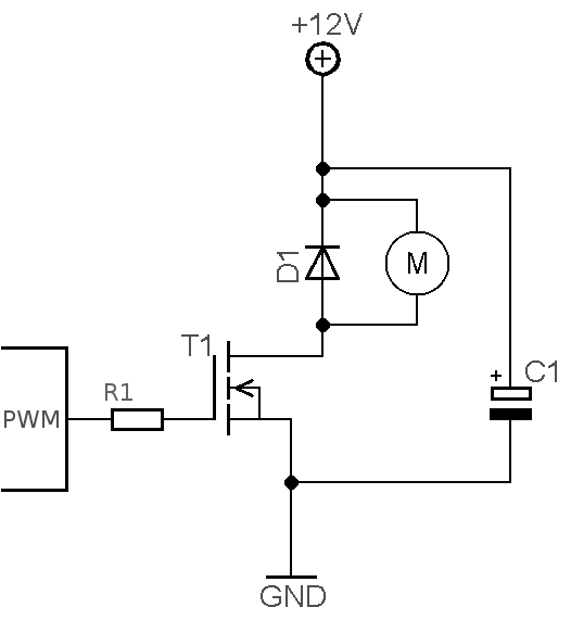

Vielen Dank für Deine Antwort. Ich habe den T2 drin, weil ich das
Kästchen, wo drin steht "PWM Erzeugung / MOSFET Treiber" so
interpretiert habe, dass das PWM-Signal vorher verstärkt werden soll.
Anbei jetzt das Schaltbild ohne T2, mit R1 und der korrigierten D1.

Passt der IRLR024? Das ist der billigste Logic-Level MOSFET im
TO-Package, den ich bei reichelt finden konnte.
Ich hoffe, ich habe MOSFETS überhaupt verstanden:
Die Steuerspannung V(gs) muss größer sein als die Treshold-Spannung
V(th), um die Drain-Source Spannung durzuschalten?
Beim IRLR04 haben wir
V(gs) +-10V max.
V(th) 1V
V(ds) 60V max.
I(ds) 14A
Dann müsste ich R1 so lange erhöhen, bis der Treshold bei einer
PWM-Low-Phase auch zuverlässig unterschritten wird, richtig?
Wie groß muss C1 sein?
Welche Diode nehme ich für D1?
Gruß,
André

@  Andre D. (lumpi23)
>Passt der IRLR024?
Ja.
Nennenswert größer. Sinnvollerweise so groß, wie im Datenblatt unter den
Messbedingungen für RDS-ON angegeben, hier wahrscheinlich 4,5V.
R1 ist überflüssig. Ängstliche Naturen nehmen irgendwas zwischen 10-100
Ohm.
Pi mal Daumen 100-1000uF.
C1 muss RAUS!
MBR750 ist brauchbar und robust.
MfG
Falk

Nimm C2 raus, also den parallel zum Verbraucher (Lüfter).
Um Geräusche bei der Ansteuerung musst du dir nur
Gedanken machen, wenn die PWM-Frequenz zu niedrig bzw.
nahe des hörbaren Bereichs liegt. Was willst du nehmen?
