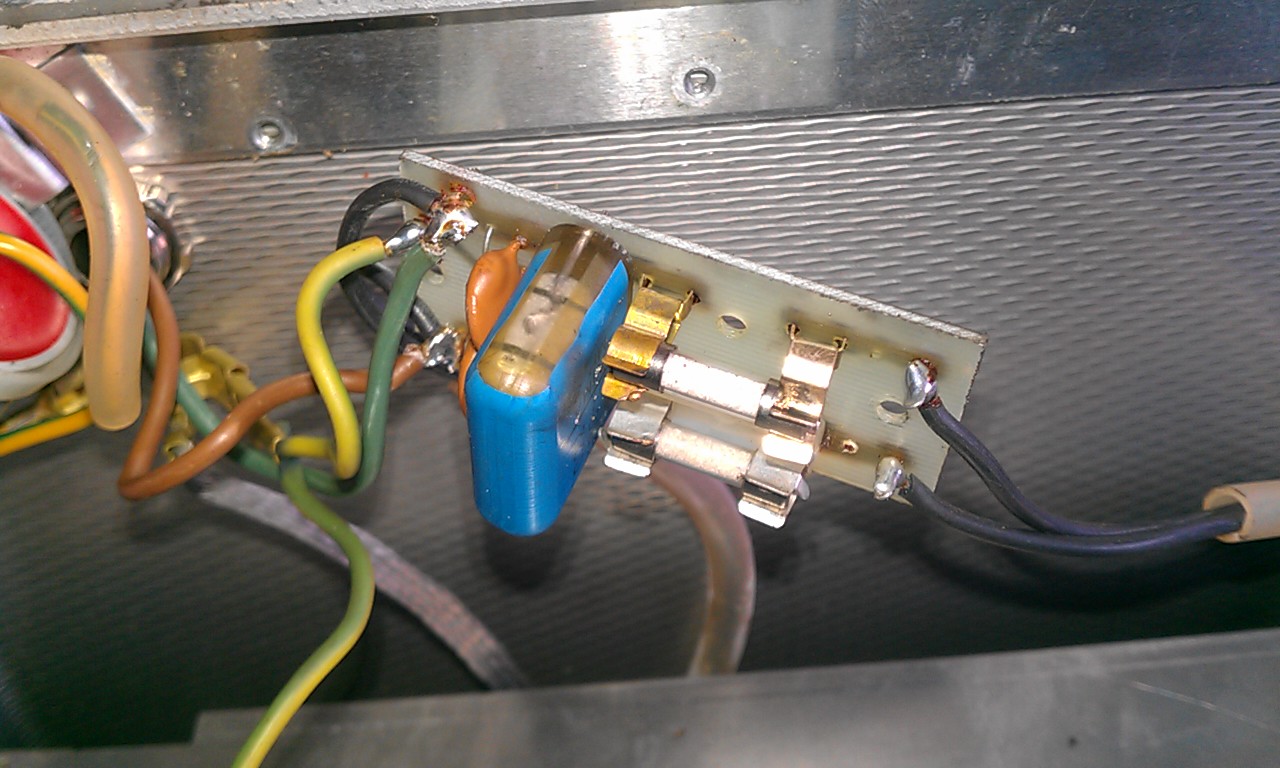

Nachdem ich die Bodenplatte entfernt habe ich sofort den ersten
Kandidaten für den Fehler gefunden.
Der Kondensator auf der Sicherungsplatine für die Heizung war
verschmort(Bild1). DIe ganze Platine gibts noch für 17 Euro....das war
also ok.

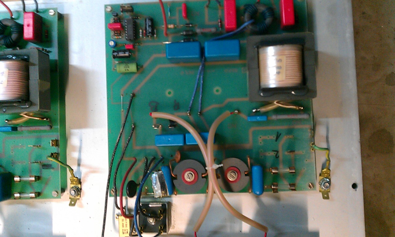

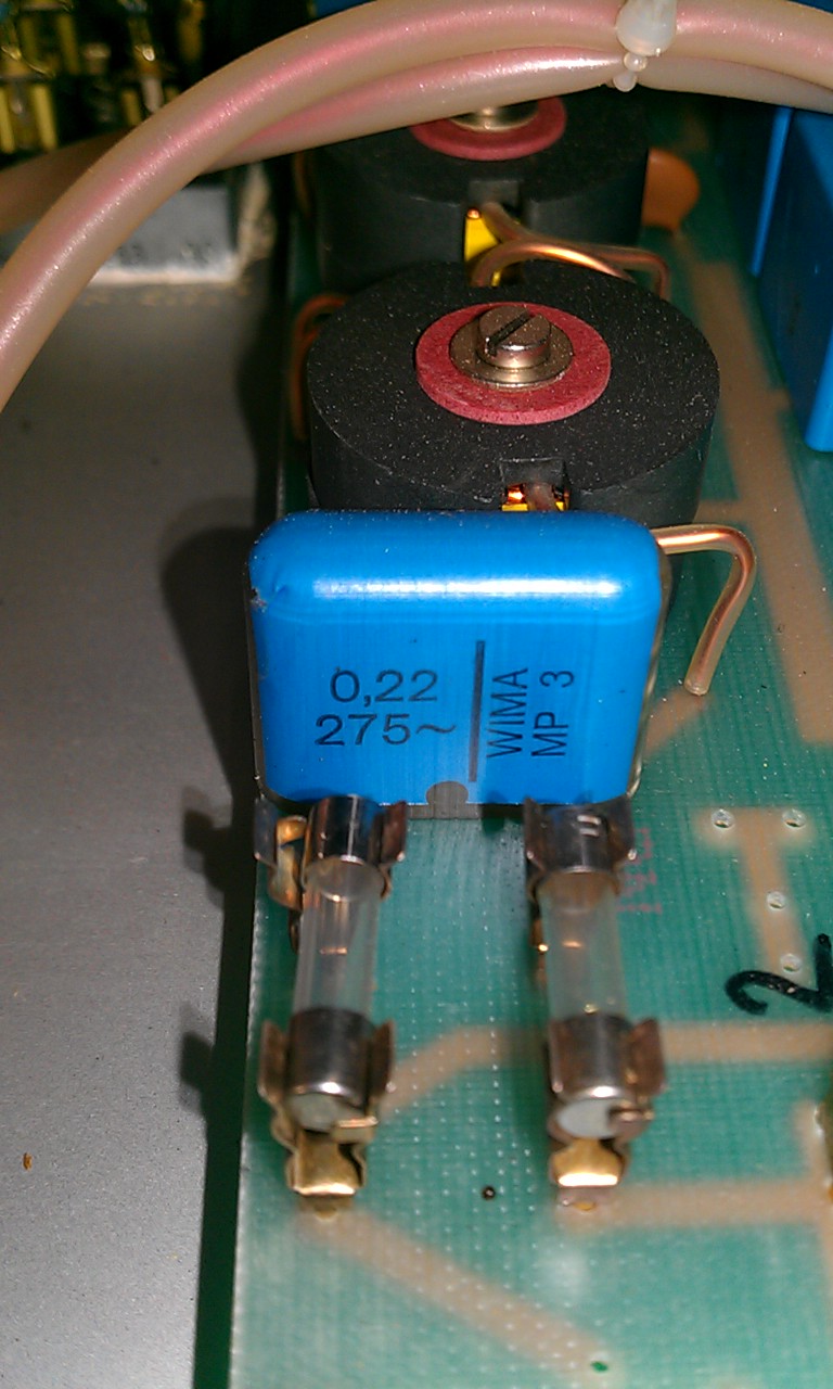

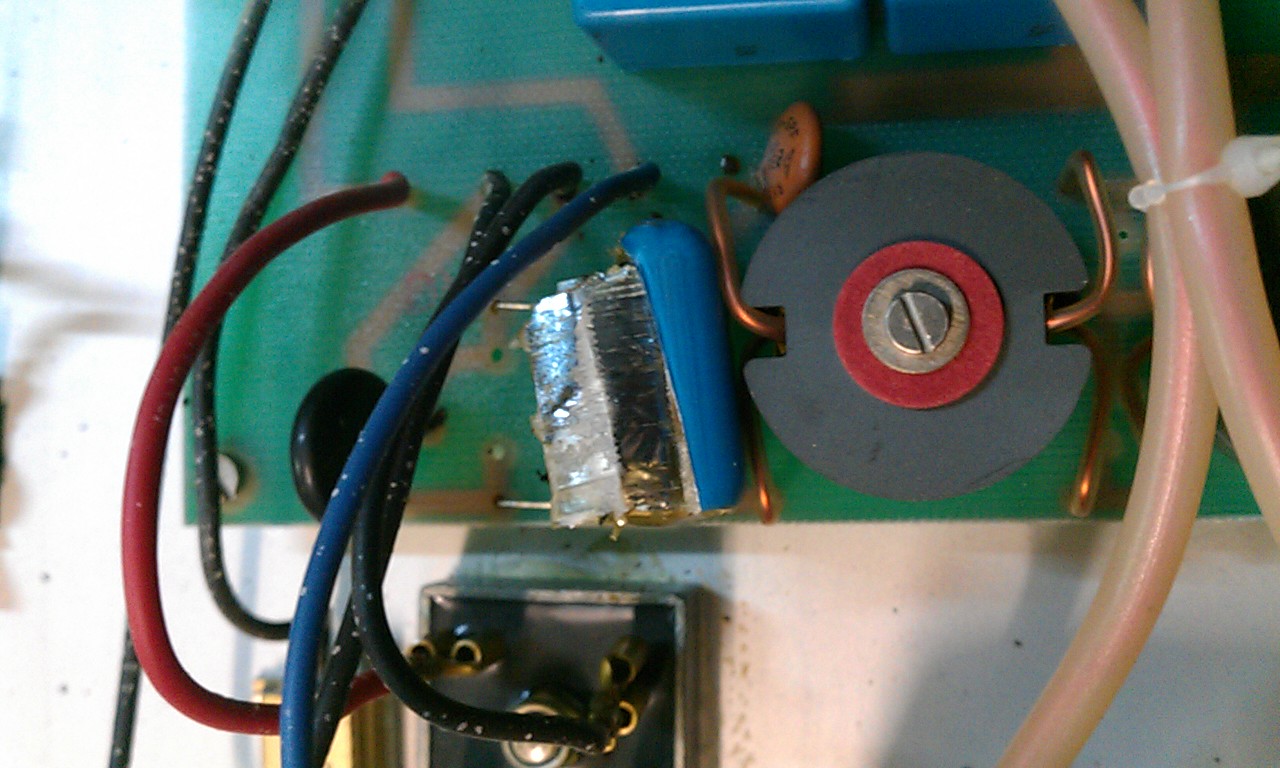

Nun habe ich zufllig auf der Generatorplatine der für die
Ultraschallfunktion zuständig ist noch einen Kondensator gefunden der
komplett geplatzt ist.( Bild2)Ganze Platine (Bild3)
Nun stellt sich mir als Laie die Frage wie kann das Gerät funktionieren
wenn auf der Platine so ein Kondensator förmlich explodiert. Bzw. weit
wichtiger wäre ob man diesen Kondensator austauschen kann und ob es
evtl. nicht sichtbare Folgeschäden auf der Platine geben kann...wie
gesagt man sieht nur den defekten Kondensator. Hab mal gegoogelt teuer
sind die Dinger ja nicht gerade.
Wenn das Ganze reperabel ist gibt es da auch andere Kondensatoren die
technisch ausgereifter sind (Gerät ist so Baujahr mitte der 80er) und
wenn ja sollte man vorsorglich gleich alle Kondensatoren dieser Bauart
austauschen?
Wäre euch sehr Dankbar für eure Hilfe .
Danke erstma
Axo vergessen zu sagen:
Die Ersatzplatine für 17 Euro war nur die auf Bild 1 die ist für die
Heizung. Der Kondensator auf den anderen Bild ist der auf der
Generatorplatine !Diese ist für die Ultraschallfunktion
zuständig!!!Denke mal dass diese mehrere hundert Euro kostet.
explodieren ? z.B. wenn man es ohne Flüssigkeit betreibt.
Die Hälfte.
Ersetze ihn, gegen ein gleichen oder zumindest gleichwertigen,
denn er ist nicht so schlecht.
http://www.wima.de/DE/WIMA_MP_3-X2.pdf
Immerhin hat Reichelt ihn, nimm nicht den billigeren FUNK 220N.

Diese Entstörkondensatoren haben eine "Selbstheilungsfunktion". Bei
Schäden durch Überspannungen wird so immer ein Teil des Kondensators
"weggebrannt". Nach 30 Jahren am Netz dürften die Entstörkondensatoren
verschlissen sein. (Starke Abnahme der Kapazität)
-> durch gleichwertige Kondensatoren ersetzen. (Klasse X2 bzw. Y2).
Gruß Anja
Ah ok . Und Folgeschäden kanns da keine auf der Platine geben wenn so
ein Kondensator durchbrennt? Ohne Wass erbetreibt man so ein Gerät nicht
ist nicht mein erstes ;-)
Nun ja - wenn es wirklich nur ein Entstörkondi ist, dann ist er ja nicht
wirklich wesentlich für die eigentliche Funktion (er soll ja nur
entstören).
Falls er einen Dauerkurzschluß verursachen sollte, dann kann man ihn
einfach rauslöten, und weiter geht's, solange sich keine Nachbarn wegen
Störungen beschweren ;-)
Jedenfalls habe ich in letzter Zeit zwei Gerätchen auf diese Weise
"repariert" ;-)
