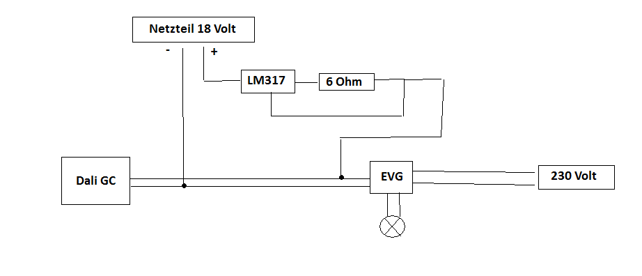

ich baue gerade ein kleines dali system auf, bekomme aber kein telegramm
zu stande.
ich habe:
dali gc + evg + einer konstantstromquelle im Bus (lm 317 auf 200 mA /16V
+1,25V dimensioniert) ...die 17,25 volt hol ich mir von einer externen
spannungsquelle. 230 Volt liegen am evg an.
wenn ich nun auf dem dali gc versuche zu programmieren, piepst er so vor
sich hin wie er laut datenblatt muss. aber wenn ich auf dem Bus
osziliere seh ich kein telegramm/broadcast ( 2 Bytes ). Es zappelt nur
kurz, wird aber sofort wieder grade gezogen. er findet auch
dementsprechend das evg nicht...
Steckt hinter der dali stromversorgung mehr als mein lm317 ersatz??
ich vermute dort meinen fehler

OP #2632865
ich habe keinen mikrocontroller dran.
das dali gc ist ein taster der dimmen und an/aus ermöglicht und nach
dali endgeräten sucht.
ich habe die konstantstromquelle ohne kondensatoren mit 6 ohm (200 mA)
dimensioniert und parallel auf dem bus drauf.
ich denke das ist zu trivial gebaut. so funktioniert es nicht, ich
glaube das LM317 zieht mir den spannungspegel immer wieder gerade...
wie kann ich sonst eine dali-stromversorgung realisieren?
#2632960
wenn ein DALI-Gerät sendet, bedeutet es daß es für kurze Zeit einen
Kurzschluss produziert. Die Stromversorgung muß auf max. 250mA
limitieren. Dadurch sinkt die Spannung auf dem Bus und die anderen
Geräte erkennen die Flanke.
Du brauchst zur Stromversorgung also 2 Dinge:
1. Spannungspegel von nominell 16V, hier hast Du aber hohe Toleranzen
2. Stromlimit von 250mA oder darunter
Die Regelung darf nicht zu langsam sein, ansonsten wird sie von der
Datenübertragung durcheinander gebracht. Der LM317 sollte aber
eigentlich fix genug sein.
Zeig mal genau Deinen jetzt verwendeten Schaltplan und das Oszi-Bild bei
der Übertragung. Dann sehen wir ob das Problem in Deiner Stromversorgung
sitzt oder nicht.
