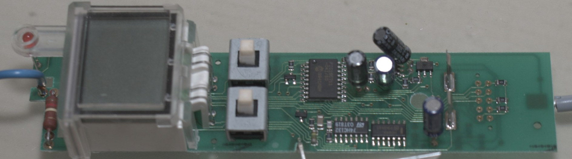

Guten Tag,
Ich habe ein Problem mit meinem "Steinel Multi Check 5".
Anscheinend hat es einen Überspannungsschaden, da es wohl zum Testen an
einen Zündfunken gehalten wurde, um zu sehen ob dieser messbar ist ...
Jedenfalls gibt es seitdem nur noch Sinnfreie Werte von sich. Also bin
ich mal auf Fehlersuche gegangen.

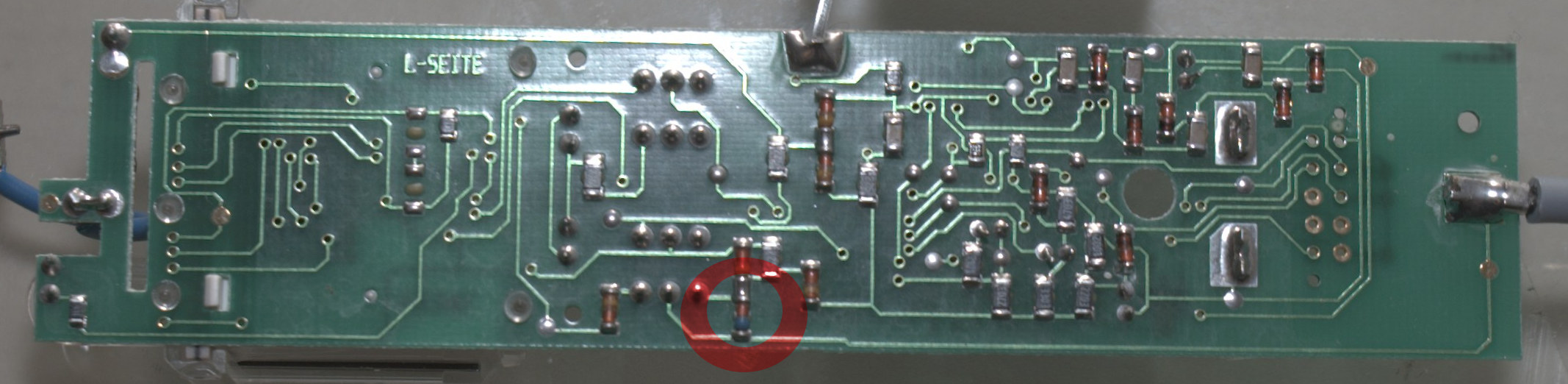

Beim Durchmessen der Markierten Diode ? habe ich in beide Richtungen
Durchgang  - das ist doch sicher nicht normal? Was ist das für eine
Diode?
Falls es nicht der Fehler ist - woran kann es noch liegen ? Als µC ist
wohl ein PIC verwand worden, kann es sein dass die Überspannung ihn
gegrillt hat?
Wie liegt die Wahrscheinlichkeit den Fehler zu finden und beheben zu
können ?
mfg
zeus
Gast #2632723
Das wird mächtig aufwändig. Überspannung hat die schlechte Angewohnheit
echt unberechenbare Schäden zu verursachen. Der PIC kann hin sein. Der
Displaycontroller kann was mitgenommen haben. die Diode (denk' ich doch
mal) hat ihren Dienst getan und die Spannung begrenzt. Aber rechtzeitig?
Ich würde sie einfach mal auslöten und schauen, ob das Teil tut. Wenn
nicht ist noch mehr hin.
Gast #2632751
So wie ich es auf dem linken Foto interpretiere, wird diese Diode von
dem daneben liegenden Schalter bzw Taster gebrückt. Also dürfte damit
verständlicher werden, welche Funktion diese Diode haben dürfte.
Du hast diesen Duspol doch vor dir liegen, ich erkenne nicht, welche
Funktion dieser Taster hat.
Übrigens, falls die Person die mit diesem Stift mal Zündfunken messen
wollte Elektriker ist, sollte man seine Ausbildung mal hinterfragen.
Desweiteren wäre zu überlegen, diesen Duspol besser nicht zu reparieren
weil u.U. die Sicherheit nicht mehr gewährleistet werden kann.
OP #2632762
Zur Erklärung:
Von Rechts kommt Pol 2, geht zu dem Schalter und geht dabei an der DIode
vorbei.
Dieser Schalter hat die Funktion, entweder zu sagen, "niedrigen
Spannung" Gerät miss oder als man kann den Duspol als Durchgangsprüfer
benutzen und wenn man die selbe Taste drückt testet er auf Durchgang.
Mir ist nicht klar was in diesem Fall die Diode macht...

Gast #2632843
Geh mal anders an die Sache ran. Mache mal einen Funktionscheck mit
kleinen Spannungen, also 12 V bzw ein wenig über der Mindestspannung die
dieses Gerät erfordert. Mach vorher einen Durchgangstest und notiere bzw
berichte bei welchen Funktionen das Messgerät noch akzeptable Reaktionen
zeigt.
Du scheinst dich mit Fehlersuche anhand vorliegender Printlayouts schwer
zu tun. Ich erkenne spielend wie diese Diode zu einem Pin der
Batterieversorgung zusammen hängt, habe aber keine Lust für dich den
Aufwand zu betreiben den du nicht vornehmen willst. Das rekonstruieren
des Layoutes zu einem Schaltplan. Ist aufwändig, aber machbar.
OP #2632922
Also ich habe jetzt sowohl mit 12V und auch 24V getestet. Keine
Reaktion. Das Gerät reagiert garnicht darauf, auch bei gedrükter Taste
nicht.
Das selbe Spiel mit der Durchgangstestung.
Natürlich kann ich das Layout versuchen in einen Schaltplan zu
überführen, aber wozu 4 Stunden arbeit reinstecken, wenn es vielleicht
nur die besagte Diode ist? Aber da wird mir wohl nix anderes übrig
bleiben :)
Gast #2633812
Ah, dann liegt bei mir ein Missverständnis vor. Ich dachte das Ding
zeigt Dünger. Wenn es gar nichts zeigt, ist es definitiv nicht nur die
Diode.
Du könntest versuchen, den Controller direkt an seinem Messeingang mit
1/x der Versorgungsspannung (aka Batterie) zu füttern. Also ein 10k
Widerstand vom Pin nach Masse und 20 k nach +. Dann sollte sich was
regen, wenn nicht der Controller und die Anzeige im ... sind.
Hier besteht die Möglichkeit einen defekten Shunt und Messverstärker
auszuschließen, wobei mindestens ersteres EXTREM unwahrscheinlich ist
und dein gutes Gerät vermutlich verschrottungsreif ist.
