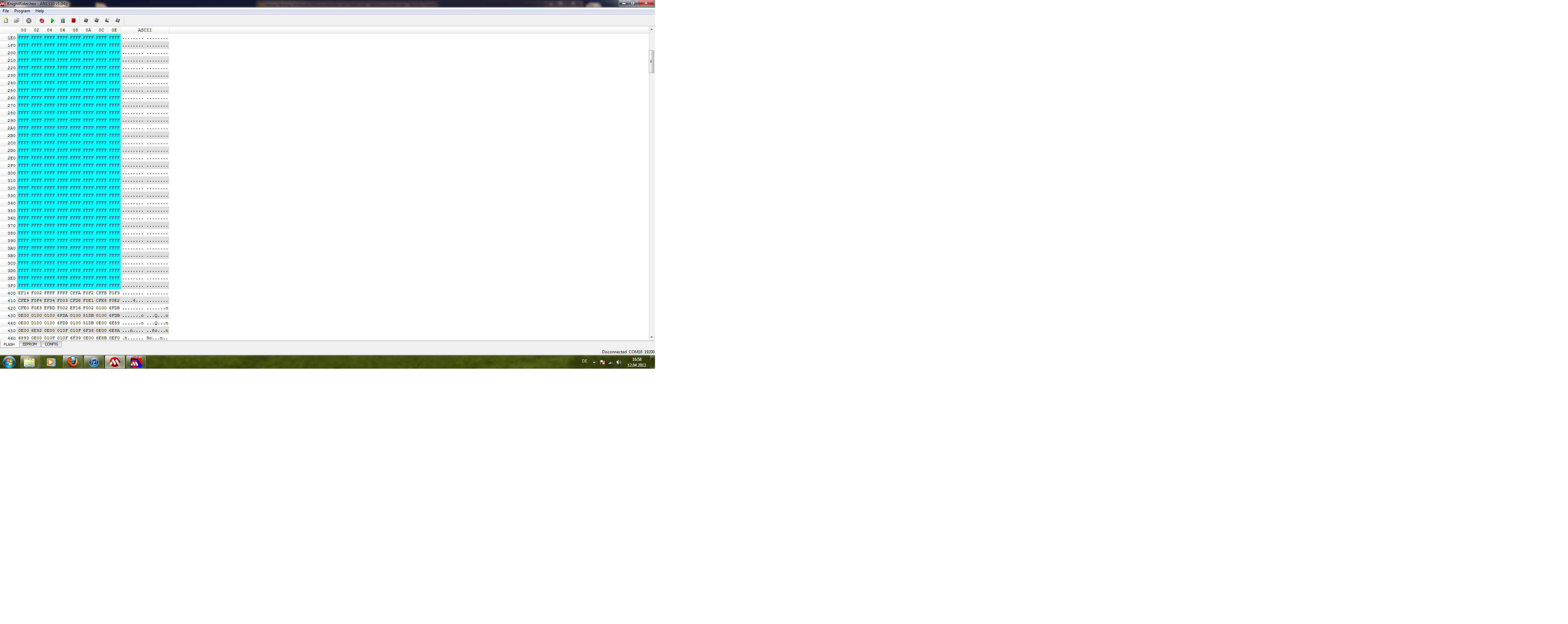

ich habe ein Problem mit folgendem Microcontroller: PIC 18F23K22.
Diesem Microcontroller liegen einige fertige Programme bei, z.B. eine
Lauflichtsteuerung, die sich problemlos in den Bootloader laden lassen.
Wenn ich aber selbst etwas programmiere und die compilierte hex.file in
den Controller lade, wird immer der Speicherbereich des Bootloaders mit
dem Programm belegt (Adressen 0 bis 400). Das eigentliche Programm darf
aber erst ab Adresse 400 Speicherplatz belegen.
Weiß irgendwer eine Lösung dazu?

Moin Jan,
welchen Bootloader verwendest du denn da?
Das Problem das du hast wirst du mit jedem Bootloader haben wenn die
Interrupt Vektoren nicht umgebogen werden:
_RESET_INTERRUPT_VEKTOR
_HIGH_INTERRUPT_VEKTOR und
_LOW_INTERRUPT_VEKTOR
Ich könnte jetzt für den MCHPUSB Bootloader was dazu schreiben, aber ich
denke dieser Link hilft Dir mehr:
Beitrag "Lernpaket PIC Programm wird in den Bootloaderbersich geladen"
