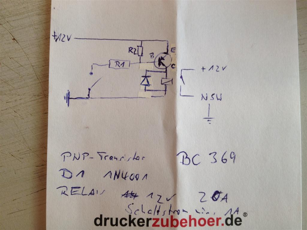

Ich möchte mir nen Modul bauen, mit dem ich meine Nebelscheinwerfer
meines Autos schalten kann. Die sind nachträglich verbaut und laufen
normaler Weise über das Bordnetzsteuergerät. Leider kann mein
Bordnetzsteuergerät dafür nicht codiert werden. Mit dem Modul (welches
ich hier bauen möchte), sollen die Nebelscheinwerfer trotzdem mit dem
Original-Lichtschalter betätigt werden können. Eine einfache
Relais-Schaltung kommt nicht in Frage, da auf längere Sicht der Schalter
selbst gegrillt werden würde.
Funktioniert meine Schaltung, so wie ich sie hier aufgezeichnet habe?
Als Transistor habe ich mir nen BC369 rausgesucht. Die Diode soll eine
1N4001 werden und das Relais ist für 12V und 20A ausgelegt.
Wie berechne ich den Basiswiderstand des PNP?
Achja, der Schalter läuft über Masse.
Ich hoffe, man kann mir hier helfen. Vielen Dank im voraus.

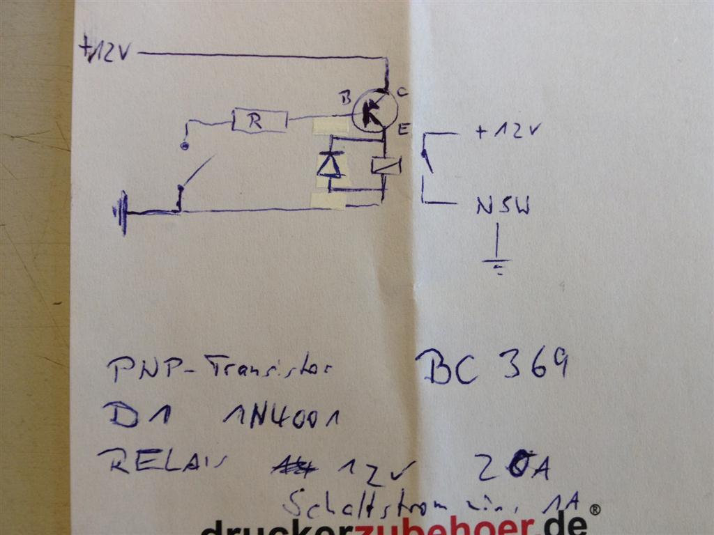

Es ist etwas verwirrend, das du die Bezeichnungen des Transsitors
vertauscht hast. Das Schaltbild ist richtig, aber C und E in der
Beschriftung sind falsch. R berechnest du mit der Stromverstärkung des
Transistors oder 'frei Schnauze', etwa 3k3 bis 10k sollten da passen. Um
Einstreuungen auf die Basis zu verkleinern, legst du noch einen R von
der Basis nach +12 Volt von 1k bis 3k3, damit wird der Transistor
zuverlässig gesperrt.
Die 1N4001 ist en wenig langsam, besser ist hier eine schnellere Diode -
ist aber nicht wirklich entscheidend.
von karadur (Gast)
Hallo
die Bezeichnung C und E am BC sind vertauscht. Zeichnung richtig. Laut
Datenblatt ist die Verstärkung bei Ic=1A min. 60 => Ib min 16 mA.
R ca. 820R.  Es sollte aber ein Widerstand zwischen Basis und Emitter um
bei offenem Schalter den Transistor sauber zu sperren.

An alle anderen vielen Dank. Der Verschreiber beim Collector und Emitter
war nicht beabsichtigt. Habe ihn korrigiert und den Widerstand zwischen
B und E eingefügt.
R1 wäre demnach 820R
R2 zwischen 1k und 3k3
Müsste jetzt stimmen, oder?
