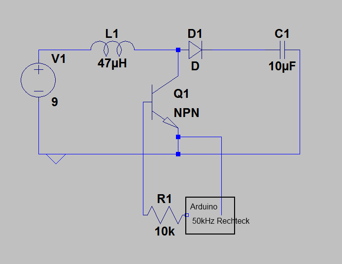

Ich habe mal vor längeren einen Aufwärtswandler gebaut.
Jetzt habe ich es noch einmal versucht, es funktioniert aber nicht mehr.
Da ich die Schaltung bereits am PC simuliert habe, muss ich irgendetwas
falsch haben, ich komm aber einfach nicht drauf.
Deshalb werde ich einfach mal meine Schaltung beschreiben und hoffe ihr
könnt mir helfen:
Transistor aus:
Plus-Pol
Spannungsquelle->Spule->Transistor-Emitter->Plus-Pol-Diode->Minus-Pol-Di
ode->Plus-Pol-Kondensator->Minus-Pol-Kondensator->Minus-Pol-Spannungsque
lle.
Transistor ein:
Plus-Pol-Spannungsquelle->Spule->Transistor-Emitter->Transistor-Collekto
r->Minus-Pol-Spannungsquelle.
Spule: 47µH
Kondensator: 50V/10µF
Schaltfrequenz: 50kHz
Ue: 9V (Blockbatterie)
Spannung am Ausgang (Minus-Pol-Diode->Minus-Pol-Spannungsquelle) beträgt
laut Messgerät etwas weniger als 9. Es treten also nur Verluste auf.
http://de.wikipedia.org/w/index.php?title=Datei:Boost_converter.svg&filetimestamp=20100629110240
Das wäre die Schaltung, habe ich irgendetwas falsch zusammengesteckt?
MfG Daniel W.
von Floh (Gast)
Schaltplan? Deine Prosa ist nicht besonders anschaulich.
von Daniel W. (Gast)
Der Schaltplan ist unten als Link dabei.
Ich vermute, dass ich den Schaltplan irgendwo falsch umgesetzt habe.
Deshalb die "Prosa".
Ich sitze schon lange dabei, und finde einfach den Fehler nicht...
von Floh (Gast)
Sorry, aber das ist nur ne Prinzipskizze. Weder Bauteilwerte noch Ein-
oder Ausgangsspannung, noch Strom hast du angegeben.
Die Ansteuerung des Transistors wäre auch noch interessant.
Daher die Frage nach dem Schaltplan :-)
von MaWin (Gast)
Nein,
allerdings ergibt sich ein Spitzenstrom beim Aufladen des Ausgangsellkso
von 5A,
und 50kHz schaltet nur ein guter Transistor, kein 2N3055.
Hier mal die Schaltung.
Als Transistor habe ich mir extra einen 2N6499 zugelegt.
Der hatte glaube eine maximale Schaltfrequenz von 5MHz, einen
Spitztenstrom von 5A und eine Durchschlagsspannung von 350V.
Ein Spitzenstrom von 5A wird sich jedoch wegen den hohen Innenwiderstand
der 9V-Blockbatterie nicht bilden.
von MaWin (Gast)
10k als Basisvorwiderstand lässt nie die 250mA durch,
die der Transistort zum Schalten braucht,
soviel kommt auch nicht aus dem AVR-Ausgang.
Versuch's mal mit einem LogicLevel MOSFET wie IRLZ44.
Wusste garnicht, dass ich das bei 50kHz beachten muss.
Ich werde mit den von dir vorgeschlagenen Transistor morgen bestellen
(oder ich verwende einen weiteren Transistor, um den Strom aus den
Arduino auf 250mA zu verstärken).
Ich konnte aus dem Datenblatt keine Maximalpannung (außer die 5V am
Gate) ablesen. Wie siehts mit der aus?
von MaWin (Gast)
60V
Es ist eine Kunst, einen bipolaren Transistor sauber mit 50kHz zu
schalten, nimm besser den MOSFET.
Ok, Danke!

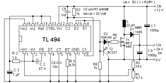

von Ben _. (burning_silicon)
Für einen FET mit 50kHz braucht er aber auch einen vernünftigen
Gate-Treiber. Das schafft ein µC-Ausgang nicht ohne die Flanken zu
verschleifen und das ist gerade beim Step-Up-Wandler ziemlich tödlich
weil im Ausschaltmoment des Transistors die volle Ausgangsspannung und
der größte Strom vorhanden ist. Der Transistor muß also sehr schnell
gesperrt werden.
Zweites Problem: Ich sehe keine Spannungsregelung. Ohne diese wird die
Spannung am Ausgang bis zur Avalanche-Spannung des FETs hochlaufen, was
ein angeschlossenes Schaltungsteil unter Umständen krumm nehmen kann.
@ Daniel W.
Wie wärs, wenn du mal reale Schaltungen von Step-Up-Wandlern ansiehst,
und nicht solche bis zur Sinnlosigkeit vereinfachten Prinzip-Pläne?
Aber du hast ungleubliches Glück, denn du bist nicht der erste, der
sowas macht. Sieh dir doch mal an, wie Andere das machen:
http://www.mikrocontroller.net/articles/MC34063 bei
StepUp_(Aufwärtswandler)
Denn für einen einsetzbaren, richtigen Schaltregler fehlt bei deiner
Skizze noch einiges! Und dann kommt für eine brauchbare Funktion noch
das Layout dazu. Und dann passen diese beiden Werte irgendwie nicht
zusammen:
Spule: 47µH    und    Schaltfrequenz: 50kHz

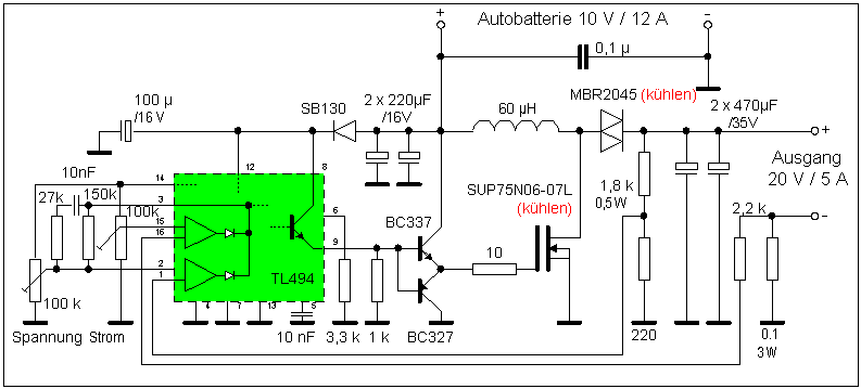

Du kannst einen TL494 verwenden. Der ist zwar inzwischen schon etwas
angegraut aber Du kannst im Wesentlichen jeden Wandler bauen wenn Du
Dich mit diesem IC auskennst. Der ist sehr flexibel zu beschalten, hat
gleich zwei Fehlerverstärker für die Regelung und kann Eintakt- und
Gegentaktwandler steuern. Der einzige Nachteil: Als er entworfen wurde
gabs wohl noch nicht besonders viele FETs. Er kann keine FETs direkt mit
seinen Ausgängen steuern, da muß man sich mit einer kleinen
Treiberschaltung (1 NPN-, 1 PNP-Transistor und ein Widerstand) behelfen.
Meiner Meinung nach solltest Du - wenn Du sowas wirklich lernen willst -
gleich vom Start weg mit Teilen arbeiten, die für sowas ausgelegt sind.
Es gibt viele Leute die sich nicht mit Neuem beschäftigen wollen und
solche Dinge dann mit einem NE555 aufbauen weil das das einzige IC ist
was sie kennen und beherrschen. Manche dieser Schaltungen funktionieren
sogar, aber ich bezeiche das immer als Murks weils eine ziemliche
Zweckentfremdung eines berühmten Timer-ICs ist. Ich baue ja auch keinen
1Hz-Generator mit dem TL494 obwohl das gehen würde.

Im Anhang hast Du mal zwei TL494 Step-Up-Wandler aus Gugel. Ob die
Dinger laufen oder nicht weiß ich nicht, aber sie vermitteln doch den
Aufbau recht gut. Sie zeigen auch zwei gute Möglichkeiten, wie man einen
oder auch zwei FETs an den TL494 dranbekommt.
