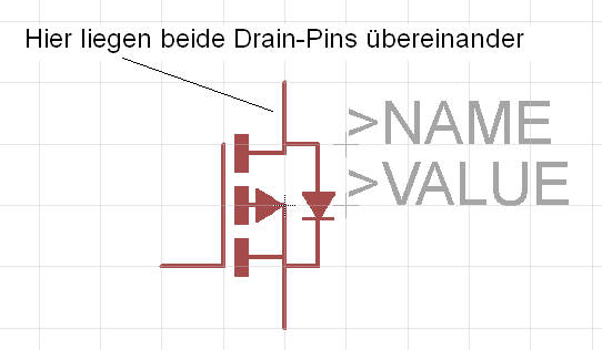

ich brauche im Layout einen P-Mosfet im SOT-223 Gehäuse und bin, um mir
das Anlegen eines neuen Devices zu ersparen, in der Zetex.lbr (Device:
PMOSSOT223) fündig geworden.
SOT-223 hat bekanntermaßen 4 Pins, zwei davon sind beim P-Mosfet Drain.
Diese beiden Pins liegen im Schaltplansymbol exakt übereinander. Wie
verbinde ich jetzt eine Leiterbahn mit BEIDEN Pins? Wenn ich eine
Leiterbahn dorthin führe, verbindet sie immer nur mit einem der beiden
Pins...
Gibt es da einen Trick, den ich noch nicht kenne?
Notfalls verbinde ich im Layout beide Pads per "Wire", aber vielleicht
gibt es ja eine elegantere Methode.
Im Übrigen habe ich hier Eagle 6.1, falls das dafür wichtig sein sollte.
Du musst eine Junction setzen...
Das sieht dann aber blöd aus, weil mitten in einer geraden Leitung ein
Punkt ist.
Deshalb wäre es besser, dein Symbol so zu malen, dass es erkennbar
2 Anschlusspins hat, wenn auch das Package 2 Anschlusspins hat.
OP
Danke @Lothar!
Beim Ausprobieren merke ich gerade, dass ich mich selber reingelegt
habe. Die Linien der beiden Pins liegen im Symbol zwar exakt
übereinander, aber um 180° gedreht - d.h. die Anschlusspunkte sind
versetzt und es ist kein Problem beide zu verbinden. Dummerweise war
(warum auch immer, wahrscheinlich werde ich es wohl selber Schuld
sein...) in der Bibliothek beim Symbol der Pin-Layer ausgeschaltet,
daher ist mir das vorher nicht aufgefallen.
Das wäre auf jeden Fall die Variante, die mir meine Verwirrung erspart
hätte und an die ich mich bei meinen selbsterstellten Bauteilen auch
halte.
