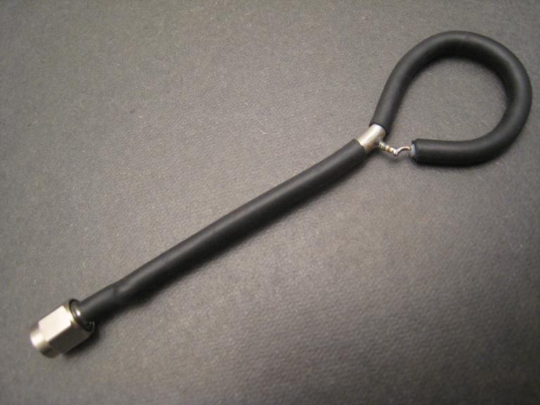

An Schaltungsteile kopple ich lieber nicht direkt, ausser man weiss was
drinnen steckt. Dafür nutzte ich ausgiebig "Schnüffelsonden" zur
kapazitiven/induktiven Kopplung. Dadurch wird auch die Schaltung nicht
so verstimmt und länger leben. Alternativ kann man ja als
"Verschleissteil" einen kleinen Pre-Amp vorschalten, der stirbt dann
bevor es den SA killt.

Dem kann man sich nur anschließen. Spränge ich von einem Messpunkt mit
+15V auf einen anderen mit meinetwegen -12V, ist die Umladung noch
heftiger ;-(
Ich benutze meinen SA eigentlich auch nie wie ein Scope, mit dem man in
der Schaltung 'herumspringt'; insofern hatte ich diese Problematik
bisher schlicht ignoriert. Für diesen 'Such-Betrieb' sind die schon
erwähnten 'Schnüffelsonden' das Mittel der Wahl (s. Bild: Schleife aus
Semirigid mit 51-Ohm-MELF).
