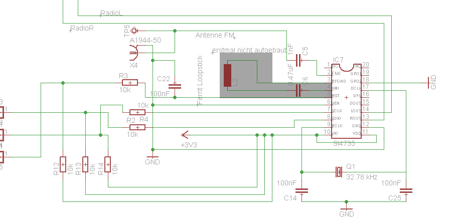

Hallo liebe Community, ich habe folgendes Problem. Oben seht Ihr meine
Beschaltung des Radiochips SI4735. Die Steuerleitungen gehen Links zum
Atmega8. Mit einem I2C Busscanner findet der Atmega den Radiochip auf
Adresse 34. Soweit alles in Ordnung. Wenn ich jetzt aber einen
automatischen Sendersuchlauf starte, Steht im Display sowohl für
Frequenz, als auch für RSSI und SNR eine 0.
Also sind die Register leer denke ich mal.
Aus dem Lautsprecher kommt nur rauschen.
Der Chip findet einfach keine sinnvollen Frequenzen.

von Asko B. (dg2brs)
Hallo
Ueberpruefe mal Deine Quarzbeschaltung !
Auf dem Schaltplan sieht das sehr "einseitig" aus.
Wie soll da was schwingen ?
Gruss Asko
von Old P. (Gast)
Ja, die Quarzbeschaltung ist vollkommen falsch und wenn Du mit "erstmal
nicht aufgebaut" den Kondensator am FMI nicht bestückst, wie soll da
jemals ein Antennensignal in den Chip gelangen.
Also, nochmal hinsetzen und die Grundschaltungen üben ;-)
Old-Papa

So die Quarzbeschaltung korrigiert und an den DCLK Pin mit
angeschlossen. Die Bürdekondensatoren am Quarz auf 22pF geändert ... er
findet jetzt zumindest schonmal Sender, die werden aber auf dem LCD mit
komplett falschen Frequenzen angezeigt.
Vielleicht habt ihr ja hier auch noch einen Tip für mich.

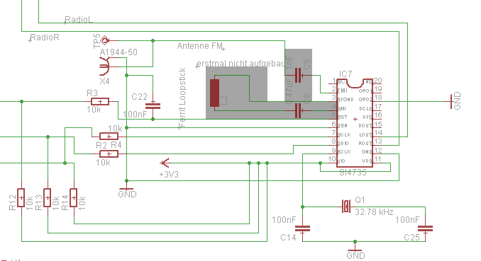

von Daniel P. (ppowers)
derLemmi schrieb:
> Kann das immer noch was mit den 32,78 kHz vom Quarz zu tun haben ?
Sicherlich!
Du musst dem Chip auch bei der Initialisierung mitteilen, welche
Frequenz das Ref-Clock Signal hat. Tust Du das? Überhaupt wäre die
Initialisierung mal ganz interessant zu sehen.
Stell bitte auch mal ein aktuelles Schaltbild hier rein. Das oben
gezeigte hat einfach zu viele Fehler! Wenn Du z.B. RFGND immer noch
nicht mit GND verbunden hast, würde es mich auch nicht wundern, dass der
Chip nicht vernünftig tickt...

RFGND ist nun auf Masse .. Antennenanschluss für AM ist nun auch
vorgesehen.
Frequenzen immer noch Sch***e. Schaltungstechnisch nochmal alles
kontrolliert und mit Beschaltung aus dem Datenblatt verglichen ....
Check.
Sender werden empfangen.. Musik kommt raus .. Frequenzen werden immer
noch falsch angezeigt.
Es sollte auf dem Display 9400 stehen .. es steht 14076 mit R2 = 54 und
R3 = 252.

derLemmi schrieb:
Die I2C-Beschaltung passt nicht, da dürfen kein 10k Widerstände (R2/R4)
in den SCL/SDA Leitungen vorhanden sein, wie soll der Slave da was
vernünftig auf Low ziehen können ? Sollte das ein Pegelwandler werden ?
Bei Verwendung von $lib "i2c_twi.lbx" wird Hardware-I2C genutzt und dann
schaltet der Bascom-Befehl I2CInit die µC-internen Pullups (~20k) ein.
Etwas anderes macht der Befehl übrigens nicht.
Wenn der Slave SDA auf Low ziehen möchte, ergibt R2/R13 & interner
Pullup einen Spannungsteiler, das I2C-Interface des ATM8 sieht dann um
die 2,3V und kann das sicherlich nicht als Low betrachten.
Der korrekte Weg wäre vom SI4735 direkt zum ATM8 zu gehen, 2 Pullups auf
3,3V zu setzen und die internen Pullups im ATM8 aus zu lassen, also
I2CInit wegzulassen.

von derLemmi (Gast)
Wenn ich aber einen 4MHZ Ozillator ( ist auf der Platine schon drauf für
den Atmega) verwende, muss ich ihm einen Refclk Prescaler von 122
mitteilen oder ? Ich werde erstmal die 10k Widerstände in der SCL und
SDA Leitung rausnehmen. Genau auf den oben genannten ELEXS Artikel bin
ich dann wohl reingefallen, dass das die Fehlersicherheit erhöhen soll
Vielen Dank nochmal Euch Allen für die vielen Tipps.

von MWS (Gast)
Du musst natürlich vorsichtig sein, denn wenn Du etwas falsch
konfigurierst, kannst Du den SI4735 in der Tat schreddern.
D.h. Du musst in Deinem Code darauf achten, dass die Portpins für SCL
und SDA niemals auf High und Ausgang konfiguriert werden.
Die Bascom Hardware-I2C I2CInit hat da speziell für Deinen Fall 'ne
kleine Schwäche, da sie erst PORT auf High (also Pullups ein) und dann
erst DDR auf Low setzt. Wenn in dieser Konstellation die Pins bereits
Ausgänge waren, liegen für 2/3 Zyklen die Portpins auf 5V.
Aber wie schon gesagt solltest Du die I2CInit sowieso nicht verwenden.
Beim Startup sind die Portpins immer Eingänge, da passiert nichts.
Und selbst wenn Du unter Bascom tatsächlich ein I2CInit reinschreiben
würdest, wärst Du mit 4,7k externen Pullups auf 3,3V und angenommenen
20k internen Pullups mit 3,62V gerade grenzwertig über dem erlaubten
Bereich VD +0,3V. Dass dabei bereits etwas kaputt ginge, glaube ich
kaum.
Wenn Du dagegen aktiv 5V reinhämmerst, wird's ein toter Käfer.
von derLemmi (Gast)
Deshalb habe ich die Jumper vorgesehen. Sieht man noch am linken
Bildrand einen Teil von. Das habe ich auch schon gelesen, dass man den
SI4735 schnell ins Nirvana befördern kann. Jedesmal wenn ich flashe,
nehme ich die Jumper ab.
Übrigens VIELEN VIELEN VIELEN DANK an MWS. die 10k Widerstände in der
SCL und SDA Leitung rausgenommen und er zeigt die richtigen Frequenzen
an freu

Hab's mal mit ein paar Widerständen und der Schaltung wie oben
simuliert, da kommen folgende Spannungen wie sie der Master sieht raus:
Ohne zusätzliche interne Pullups, also kein I2CInit:
Slave SDA offen:      3,3V
Slave SDA zieht low:  1,65V
Mit zusätzlichen Pullups 20k per I2CInit:
Slave SDA offen:      3,87V
Slave SDA zieht low:  2,32V
Simulation ist idealisiert, wenn also der SI4735 bei Low nicht auf 0V,
sondern z.B. 0,6V zieht, dann ändern sich die Pegel nochmal.
Man sieht daran, dass es mit 10k und ohne interne Pullups eigentlich
schon nicht mehr funktioniert, mit internen Pullups geht's zuverlässig
nicht mehr.
Wenn man noch 'ne kleine Sicherheit haben möchte, dass ein falsch
gesetzter Pin nicht zum Tod des SI4735 führt, könnte man noch über die
Verkleinerung von R2/R4 auf 3k3 nachdenken, da sind die Pegel dann
vorteilhafter, Low 1,27V, High 3,3V und der maximale Strom bei 5V wäre
begrenzt. Ob's tatsächlich hilft - keine Ahnung. Dazu müsste man wissen,
ob Clamp-Dioden an den SI4735-Eingängen die Überspannung ableiten
können.
