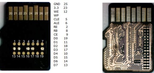

ich betreibe eine Firma zur Datenrettung von Flashspeichern, das klappt
auch gut, wenn ich den Speicherchip von der Platine holen kann. Bei
microSD- Karten ist das jedoch nicht möglich. Die Rohdaten könnten aber
über die Kupferverdrahtung der Karte abgegriffen werden. Die Frage ist
nur wo! Mit einem Logic Analyzer müsste es möglich sein das
rauszufinden. Das Bild zeigt 2 unterschiedlich verdrahtete
microSD-Karten. Von der linken Karte sind die notwendigen Pin Outs schon
bekannt, von der rechten noch nicht. Wer kann das Problem lösen? Ein
ordentliches Honorar ist selbstverständlich!
