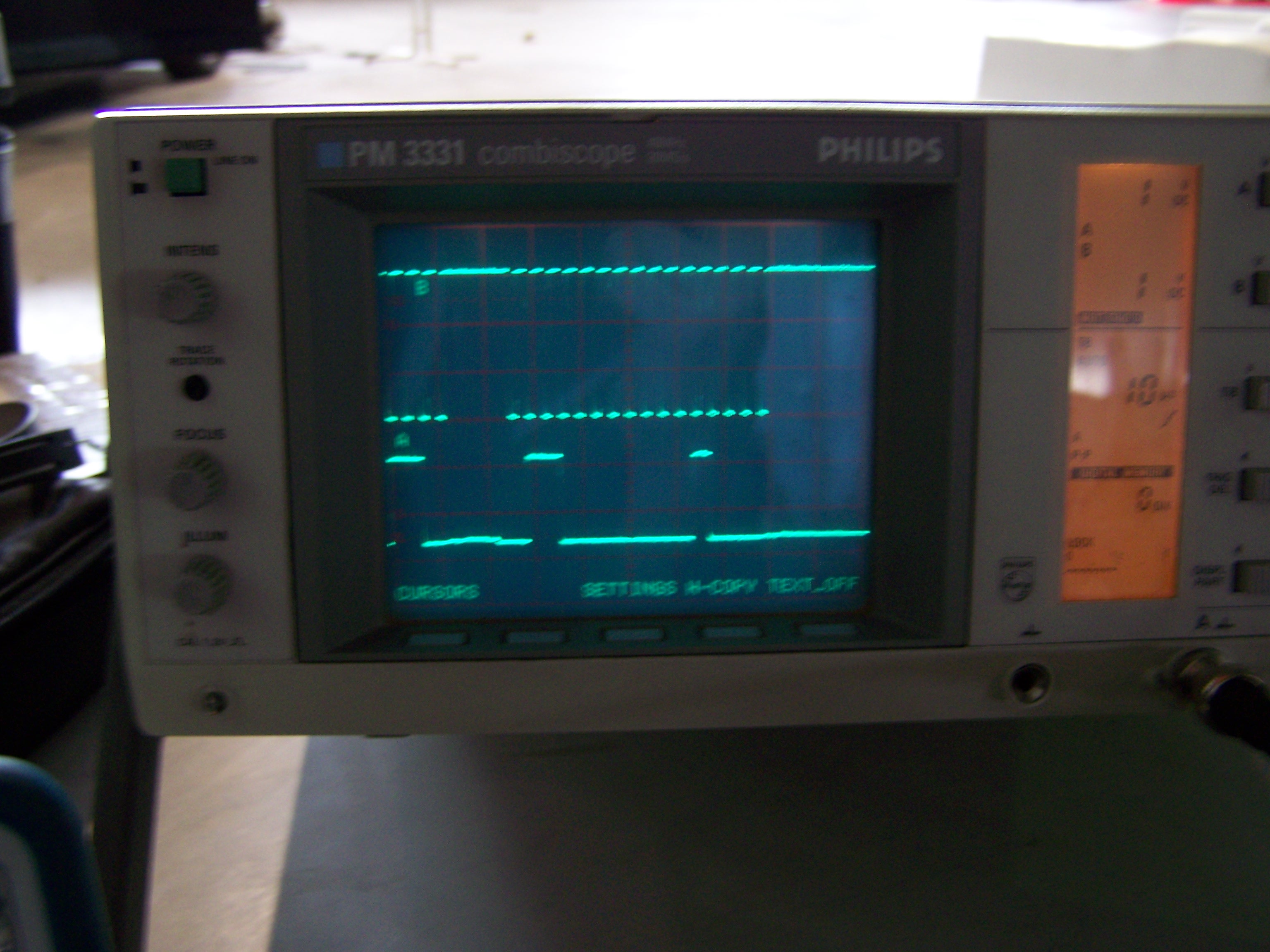

Hallo erstmal.
Ich möchte mit einem µC (ATMEGA32M1) via SPI einen AD- Wandler auslesen
(AD7922 von Analog Devices).
Wenn ich den Datenausgang des AD-Wandlers mit dem Oszi verbinde ohne den
AT-Mega angeschlossen zu haben sieht das Signal gut aus.
Verbinde ich MISO mit dem Datenausgang des AD-Wandlers,so bricht das
Signal zusammen (nur noch Rauschen im mV Bereich Messbar).
Ich verwende eine Software SPI, mit Hardware SPI trit jedoch der gleiche
Fehler auf.
Miso ist auch korrekt als Eingang definiert.
Am AD Wandler ( direkt am Pinn gemessen) liegen 5V an.
Bin für jede Anregung dankbar.

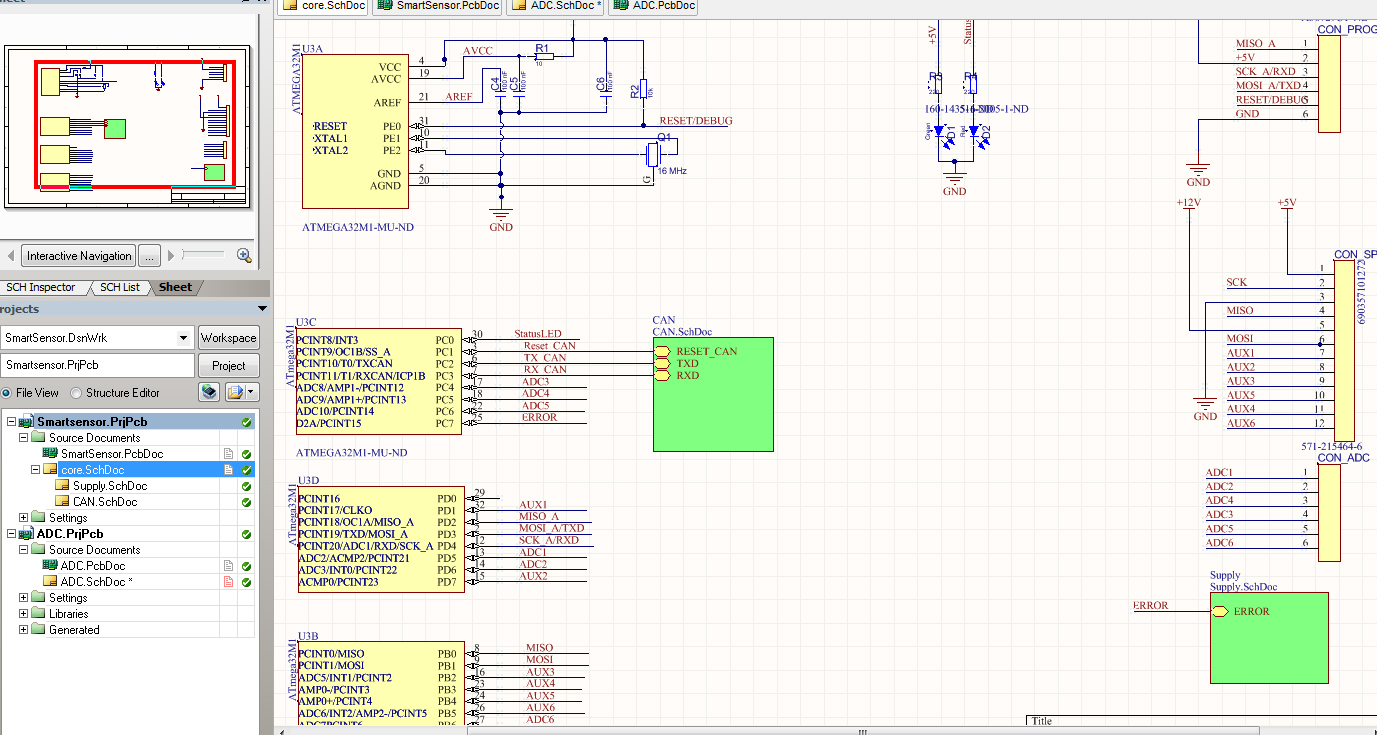

Im Anhang Schaltplanauschnitte für AD Wandler und µC

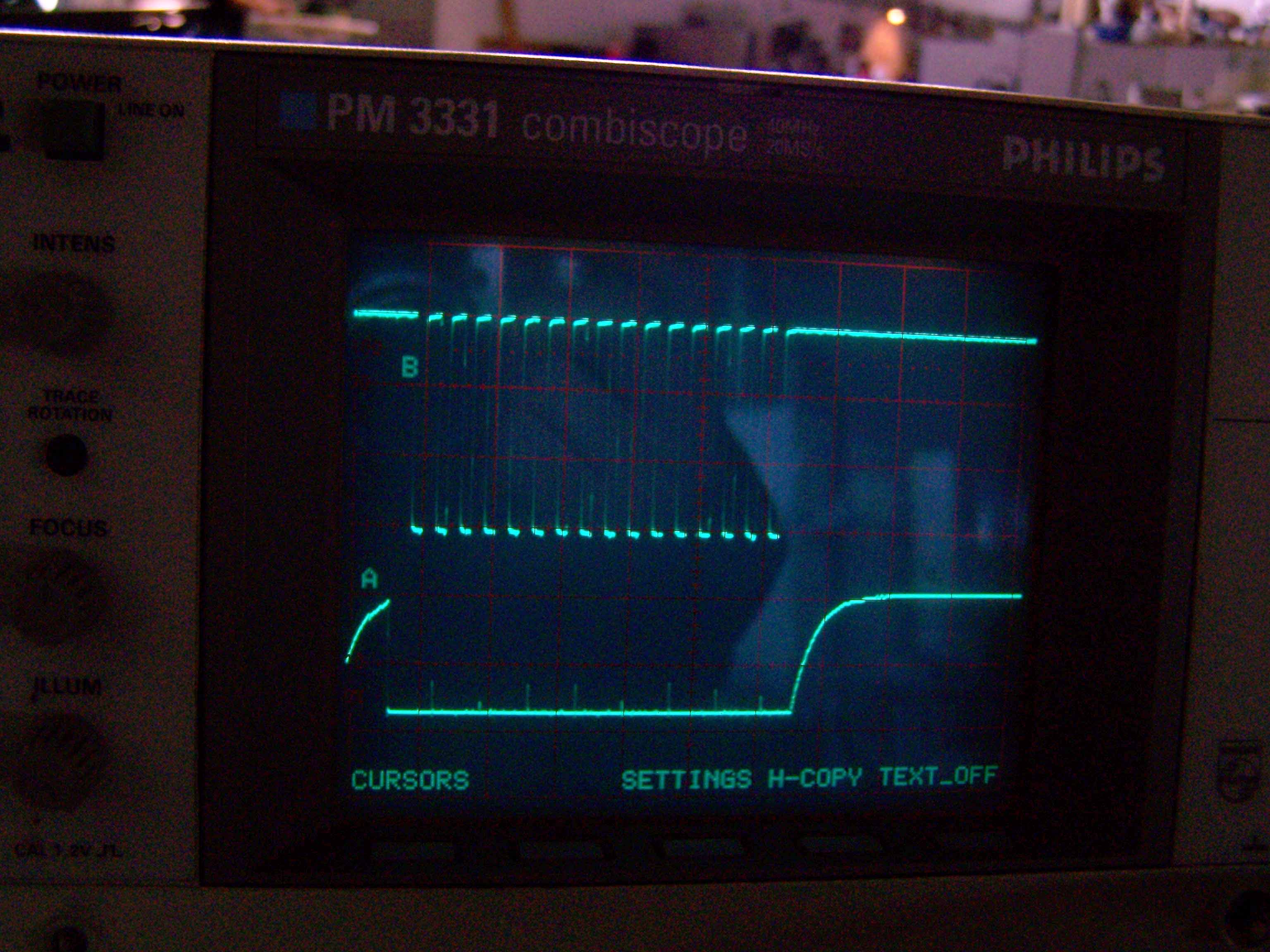

OP (Firma: Fraunhofer) #2634607
Habe gerade das Problem auf das ADC Board einschränken können:
-ATMEGA mit ADC Board verbunden
-MISO und CLK auf Oszi
-Multimetermessung der Spannung:
    -An Stützkondensator 5V keine Veränderung des Oszibildes
    -an Versorgungspin des ADC : Das gewünschte Signal ist auf dem Oszi
Messbar ( jedoch etwas verrauscht)

OP (Firma: Fraunhofer) #2634632
Keine Veränderung sollte bedeuten "geht nicht"
Allerdings scheint dieser Effekt( dass eine Messung mit Multimeter zur
scheinbaren Funktion führt) ein Zufall gewesen zu sein.
Er ist nicht reproduzierbar.
Ich messe 5 V an den Eingangspins des ADC auch wenn der µC Angeschlossen
und Kommunikation in Betrieb.
Gast #2634871
Pack doch an deinen MISO-Pin mal einen Pull-UP-Widerstand und schau ob
der den PIN nach oben gezogen bekommt. Dadurch kannst du ausschließen,
dass dein Pin als Ausgang fungiert.
