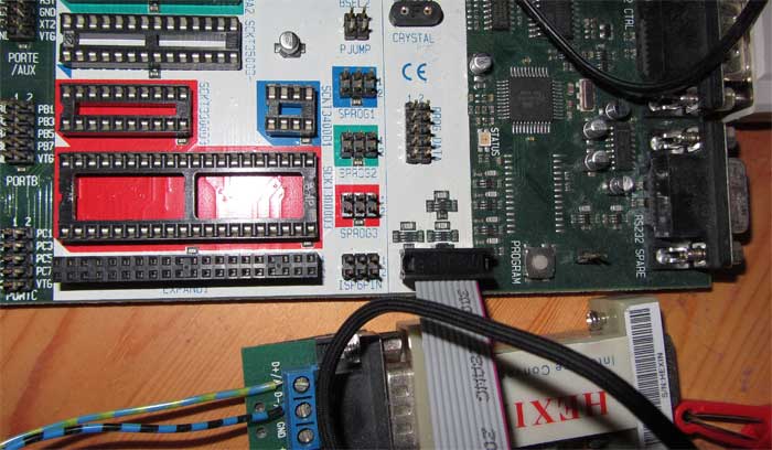

ich habe mir vor ca. 2 Wochen ein stk500 zusammen mit einem Atmega32
zugelegt. Nun wollte ich das stk500 als ISP benutzen. Die Anleitungen
dafür waren jedoch relativ oberflächlich wie ich fand und haben mir auch
nicht sonderlich weitergeholfen. Ich wäre euch sehr dankbar, wenn mir
jemand am besten mal ein Foto mit eier beispielverkabelung hochladen
könnte.
Lg.
Bendikt
#2634931
naja, die controller auf den stk werden (normalerweise) ja auch "nur"
über die spi-schnittstelle programmiert. d.h. du schließt einfach ein 6
oder 10 poliges kabel am isp[610]+pin an und anstatt an einem
sprog-anschluss an deiner schaltung.
(man verzeihe bitte die schlaufe des fotoapparats auf dem bild, aber ich
denke das ist ohnehin nicht besonders aussagekräftig...
OP #2635053
Zu Daniel: Vielen Dank, allerdings habe ich das alles soweit eig. schon
verstanden. das Problem ist im mom. eher, wie ich das am Steckbrett
anschließen soll, insbesondere, wie das dort mit den Ports ist.
Zu Thilo: Danke, ich glaube das ist eine gute Idee:D
#2635216
zur not kannst du einfach kurze drähte in die wannenbuchse der kabel
stecken, die dem stk500 beiliegen. besser ist/wäre, wenn du dir ein
"gutes" kabel baust (auf einer seite eine wannenbuchse, auf der anderen
eine einreihige stiftleiste...
wo genau die angeschlossen werden müssen verrät dir das datenblatt
(abhängig vom controller).
die gute nachricht dabei: die pins sind immer gleich bezeichnet (miso,
mosi, rst, vcc, gnd). wenn miso und mosi vertauscht werden ist das nicht
schlimm, dann gibts keine verbindung, der rest sollte nicht verwechselt
werden.
OP #2636439
Hmmm ich hab alles so gemacht, wie ihr es geschrieben habt, aber
irgendwie funktioniert es nucht ich bekomm immer folgende meldung:
[ERROR] Could not establish communication with the tool., ModuleName:
TCF (TCF command: Tool:connect failed.)
[ERROR] Unable to connect to tool context:
'Atmel.VsIde.AvrStudio.Services.TargetService.TCF.Internal.Services.Remo
te.ToolProxy+ToolContext'.
Ich denke mal, dass ich einen Fehler bei der Spannungsversorgung
gemacht...
