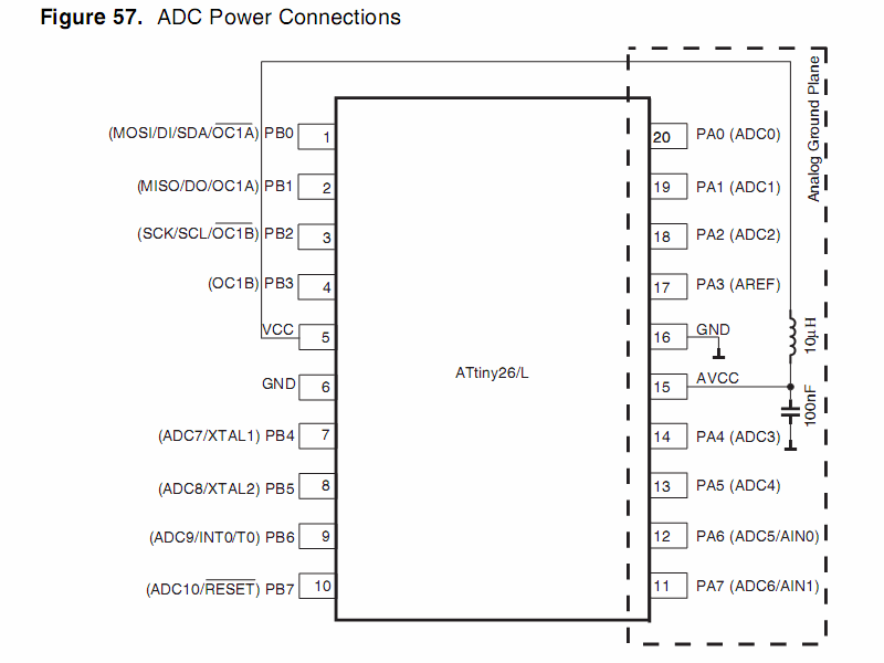

#2635818
in ATTiny26 Datenblatt hatte ich mal diesen kleinen Filter gesehen, den
verwende ich seit dem an allen AVRs um die AVCC Spannung etwas zu
glätten.
Wie gesagt ein hochohmiges Signal ist sehr störanfällig, wenn es nicht
anders geht würde ich einen kleinen RC Filter nehmen. Der Widerstand
begrenzt die Belastung der Signalquelle und der Kondensator puffert das
dann für die Wandlung. Allerdings sollte man dann auch die Ladezeiten
des RC Filters berücksichtigen und die Messabstände entsprechend
verlängern. Evtl. könnte eine Verringerung des ADC-Taktes helfen was
auch einer Mittlung gleichkommt.
Beim ADMUX Register wird gerne hochgezählt, achte darauf nicht über 111
zu zählen sonst verstellt du neben dem Kanal andere Sachen.
