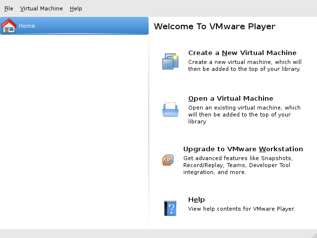

Ansonsten kannst du auch den VMWare Player nehmen. Falls du deinen Palm
per RS232 Angeschlossen hast könntest du ggf. ein Problem kriegen mit
dem VMWare Player (VirtualBox kann das sicher, VMWare Workstation auch,
aber beim Player kann ich mich nicht an das Menü erinnern...)
> Gruss!
mfg Andreas
OP
Andreas B. schrieb:
> Ja kann es auch, du kannst mit dem Player einfach keine VM erstellen,
> sondern nur eine starten=)
Dafür gibts ja sowas:
http://www.technibble.com/how-to-create-a-windows-xp-virtual-machine/
-> der scheint sowas wie eine "leere" VM anzubieten, in welche dann das
XP ab Installationsmedium installiert werden kann. Somit müsste ich gar
keine VM erstellen können.

Meine Recherchen haben ergeben:
- VirtualBox kann Snapshots -> scheint nützlich zu sein beim "Basteln"
- VMWare ist besser beim USB Support -> wäre ärgerlich wenn USB spinnt.
Da ja nun im VMWare Player gemäss Guido auch VMs neu erstellt werden
können haben wir wieder sowas wie eine Patt-Situation... ich werde wohl
beide ausprobieren müssen.
