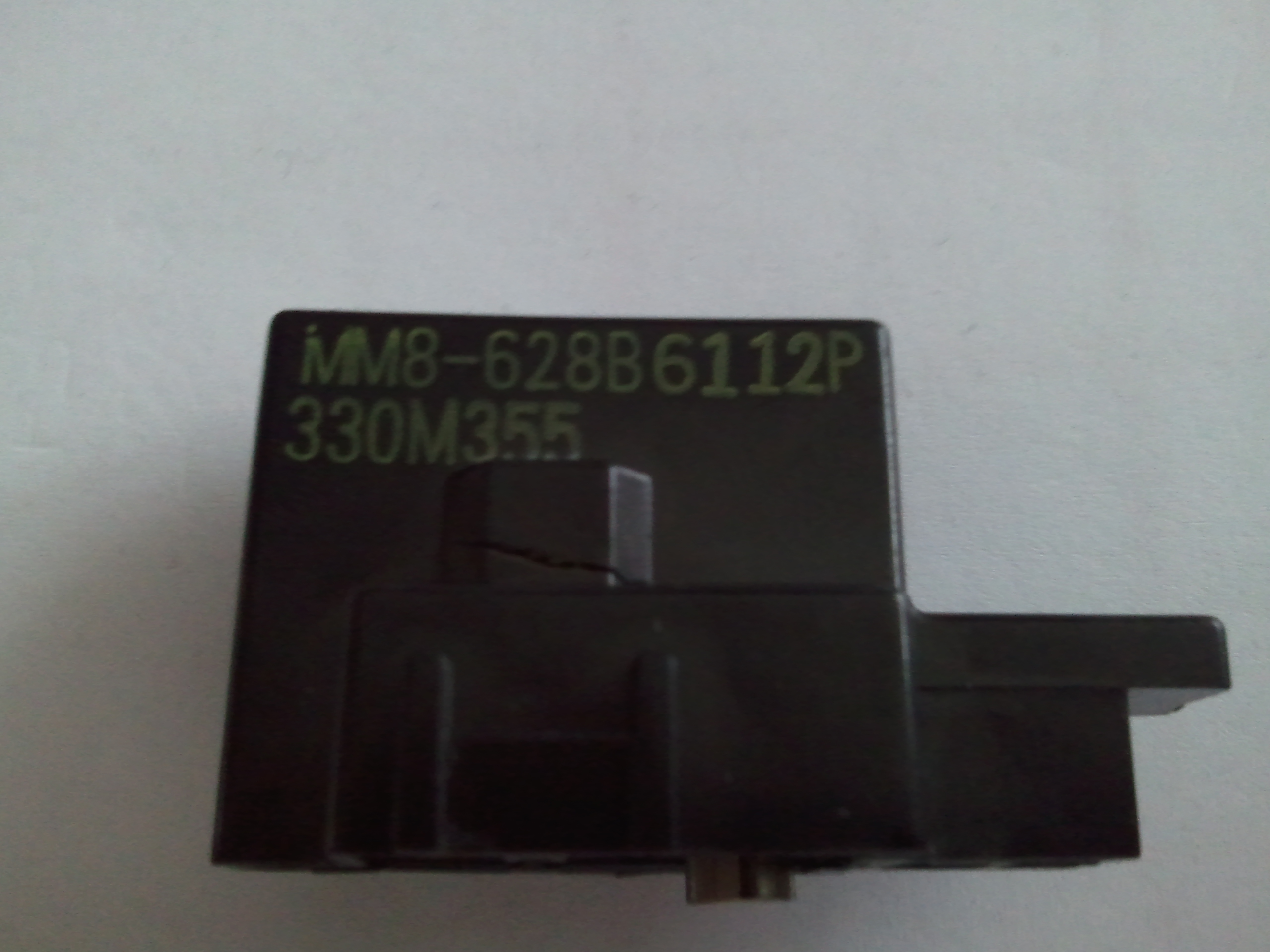

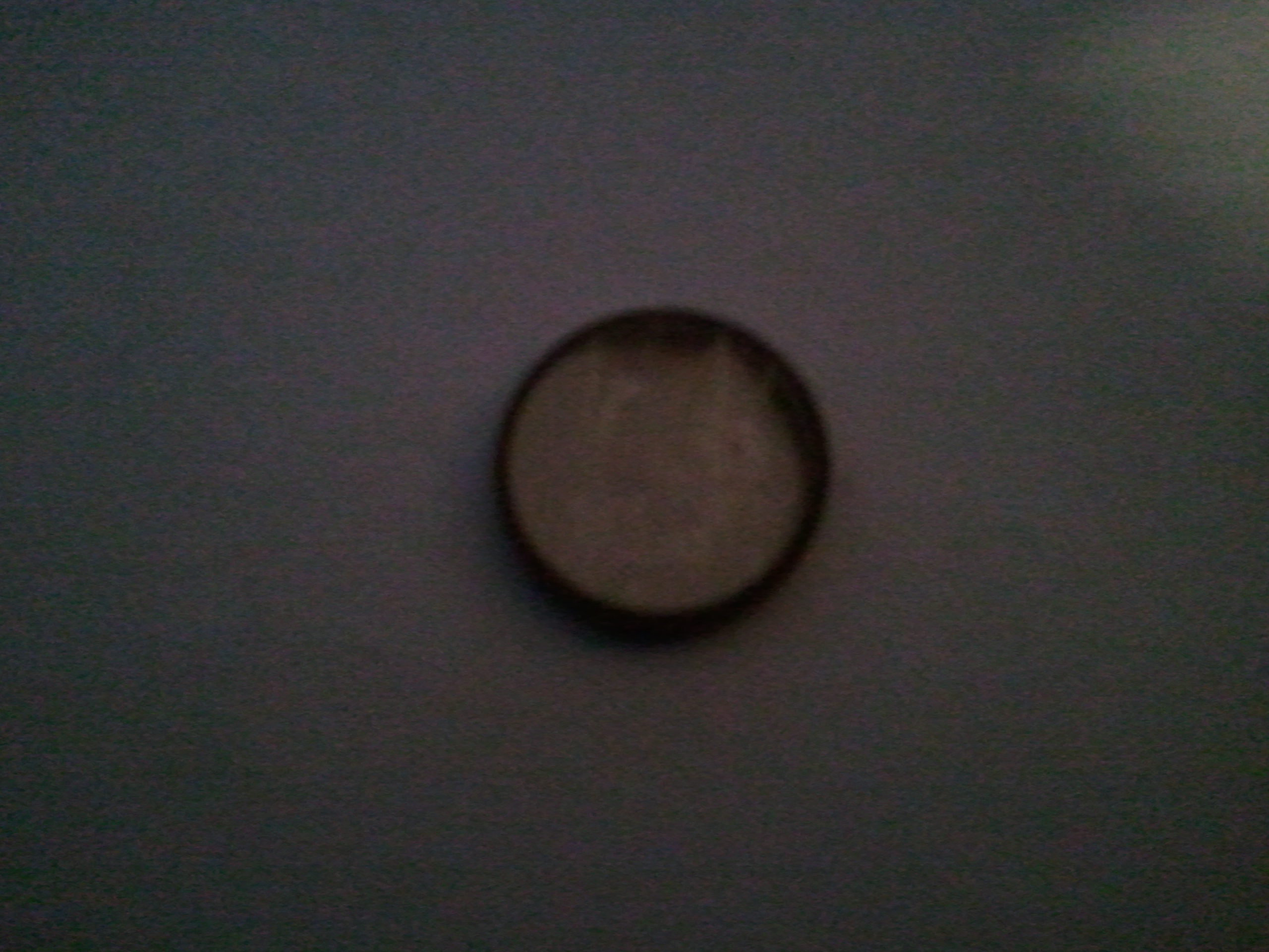

Gast #2635322
Genaue Daten habe ich nicht. Ich habe den PTC ausgebaut und seitlich am
Rand ist er bisschen abgebrannt. Bei Temperaturänderung sollte sich ja
der Widerstandswert ändern.
Wenn ich ihn mit einem Föhn beheize ändert sich eigentlich fast nicht
der Widerstand-
30-33 Ohm.
Kann ich davon ausgehen dass dieses Teil kaputt ist?
MfG

Gast #2636077
Auf dem Gehäuse des PTC steht
MM8-62B6112P
330M355
Habe aber einmal den PTC kurze Zeit in den Gefrierschrank getan und
dabei steigt der Widerstand auf 48 Ohm und wenn ich mit dem Fön
draufblase fällt der Widerstand auf 30 Ohm
Sollte es aber beim PTC nicht umgekehrt sein dass beim beheizen der
Widerstand steigt.
Gast #2636089
> MM8-62B6112P
> 330M355
Foto?
> Widerstand steigt.
Wie kommst du drauf, dass es ein PTC sein sollte?
