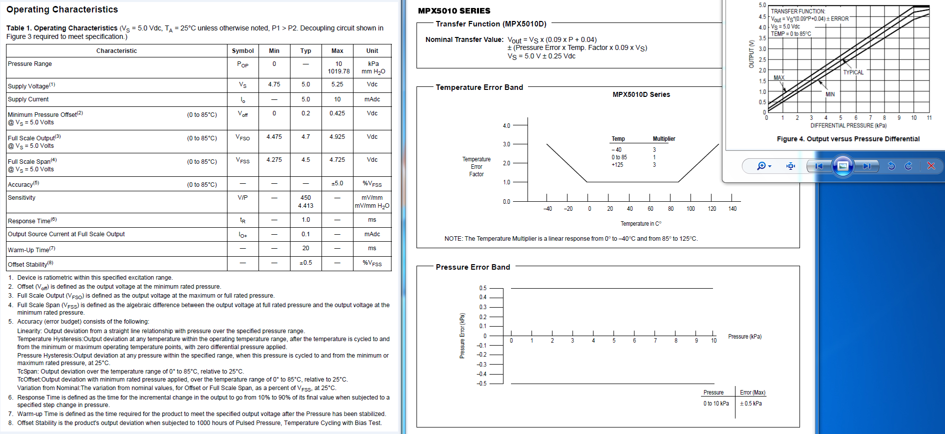

ich habe einen Differenzdrucksensor MPX5010DP
http://www.freescale.com/files/sensors/doc/data_sheet/MPX5010.pdf
Im Datenblatt auf Seite 5 Bild 4 ist eine Grafik zur Genauigkeit.
Dieser Fehler der dort mit MIN MAX und Typical aufgezeigt wird, varriert
dieser bei mehreren Messungen des gleichen Druckwertes um diese Werte
oder heisst das, wenn ich einmal weiss, was das der Sensor z.B. bei 5kPa
anzeigt das diese Spannung dann fast immer genau z.B. auf der MAX Linie
liegt?
Dann könnte man ja die Genauigkeit erhöhen, oder geht das nicht?
Bei einem Offset ist das doch so, MIN MAX TYP, aber wenn ich einmal
weiss das er bei z.B. bei MIN liegt, dann wird er fast immer genau dort
liegen oder?

Wenn ich das DB jetzt richtig verstehe, dann ist der Fehler eine
Funktion von Temperatur, Luftfeuchte, Fertigungstoleranz, etc.
Du kannst daher mMn bestimmt im Zusammenspiel mit anderen Sensoren und
aus deren Werten abgeleiteten Korrekturfaktoren und einer
Eichung/Kalibrierung eine höhere Genauigkeit als 5% erziehlen,
allerdings erwarte ich einen recht hohen Aufwand. Sollte es also noch
andere, genauere Sensoren geben, dann vermute ich wird es
Wirtschaftlicher sein diese zu verwenden.
OP #2635365
vielen Dank das dus dir angeschaut hast.
da steht doch:
Vout = VS x (0.09 x P + 0.04)
± (Pressure Error x Temp. Factor x 0.09 x VS)
Wie kommst du da jetzt auf Luftfeuchte, habe ich da was übersehen?
Auf Seite 6 steht ja eine Grafik zum Temperaturfehler, die würde ich so
interpretieren das von 0-85°C kein Fehler von der Temp ausgeht. Da der
Faktor für Temperror dann ja 1 wäre. Die Temp wäre für meine Anwendung
auch sowieso immer relativ konstant.
Dann bliebe ja nur das "pressure error band" auf der gleichen Seite.
Und da frage mich ob der MAX 0,5 Fehler quasi von Messung zu Messung für
den gleichen Druck variiert oder ob er, wenn man ihn einmal kennt immer
den gleichen ausschlag hat. Oder ob ich das irgendwie sonst noch
optimieren könnte.
#2635394
nein
>liegt?
Jein. Im Grunde sollte man unter denselben üblichen Bedingungen immer
fast denselben Wert erhalten. Allerdings gibt's noch eine Hystere (im DB
müsste noch eine Hysterese angegeben sein - habe jetzt nicht
nachgeschaut), die bei jeder Messung zuschlagen kann, je nachdem, aus
welcher Richtung die zu messende Größe angefahren (also von niedrigen zu
hohem Wert, oder umgekehrt). Es ist also ein Unterschied, ob ich den
Druck von 0 auf 1bar erhöhe, oder von 2bar auf 1bar ernidrige - in
beiden Fällen wird der Sensor leicht unterschiedliche Werte anzeigen -
die Hysteres eben.

OP #2635808
>jenach
>aktuellem Betriebspunkt(z.B. Versorgungsspannung oder Temperatur) in
>diesem Bereich schwanken kann.
hmm die Betriebsspannung geht doch da direkt mit ein, bei max Vs wäre
der Fehler dann doch noch größer als 5%.
Und Temperaturkompenseniert da Fehlerfaktor 1 ist es in dem Bereich
0-85°C doch auch.
Dh hieße doch der einzige Fehler wäre der Pressure Error Band.
>nachgeschaut)
Zur Hysterese steht im DB von Motorola oder Freescale zu dem Modell
nichts. Aber beim MPX2010 hingegen schon, wodurch ich denken würde es
gibt einen Grund warum sie es beim MPX5010dp weggelassen haben, trifft
dann die Aussage trotzdem noch zu?
Ich habe mal die wichtigsten Angaben auf einem Bild zusammengefügt.
Könnt ihr da vielleicht doch mal draufschauen? Vielleicht ist ja doch
alles irgendwie anders :-/
ah doch im Kleingedruckten steht was zur Hysterese sehe ich gerade
OP #2636033
was ich auch noch nicht so ganz verstehe:
beim Error Band steht +-0,5kpa und das der Sensor einen Fehler von bis
5% hat.
Wenn ich aber jetzt z.B. immer 1 kpa messe, dann würde doch folgende
Rechnung für diese Formel gelten, bei VS 5V und TempFac 1:
Nominal Transfer Value:
VS = 5.0 V ± 0.25 Vdc
Vout= 5V x (0.09 x 1 +0,04)
+- (0.5 x 1 x 0.09 x 5V)
=0,65V +-0,225V
das entspräche doch einem Fehler von 30% und nicht nur 5% oder was habe
ich falsch im Denken?
Gast #2636516
Wenn sich die Fehlerangabe auf den "Messbreichsendwert" bezieht, wie
hier der Fall (VFSS), ist das so. Daher ist bei Messgeräten nach
Möglichkeit immer im letzten Drittel des MB zu messen.
Was erwartest Du von einem Sensor für 8 Euronen?

Gast #2644521
Hans W. schrieb:
> Da der
also ich verstehe das so:
Faktor 1 =  +/-5% im Bereich 0..85Grad
Faktor 3 = +/-15% im gesamten Temperaturbereich
Der Sensor ist Temperaturkompensiert. Aber: Die Maximale Abweichung von
+/-5% kann im Bereich 0..85 Grad mehrfach auftreten. Meistens bewirkt
eine solche Korrektur eine Parabel 2. oder 3. Ordnung mit entsprechender
Anzahl Maxima und Minima.
Der Temperaturfehler enthält die Hysterese (siehe Fußnote 5).
Wobei das natürlich ein geschickter Schachzug ist. In der Fehlerrechnung
werden Fehler quadratisch addiert also 3% + 4% = 5% frei nach
Pythagoras.
Wenn Du also genauer werden Willst wirst Du jeden einzelnen Sensor im
interessierenden Temperaturbereich ausmessen müssen. Den
Temperaturfehler kannst Du ggf. korrigieren, den Hystereseanteil nicht.
Luftfeuchtigkeit bewirkt aufquellen des Gehäuses und damit mechanische
Spannung auf den Chip. -> auch ein Fehler der sich ähnlich wie eine
Hysterese auswirkt.
Das fehlen einer Angabe fürs Rauschen entnehme ich daß der Sensor eher
für Low-Cost Anwendungen gedacht ist.
Gruß Anja
OP #2655486
ich weiss, viel Text. Würde mich trotzdem freuen wenn ihr mir
weiterhelfen könntet.
Ich habe jetzt folgendes gemacht:
die Vs gemessen, Vo gemessen, Temperatur konstant, offsetwerte über
typical. vom Vout abgezogen.
P anhand der Transferformel berechnet.
dann habe ich zwei Messungen durchgeführt:
bei einem Schwellenwert von 1,2V wird ein Signal aufgezeichnet und der
Druck über ein Ventil abgelassen, dies das dann 40 mal wiederholt.
Der Druck wurde durch eine Pumpe mit Volumenstromessgerät aufgebaut. Das
gesamt Volumen habe ich durch die Anzahl der Signale geteilt.
Dabei ergab sich das der Unterschied der zwei Messungen (je gesamt
Volumen/Anzahl der Signale) der Unterschied im ca 0,1% Bereich lag.
Ist das ein Beweis das der Messfehler nicht willkürllich zwischen max
0,5kpa schwankt?
Denn im Bereich von 1,2V von 5V des Messbereichs wäre der Fehler von
0,5kpa ehr 30% als die 5% über den full scale span.
Wenn ich Vs und Vo und Offset messe und in die Berechnung einfließen
lasse, wird es dann nicht viel genauer?
Oder ist es schon so gemeint das man das selber extra bestimmen muss,
oder gehen die von den min max typ Werten im Datenblatt aus für die
Fehlerangabe?
Wenn ich dann immer bei dem gleichen Vout ein Signal auslöse und die
Temp konstant ist, fallen dann nicht auch fast alle Punkte des "error
budgets, Punkt 5" weg?
Im error ist ja auch die Angabe variation from offset.
Wenn ich mein Offset des Sensors bestimmte mit z.B. 0,3V typical ist
0,2V, muss ich dann Vout - (0,3V-0,2V) rechnen um die Genauigkeit zu
erhöhen?
Gast #2656295
Ja, der Sensor kann genauer sein, speziell wenn die Umwelt- und
Versorgungsbedingungen kontrolliert sind. Aber der Hersteller garantiert
es nicht. Ich bau auch auf 1mK stabile Temperaturregelungen mit
Sensoren, die nur auf 1 Grad spezifiziert sind. Das waer dann der
Unterschied zwischen Aufloesung und Genauigkeit. Und was man damit
macht.
Gast #2656310
> 0,5kpa schwankt?
Nein das bedeutet nur daß das Rauschen des Sensors wahrscheinlich
kleiner 0,1% ist. Wobei 2 Versuche hierfür auf keinen Fall ausreichen,
Statistik benötigt ca 25 Messungen um aussagen zu können ob Meßwerte
normalverteilt sind.
Die übrigen Versuchsbedingungen Temperatur, Hysterese, Alterung,
Feuchtigkeit usw. hast Du durch die Versuchsbedingungen ausgeschlossen.
Wenn du das ganze jetzt 1 Jahr lang kontinuerlich mit mindestens 2
Messungen / Stunde wiederholst und auch mal den Druck aus der anderen
Richtung einstellst kannst Du für Deine Messbedinungen eine genauere
Aussage treffen.
Gruß Anja
OP #2656577
Stimmt schon, aber es war immerhin zweimal der Mittelwert aus 40
Wiedeholungen. Einzelmessungen wären durch den Faktor "Mensch" noch viel
ungenauer, deswegen muss ich das so machen.
>Richtung einstellst
das verstehe ich nicht so ganz, es ist doch ein Differenzdrucksensor
was ich noch etwas als Problem sehe:
selbst wenn quasi der Wert unter gleichen Bedingungen konstant bleibt,
ist das ja immer noch kein "Beweis" dafür wie hoch der tatsächliche
Druckwert für diese Parameter ist :-/
Dann müsste ich wohl das gesamte Volumen meines Aufbaus bestimmen und
dann anhand des Volumenstrommessers berechnen welches zusätzliche
"reingepumpte" Volumen welcher Druckzunahme entspräche und das dann
abgleichen mit der Transferberechnung für die Spannungen des Sensors.
Ai, ai, ai zusätzliche mögliche Fehlerquellen inklusive :-(
