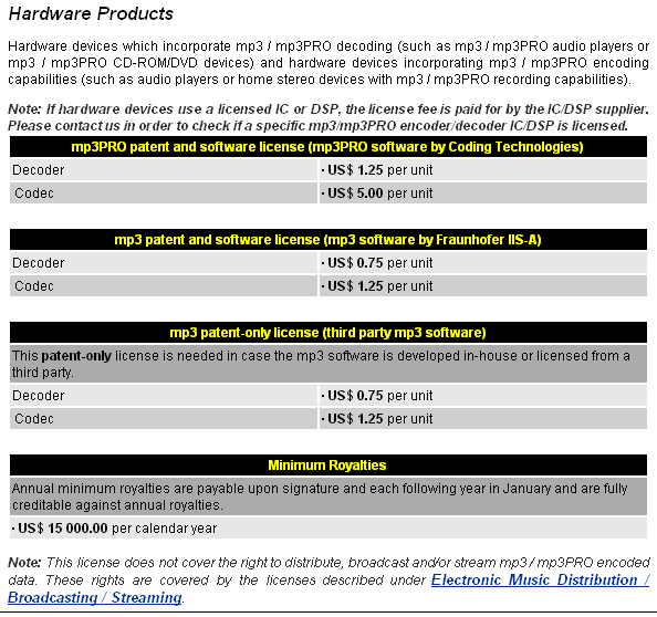

Aber zunächst mal das Problem: Ich möchte ein Gerät kommerziell
vertreiben, dass Sounds und Hinweis-Töne abspielen können soll. Die
Sounds liegen im MP3-Format vor und sind alle selbst hergestellt, es
werden also keine fremden Urheberrechte verletzt. Für mein Verständnis
werden Lizenzgebühren alleine dafür fällig, dass ein
Dekomprimierungsalgorithmus verwendet wird. Ist das richtig so?
Es gibt ja auch noch die anderen freien Algorithmen wie Ogg Vorbis. Sind
die für den kommerziellen Einsatz dann auch wirklich Lizenzfrei?
Hat da von Euch schon jemand Erfahrungen gesammelt?

Das war nicht als Scherz gedacht. Entweder habe ich deine Frage
vollkommen missvertstanden, oder du hast dir die Seiten nicht im
Geringsten angesehen.
Was fehlt dir denn noch bei dem hier
What licensing applies to the Ogg Vorbis format?
The Ogg Vorbis specification is in the public domain. It is completely
free for commercial or noncommercial use. That means that commercial
developers may independently write Ogg Vorbis software which is
compatible with the specification for no charge and without restrictions
of any kind. However, the software packages we have developed are
available under various free/open-source software licenses with varying
allowances and restrictions.
What licensing applies to the included Ogg Vorbis software?
Most (but not all) of our utility software is released under the terms
of the GNU GPL. The libraries and SDKs are released under our BSD-like
license.
Note that developers are still free to use the specification to write
implementations of Ogg Vorbis licensed under other terms.
und dem angehängten Bild an Informationen?
