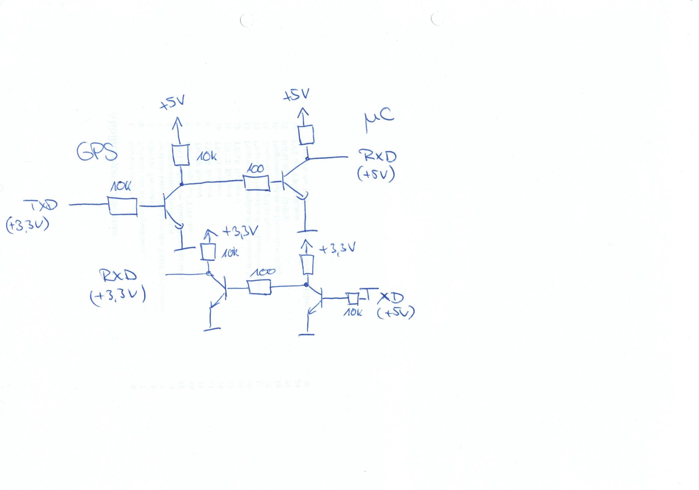

Hallo Leute,
ich betreibe einen FMP04 GPS Empfänger an einem Atmega16. Da der GPS
Empfänger 3,3V benötigt, der Atmel allerdings auf 5V läuft, habe ich mir
eine Pegelwandlung gebaut. Siehe Anhang.
Das Problem zeigt sich wie folgt: Beim einschalten der gesamten
Schaltung sendet der GPS Empfänger nicht direkt los. Erst wenn ich den
TXD Anschluss des GPS Empfängers vom Transistor trenne und die Schaltung
dann wieder Ein- und Ausschalte sendet er munter drauf los. Auch wenn
ich den TXD Anschluss dann wieder mit dem Transistor verbinde.
Hat jemand eine Idee woran das liegen kann?
Die Pullups auf der rechten Seite haben beide auch 10k

Ich würde mein Augenmerk mehr auf den RxD-Pin des GPS Empfängers legen.
Vielleicht stimmt der Pegel beim ersten Einschalten der Schaltung nicht
mit dem überein, was dort beim Einschalten sein muss.

Das Problem habe ich übrigens gelöst. Offensichtlich wurde der TX Pin
über den Transsitor zu stark belastet. Bei dem 10k Widerstand zog dieser
ca. 200µA über den TX Pin, wohl zu viel. Mit einem 36k Widerstand an der
Basis klappt es jetzt.

Ja dachte ich auch erst. Leider brachte auch eine nicht beschaltung des
RX-Pins keine Verbesserung.
Die Lösung steht eine Post weiter oben.
