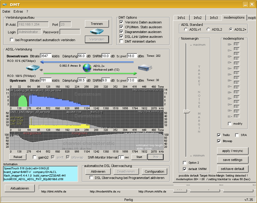

hat jemand eine Idee was die DSL Leitung bei ~690kHz bei mir so gewaltig
stört? Bis vor einigen Tagen lag die Synchronisierungsrate noch bei
3,5MBit/s.
Hat sonst noch jemand eine Idee wie man die Geschwindigkeit generell
steigern könnte? Es handelt sich um einen reinen DSL Anschluss ohne
Analog Telefon oder ISDN. Neue Geräte sind in meiner Wohnung auch nicht
hinzugekommen. Das Modem ist schon eins der besten und erreicht 25%
höhere Datenraten im Verhältnis zu dem vom Anbieter geliefertem
(Verbindungen sind beide gleich (in)stabil).

Man ist leider selten allein im Kabelbündel. Möglicherweise kam jemand
in deiner weiteren Nachbarschaft mit einer eher störträchtigen
Übertagungstechnik hinzu.

von Malte _. (malte) Benutzerseite
Ist ein Windows Programm welches ich mit WINE unter Linux ausführe.

690 kHz klingt für mich jetzt erstmal nach Radiosender (Mittelwelle?),
aber wenn das erst seit kurzem ist...
Was mich so auf den ersten Blick wundert ist die schlechte Qualität über
ca. 550 kHz, aber ob das jetzt so üblich ist kann ich dir nicht sagen.

Die Frage war ja mehr dahin gerichtet, wie sich die über 55 dB Dämpfung
ergeben! Länge oder Querschnitt.
Das DMT Tool schätzt die "Loop" Länge auf 4-6km. Der Anbieter ist Alice,
die mir vorher schon zu verstehen gaben, dass bei meiner Adresse nur
irgendwas zwischen 1,5 und 5 MBit/s zu erwarten ist.
Soweit ich das Verstanden hab, würde mir die Telekom bei der Dämpfung
ganze 384 kBit/s schalten.
Mir geht es in erster Linie darum zu verstehen was genau die Störungen
verursacht.
Heute Nachmittag waren die Störungen kurzzeitig wieder weg. Siehe
Anhang.

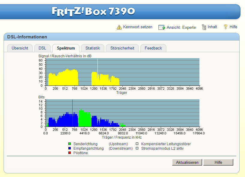

von John H. (karabka)
ich habe grade mal in meiner Fritzbox geschaut. So wie es aussieht, habe
ich bei 690kHz einen Pilotton. Vielleicht hilft Dir das weiter...
von Dieter W. (dds5)
John H. schrieb:
> Hi,
Hmmm, das würde ich jetzt mal so grob als 50MBit VDSL einschätzen,
zumindest deutlich potenter als die Leitung des TO.
Ein Vergleich ist da sicher mit Vorsicht zu genießen.
Der Pilotton ist übrigens bei Träger Nummer 600, das entspricht etwa
3MHz!
