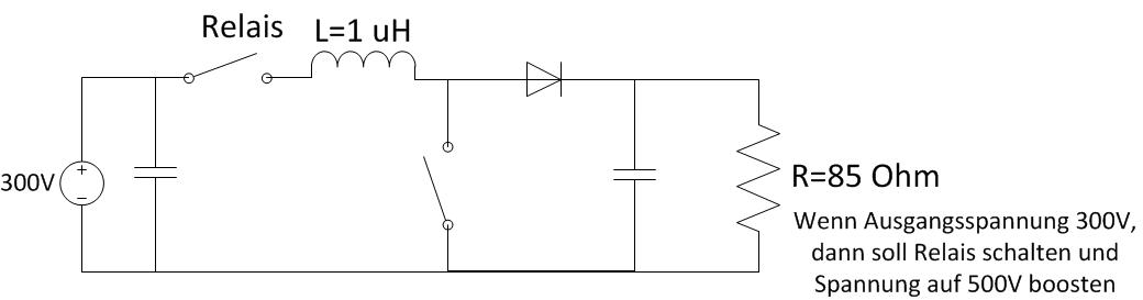

OP #2636191
Hi Harald, Hi Erich,
Harald Wilhelms schrieb:
> Klaus Dietmar schrieb:
> Du willst 15A bei 600VDC schalten? Dafür ist obiges Relais sicher
> nicht geeignet. Da musst Du schon etwas länger suchen, um da was
> passendes zu finden. Was für einen Verbraucher willst Du denn damit
> schalten?
Ich verwende einen Step Up Wandler. Ausgangsspannung ist 500V,
Lastwiderstand 85 Ohm, macht ausgangsseitig 3kW.
Das Relais wird in Reihe zur Spule vom Step Up Wandler gepackt.
Berechnungen haben ergeben, dass der Strom durch die Spule 15A nicht
übersteigt.
Unter Isolationsspannung hatte ich allerdings folgendes im Sinn: Und
zwar die Spannung, die das Relais zwischen den beiden Endkontakten
aushält (wenn es ein Wechsler ist). Soll heißen, dass zwischen den
beiden Endkontakten eine Spannung von 600V herrschen darf, damit ein
sicheres Schalten bzw. keine Beschädigung sichergestellt ist.

Ich habe mir das Datenblatt noch mal angeguckt. Warum sollte es kein
Wechsler sein? Ich dachte, dass die Variante "CO" ein Wechsler ist. Ich
habe das Relais nicht hier aufm Tisch liegen, kann also nicht auf die
Bezeichnung gucken, meine aber, dass ich die Wechslervariante besitze.

#2636292
> übersteigt.

OP #2636387
> Nun, Deine Aussagen was Du wirklich schalten willst, sind nach
> wie vor unklar.
Ich habe mal eine Schaltung angehängt. Hoffentlich wird es nun klarer :)
Fragt euch bitte nicht, woher die Ausgangsspannung von 300V kommt, wenn
das Relais offen ist. Die kann man als gegeben annehmen.
> Welche Spannung und welchen Strom willst Du
> denn schalten?
Der Strom durch die Spule wird 15A DC nicht überschreiten. Erste
Versuche haben ergeben, dass der Eingangsstrom ca. 12A DC sind.
> Um Gleichspannungen von mehr als 30V zu schalten
> braucht man Spezialrelais mit Lichtbogenlöschung.
Schalte ich denn wirklich mehr als 30V? Ist es nicht so, dass
Eingangsspannung 300V sind. Ausgangsspannung sind auch 300V. Dann wird
das Relais geschaltet und eine Regelung (PWM IC UC3843) puscht die
Ausgangsspannung auf 500V hoch. Bei 300V auf 500V beträgt der
Eingangsstrom 12A.
> In den Daten- blättern von Standardrelais, z.B in Deinem steht auch
> ausdrück-lich AC (alternating current) drin. Du musst nach Gleichstrom-
> schützen suchen. Falls Du einen Stammgrosshändler hast, könntest
> Du auch bei dem eine telefonische Anfrage machen. Da ich solche
> grossen Spezial-Schütze bislang nicht gebraucht habe, müsste ich
> genau wie Du auch erst bei Google suchen.
Nein, tu das bitte nicht. Meine Anfrage hier basiert eher auf
Erfahrungen/Meinungen von anderen Leuten, weil ich meinen Chef übers WE
nicht sehe und mich schon mal mit der Thematik beschäftigen wollte.

Der Unterschied: bei AC wird der Lichtbogen im Nulldurchgang gelöscht,
ABER bei Gleichstrom bleibt der Lichtbogen erhalten. Je nach
Kontaktaufbau werden diese Kontakte dann in ungünstigen Fällen
verschweißt.
