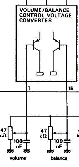

ich habe hier den TDA1524A Tone-Controller. Dieser hat u.a. einen
Balance-Regler (siehe Anhang). Da ich den nicht benötige wollte ich den
direkt ohne Poti ausstatten und auf "Mitte" setzen. Wie mache ich das?

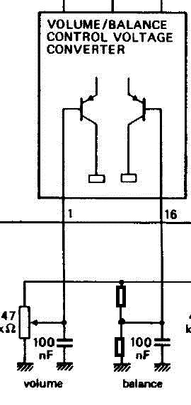

Kann ich einfach von der Mitte aus gemäß Spannungsteiler (?) zwei
beliebige Widerstände einlöten (siehe Anhang zwei)?
Ist es dabei völlig egal welchen Widerstand die Widerstände haben? Wie
trifft man die Mitte am besten.
Oder bin ich auf einem ganz falschen Weg...?
Danke!

Ja, kannst du.
Es könnte im Datenblatt stehen, welcher Potiwert günstig ist. Aber, wie
wäre es, einfach zweimal 22k oder 24k zu nehmen?
> Wie trifft man die Mitte am besten.
Indem man zwei gleiche Widerstände nimmt. Falls der TDA nicht
ausreichend symmetrisch ist, den einen etwas verändern und nachmessen.
Laut Datenblatt sollte er mit 2V am Pin 16 schön in der Mitte liegen,
wegen der Toleranzen der "internal potentiometer supply voltage" musst
du vermutlich individuell optimieren, wenn dir rund 1dB "Un-Balance" zu
viel sind.

Wenn Du es ganz genau haben willst, mußt Du 2*22 (24, 27, 30) kOhm
nehmen. Daran die anderen 3 Potis parallel lt. Schaltplan und dann den
Vorwiderstand vor dem Gebilde so verändern, daß keine Balanceabweichung
und eine lineare Übertragungskurve (Mittelstellung H + T) eintritt. Dazu
wirst Du noch Einzelwiderstände vor die Potis einfügen müssen. Dazu
brauchst Du noch eine stabilisierte Spannung und bekommst dann nach ein
paar Tagen Misserfolg einen Platz in der Nervenklinik zugewiesen.  :)

Zack B. schrieb:
> Noch mal zur Theorie: Muss man genau 47k/2 nehmen, oder geht es nur
> darum, zwei gleich Werte zu nutzen? Oder warum sind 2x27k besser?
Genau die Hälfte wäre zwar richtig. das entspricht dann physikalisch
genau dem Potentiometer, aber das gibt es nicht so ohne weiteres,
übliche Werte sind eben 22, 24 oder 27 kOhm. 24 k ist näher dran, aber
mit 22 oder 27 k dürfte es auch noch keine Probleme geben. Dass 27 k
aber besser sein soll, ist wohl nur durch Dyskalkulie zu begründen.
