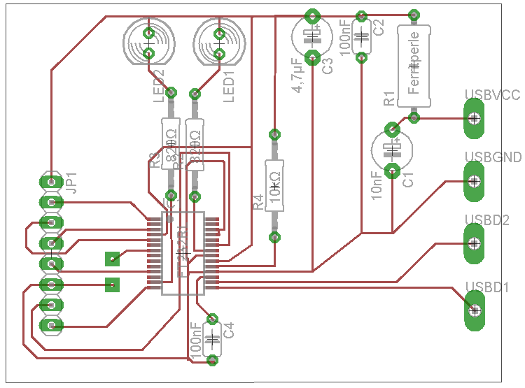

von Assault Energy (Gast)
Es lag nicht an der verwendeten Leiterbahnbreite, sondern wirklich nur
am Raster. Ich hab es nun auf feinstes eingestellt und das Routen hat
funktioniert. Da es aber meine erstes Layout ist, hab ichs hier nochmal
hochgeladen (erstmal nur als PNG). Sollte aber soweit stimmen (Vias als
Kontakte einer Lötbrücke). Das ganze soll ein Belichtungslayout werden
(deshalb auch die Vias als Kontakte).
von B.A. (Gast)
Weshalb machst du nicht gleich alles mit SMD?
Mach die Pads/Vias genügend groß, so dass du dort noch genug Rand zum
löten hast. (0.8mm Bohrung , 1.9mm Pad)
Anstatt 10nF kannst du auch 100nF verwenden, du hast das GND-Polygon
vergessen und die Platine ist ganz schön groß für den einen Chip.
Wenn du das Teil geätzt hast wirst du sehen dass es ganz schöne
Platzverschwendung ist, da gibt es weite Flächen wo einfach nichts ist.
Der 100nF Kondensator C4 sollte viel näher an den Pins des Chips liegen
und die Leiterbahnen sollten dicker sein.
Deine Platine könnte leicht 1/4 der Größe haben.
Drucke dir das auch mal aus und lege die Teile hoch und stecke die
bedrahteten Bauteile durch das Papier, dann siehst du mal wie es in real
aussieht.
von µC Bastler (Gast)
Die Leiterbahnen sind viel zu dünn und zu lang, insbesondere bei den
Kondensatoren über der Versorgungsspannung.
Und falls du nicht vor hast, die Platine an Siemens Lufthaken
aufzuhängen, solltest du noch ein paar Löcher für Befestigungspunkte
oder Füße vorsehen.
Für die Widerstände paßt 0805 oder 0603 besser zum FT232R

von Kevin K. (nemon) Benutzerseite
Bitte lösche deine .brd-datei vom Rechner und erstelle vom Schaltplan
aus eine neue, in der du das Raster auf 25 mil einstellst. Den Button
mit dem Autorouter überklebst du bitte mit Paketklebeband aufm Monitor.
Für den USB-Anschluss nimm besser eine dafür vorgesehene Buche und nicht
Pins mit 2cm Abstand zueinander. Sieh zu, dass die Abblockkondensatoren
höchstens 1cm vom IC entfernt sind.

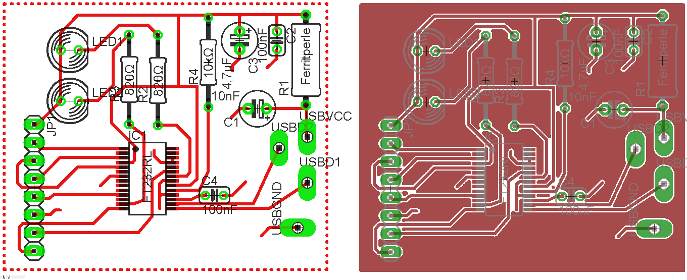

Ich hab nochmal eine neue Brd-Datei erstellt. Ein bisschen
zusammengerückt und die Leiterbahnbreite auf 0,4mm erhöht. Wenn mann das
Polygon ausfüllt entstehen allerdings auch kleine "abgeschottete"
Flächen, kann man die wieder entfernen? Die entsprechenden Leiterbahnen
müssen dann noch an das GND-Polgyon angeschlossen werden (hab bis jetzt
einfach ne Verbindungslinie drüber gezeichnet).

von Daniel H. (Gast)
Warum rückst du die bauteile nicht enger zusammen? Da ist noch
massenhaft Luft drin, man könnte das wunderbar miniaturisieren. Dazu
dann noch SMD-Bauteile nehmen und du kriegst das Ganze locker auf 1/4
der Fläche. Und auch so könnte man das Routing erheblich verbessern.
von Ralf G. (ralg)
Assault Energy schrieb:
> @Virus744
> Danke für das Angebot, aber ich denke es ist zu teuer. Ich habe außerdem
> alles zum selber Entwickeln und Ätzen da .
Hast Du schon mal was selber geätzt? Ein selbst erstelltes Layout??? -
Wenn nicht: Leiterbahnbreite/ -abstand gehen für das SSOP-28 Package
noch 0.6mm/24mil! Ist sicherer. (Der PIN-Mitten-Abstand ist 25mil -> mit
max. 12.5mil routen, da die Pads um 12.5mil versetzt sind, außer du hast
den Griff nicht genau in der Mitte)
Die Anschlussdrähte von den Widerständen scheinen mir unnötig lang.
Und wie bereits gesagt: Platzverschwendung + Unordnung + USB-Buchse.  Da
müsste noch was getan werden.
> Geht das mit dem entfernen der
> abgegrenzten Polygonflächen denn ?
Häkchen bei "Orphans" in den Eigenschaften des Polygons entfernen.

von Ralf G. (ralg)
> Ist schon so. Aber wenn ich zb unter C1 rechtsklicke (ist ja das
> Polygon) kommt überhaupt kein "Polygon-Menu"??
Das Polygon ist nur die Umrandung. Die musst du treffen!
Da lässt sich ja auch ein Menu öffnen, indem kein Häkchen bei Orphans
ist.
von Ralf G. (ralg)
> ist.
Was hat das Polygon für einen Namen?
> PS: C4 soll doch an das GND-Polygon angeschlossen werden
Wenn die Namen richtig vergeben sind, schließt sich das schon selbst an.
von Bastler (Gast)
Normalerweise ist es bei Platinen ganz praktisch, wenn irgendwelche
Bohrungen für Befestigungspunkte/Füße vorgesehen werden, es sei denn,
dass das Board in ein bestimmtes Gehäuse eingeschoben wird. Aber danach
sieht dein Layout nicht aus und für den Einbau in einen D-Sub Stecker
paßt es auch nicht ;-)
Ja funktioniert, danke :)

von Patrick W. (pawi777)
Ich war mal so frei. Es liegt alles auf dem Bottom, weil es sonst mit
THT schwierig würde. Das Layout ist NICHT perfekt, man kann sehr vieles
besser machen. Die Strompfde sind teils sehr lang und verwinkelt. Ich
habe vielleicht 5min investiert. Insbesondere sollte mal jeman den
Anschluss der USB-Buchse prüfen, evtl ist da was verdreht...
