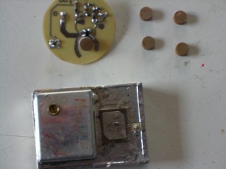

Ich möchte ein LNB umbauen für ATV aber woher bekommt mann geeignete Keramikscheiben für den Resonator?

Ich möchte ein LNB umbauen für ATV aber woher bekommt mann geeignete Keramikscheiben für den Resonator? Kauf ein umgebautes bei eBay Ich meine bei Pollin habe ich das mal gesehen. Oder haben die die falsche Resonanzfrequenz? Angeblich kann man einen scheibenförmigen Keramikkondensator auf die originale Scheibe aufsetzen um die Frequenz zu erniedrigen. Die Metallisierung muß man abschleifen. Stimmt, Pollin hat sowas im Angebot, 0,45 €: http://www.pollin.de/shop/dt/NDM5OTY3OTk-/Bauelemente_Bauteile/Passive_Bauelemente/Quarze_Oszillatoren/Dielektrischer_Resonator_DR_10.html

Danke für die Antworten aber mir ist gestern ein altes LNB in die Hände gefallen von dem ich die Keramikscheibe herausholen kann. Aber denoch habe ich noch eine Frage: Wird die Fequenz höher oder niedriger wenn man die Abstimmschraube herausdreht? Bastler schrieb: > Wird die Fequenz höher oder niedriger wenn man die Abstimmschraube > herausdreht? Meines Erachtens sinkt die Frequenz, wenn man eine dielektrische Schraube hineindreht. Bei einer Metallschraube steigt sie beim eindrehen.

Christoph Kessler (db1uq) schrieb: > Stimmt, Pollin hat sowas im Angebot, 0,45 €: > http://www.pollin.de/shop/dt/NDM5OTY3OTk-/Bauelemente_Bauteile/Passive_Bauelemente/Quarze_Oszillatoren/Dielektrischer_Resonator_DR_10.html Ganz blöde Frage: Was tut man damit? Für mich sieht das aus wie ein uninteressanter Klotz, was ist daran so besonders? @ adf, es handelt sich um einen ( passiven ) keramischen Resonator. Der wird an einer räumlich geschickten Stelle ( Rückkopplung )in einen Oszillator eingeklebt. Meist bei Frequenzen deutlich oberhalb 3 GHz. Er wirkt im Prinzip ähnlich wie ein Quarz mit loser Kopplung. Der Oszillator schwingt dann sehr stabil auf der Resonanzfrequenz des Resonators und lässt sich ( im Gegensatz zum Quarz ) mit einem verstellbaren Metallstempel in der Nähe in seiner Resonanzfrequenz noch kräftig verschieben. Das würde mit einem Quarz auch nicht funktionieren. Zum gucken einfach mal ein altes LNB schlachten. Infineon Application Note No. 002 "Silicon Bipolar - Dielectric Resonator Oscillator (DRO) at 10 GHz" http://www.infineon.com/dgdl/AN002.pdf?folderId=db3a304313b8b5a60113d4239297042f&fileId=db3a30431400ef6801142771e61c0770

Christoph Kessler (db1uq) schrieb: > Infineon Application Note No. 002 > "Silicon Bipolar - Dielectric Resonator Oscillator (DRO) at 10 GHz" > http://www.infineon.com/dgdl/AN002.pdf?folderId=db... Cool habe gar nicht gewust dass es dazu Datenblätter gibt. Ich habe cor kurzem ein Defektes geöffnet jedoch sahen die Resonatorn etwas anders aus und zwar sind da so Metallkappen obendrauf geklebt. Habe noch so ein Baugleiches mit dem ich Soetwas auch gerne ausprobieren möchte. Geht das mit auch mit einer Keramikscheibe auf dem Resonatordeckel oder ist diese Art eher unbrauchbar?

Moin die Infineon Schaltung funktioniert gut. Falls jemand Pillen braucht, oder BFP's bzw. Platinen aus RO4003 sind auch noch da. Ich habe einen Sender ( FM moduliert ) und einen Empfänger gebaut. Reichweite ca. 100m. Auf den Sender kommt auch noch eine Haube mit Feingewindeschraube zur Abstimmung Gruß Martin Martin schrieb: > FM moduliert Erst mal Daumen hoch, sehr schön. Ich nehme mal an, das sind die DR von Pollin?! 10 GHz getroffen? Wie modulierst du? Viele Grüße Silvio
#2645611
Die Resonatoren sind von TEMEX 10,6 GHz +-50 Mhz . Die Modulation erfolgt über den Basisspannungsteiler. Gruß Martin
