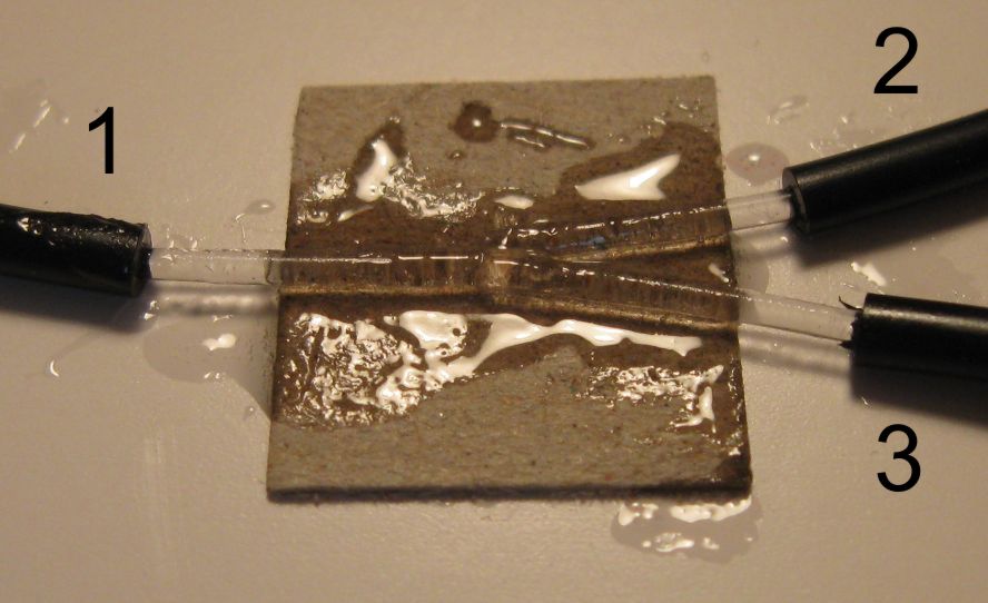

Bleibt die Frage, wie man Vollduplex auf einer Faser schafft. Als
Bastler wird man sich keine POF-Splitter kaufen. Ich würde die
Primitiv-Variante probieren: einfach zwei kurze POF-Stücke an das Ende
der langen POF-Strecke kleben. Die Verluste sind natürlich hoch. (Wenn
du Zeit und keine 2 linken Hände hast, könntest du auch das probieren:
http://www.diemount.de/file/040309FGTErfurtSplitter.pdf - bringt ein
paar dB) Ein Ende kommt auf die Sende-LED, ein Ende auf die
Empfangs-Fotodiode+Filter.
Sind 100m machbar? Die Dämpfung ist bei Rot größer (150dB/km). Bei 10dBm
Sendeleistung und Verlusten in den beiden Splitter (2*6dB?) erhältst du
nach 100m etwa -17dBm. Das ist für einen 20MHz-Empfänger noch kein
Problem und lässt noch genügen Power-Margin. Sieht also gut aus!
Gast #2636837
Naja, gar nicht so hoch. Ich habe auf die Schnelle so einen
Primitiv-Splitter zusammengeklebt. Die Dämpfung vom Port 1 zum Port 2
war 7dB und die vom Port 1 zu Port 2 war 4dB. Die Fasern waren
offensichtlich während des Aushärtens verrutscht.
