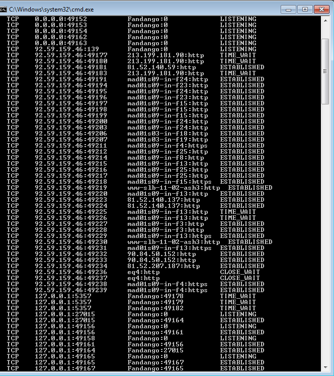

Ich bin hier in Spanien und hab nen 1GBye Prepaid Karte für 20 EUR. Teuer, teuer. Wenn ich ins Netz gehe gehen innerhalb von 5Minuten ca 80MB über die Leitung. Für nix! Offensichtlich steckt Google mit seinen Ausforschdiensten dahinter, jedenfalls bekomme ich beim googlen angezeigt, daß die Server Google gehören. Was kann man da machen?

Joachim ... schrieb: > Was kann man da machen? Man hat dir das ja schon geschrieben. Nachdem du schon Windows nutzt solltest du dir mal TCPVIEW anschauen: http://technet.microsoft.com/en-us/sysinternals/bb897437 Das ist etwas interessanter und aussagekräftiger als ein mit irgendwelchen Parametern aufgerufenes NETSTAT.

Joachim ... schrieb: > Wenn ich ins Netz gehe gehen innerhalb von 5Minuten ca > 80MB über die Leitung. Für nix! Offensichtlich steckt Google mit seinen > Ausforschdiensten dahinter Das ist Unsinn. Installier dir Wireshark oder etwas vergleichbares und schau nach woran es wirklich liegt. > 81.52.140.59 Das ist z.B. Akamai, da wird sich Windows wahrscheinlich gerade ein Update holen.
So ein Schwachsinnspost! Das ist alles, aber sicher nicht Google! Und die Probleme bei Android lassen sich vermeiden, wenn man die automatische Synchronisation ausschaltet. Deine 80 MB sind ein Windows-Update. Kann man auch ausschalten, wenn man will.
