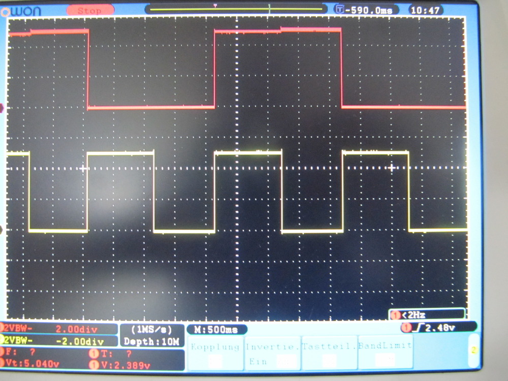

Ich bin gerade dabei einen Logikanalysator zu programmieren/bauen und
bin jedoch auf folgendes Problem gestoßen:
Ich möchte INT0 und INT1 als Trigger benutzen
die softwareeinstellungen(siehe Programm) stimmen soweit auch.(Level an
+5V und GND)
Das Problem: als Test habe ich mir einen Takt über ein paar IO-Pins
erzeugt ... an manchen triggert er auch wie gewollt ... an anderen nicht
(wie in den Oszi-Bilder sehr gut zu sehen.
verwendet wurden:
Ein belibiger PORTC pin -> triggert bei steigender Flanke an
INT1(Oszi-Bild 0626)
Bei allen PORTD-Pins ergibt sich nur ein komisches Signal(siehe
Oszi-Bild 0624)
Anstatt das sich das Signal nur bei steigender Flanke ändert, egal ob
vorher HIGH oder LOW(in diesem Fall LOW), springt es sofort wieder
zurück. Ich habe diesen Effect durch ein 100ms Delay besser sichtbar
gemacht. Sonst wäre der Puls nur ca. 3us lang.
Die Frage ist nun: Warum toggelt er bei ALLEN PORTD-Pins nun "nonsens"
und bei ALLEN PORTC-Pins gehts anständig ???
Ich Danke für jede Hilfe :-)

OP #2637036
Stimmt was mit den Bildern nicht?
Bei mir funktionieren sie beide in Firefox und Opera.
Die rote  Linie ist in beiden Bildern INT1
Die gelbe Line in Bild 0626 ist PC0 und
Die gelbe Line in Bild 0624 ist PD6.
Die gelbe Linie liegt jeweils immer am interrupt an.
es wurde mit beiden Interrupts (INT0 + INT1), alles PC's und allen PD's
getestet.

Gast #2637324
Diese Versuchsplanung verstehe ich nicht.
Ich würde in einem ersten Experiment PB0 (steigende Flanke INT1) und PB1
(fallende Flanke INT0) als Ergebnis des Programms (Signale während ISR
Verarbeitung) überwachen. Die Signalquelle (PD0 oder PC0) liegt auf dem
Trigger des Oszis.
In einem zweiten Experiment (Signale vor ISR Verarbeitung) würde ich die
Signale an den Eingängen von INT0 und INT1 abgreifen und auf dem Oszi
anzeigen und mit dem ersten Experiment vergleichen. Die Signalquelle
(PD0 oder PC0) liegt auf dem Trigger des Oszis.
Hast du schon nachgesehen, ob zwischen PB1 und PB0 eine Verbindung in
der restlichen Schaltung besteht?

Gast #2637536
Ich kann beobachten, dass die Art der Takterzeugung in while einen
Einfluss darauf hat, wie oft IRQs ausgelöst werden. Zu oft und die LEDs
blitzen nur kurz (vgl. Bild 0624)!
Die Takterzeugung an PD4 (d.h. am gleichen Port an dem INT1/INT0
eingeschaltet sind) nur mit XOR führt zu Problemen mit den ISRs. Bei PC4
kann ich XOR benutzen. Es ist auch egal, ob ich den Takt von PC4 oder
von PD4 auf INT0/INT1 gebe.
Ändere ich die Takterzeugung an PD4 dadurch dass ich die IRQs kurzzeitig
sperre, kann ich XOR benutzen. Ändere ich die Taktertzeugung von XOR auf
OR/AND, funktionieren INT1/INT0 auch erwartungsgemäß.
Interne Pullups an PD2/PD3 (INT0/INT1) haben keinen sichtbaren Einfluß
auf das Ergebnis.
